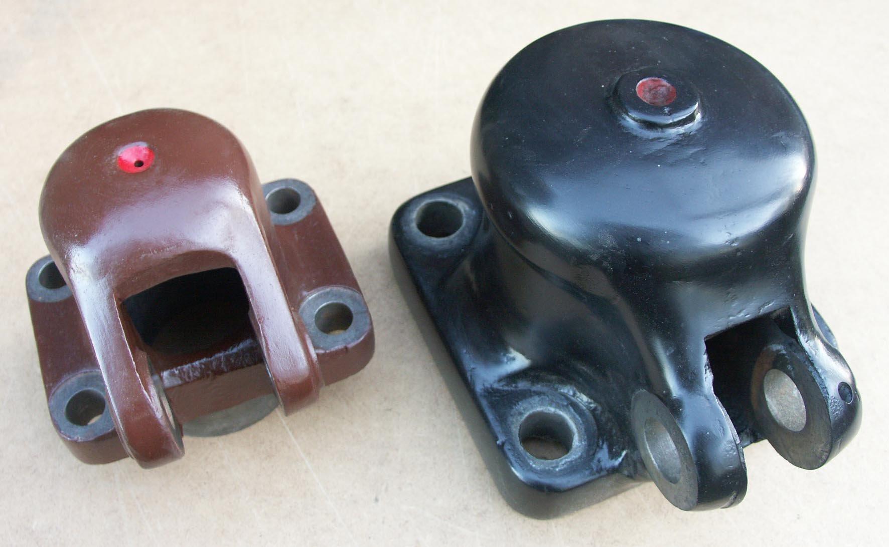

Ich restauriere seit längerer Zeit zwei DEUTZ-Motoren, der ehemals schwarze MKH (1928) wurde von den Vorvorbesitzern mit seltsamer Farbe schweinchenrosa über alles gestrichen, der ehemals braune MIH (1934) vom Vorbesitzer schwarz über den Rost gestrichen. Bei beiden Motoren waren unter dem Typenschild Pinselspuren zu sehen.

Es gibt zwei Arten des historischen Farbaufbaues. Da man bei Gussteilen noch nicht so saubere, glatte Oberflächen herstellen konnte, wurden diese Teile (Nicht unbedingt alle, aber die wichtigen Teile/Schauseiten) gespachtelt.
Zwischenschritt einer Spachtelung - mit einem Pinsel aufgetragen.
Alle anderen Teile bekamen einen Anstrich ohne Spachtelung. Ich konnte bei Beginn meiner Arbeiten einen Copallack bei einer Farbmühle kaufen, damit habe ich dann alle Grundierungen, Spachtelmassen und Endbeschichtungen hergestellt. Zwischendurch sagte ich zu mir, warum wählst du so einen aufwändigen Weg. Das Trocknen dauert doch bestimmt Wochen und schleifen wird auch eine Katastrophe. Doch eine jeweilige Spachtel- bzw. Farbschicht trocknete innerhalb weniger Tage, ließ sich wunderbar schleifen (ohne die blöden Lackläuse auf dem Schleifpapier) und war ein wunderbares Erlebnis. Staubkrümel, welche sich auf den frischen Anstrich legten, klebten nicht fest und hinterließen auch keine Markierungen (malerfreundlich). Diese gestrichene Oberfläche fühlt sich seidig an, ein Gefühl, welches ich von keinem anderen Lack kenne. Vor einiger Zeit benötigte ich noch Copallack, die Farbmühle konnte jedoch keinen mehr liefern. Die Internetrecherche ergab weltweit keine Liefermöglichkeit. Selbst in einem Forum für Saiteninstrumente in Canada wurde darüber geklagt, dass besagte Farbmühle aus Deutschland keinen Copallack mehr liefert. Was tun? Ich habe dann versucht, Copale aus dem Kongo zu bekommen, war bisher schwierig und nur in teuren Kleinstmengen zu bekommen. Andere Copale haben nicht gleichwertige Eigenschaften. Copale sind schwierig zu verlacken. Für meine kleinen Restarbeiten habe ich nun jedoch wohl eine Herstellmöglichkeit gefunden und werde demnächst testen, ob es ebenbürtig aussieht. (Wenn jemand noch aus einem uralten Malergeschäft echte Kongo-Copale hat, bitte ich um Nachricht!) Eins ist klar: Solch ein „Originallack“ wird (wie die historischen Lacke) irgendwann Risse bekommen und eventuell werden auch kleine Spachtelpartien ausbrechen – eben wie wir es von den alten Oberflächen kennen.

Nachtrag:
Kappe über dem Einlassventil für den braunen MIH und den schwarzen MKH.
Die Spachtelung absichtlich nicht perfekt und schon bald zu wenig Pinselspuren.
