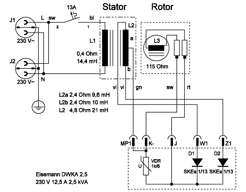

Re: Notstromaggregat mit Motor Hatz Typ: ES786
Verfasst: Fr 21. Okt 2022, 16:51
von schmierlappe
Verfasst: Sa 22. Okt 2022, 18:07
von Alex
Hallo Schmierlappe,
danke der schnellen Rückmeldung, ich habe meine aktueel Platine nachgezeichnet und ist deinem Bild sehr ähnlich, außer die beiden Kondensatoren.
Um ein (Dreh-)Erregerfeld bilden zu können, benötige ich demnach beide Dioden/Gleichrichter, dieses Aggregat wurde so von uns gekauft, es scheint, dass nie eine 2. Diode/Gleichrichter eingebaut wurde.
Kann der Grund die fehlende, 2. Diode sein?
Die Daten der aktuellen V1 kann ich nicht mehr ablesen, diese würde ich dann ausbauen und durch zwei identische ersetzen - kann ich 2x die unten beschriebene: SKEa 1/13 einbauen?
Im Internet finde ich auch leider keinerlei Informationen über die Bosch-Platine.
Danke dir schon mal!
Grüße,
Alex
Verfasst: Sa 19. Nov 2022, 15:55
von Alex
ich habe nun zwei Gleichrichterdioden SKA 1/13 eingesetzt und messe an allen Außenleitern eine Phasenspannung von etwa 145V, Phase gegen Sternpunkt etwa 84V. Ich komme jedenfalls nicht auf die Nennspannungen 480V/230V.
Kann es sein, dass dies an dem Varistor liegt, diesen habe ich noch nicht getauscht und finde allerdings auch dazu keinen Ersatz: Varistor 1,2k7 SiC, weiss dazu jemand eine Alternative?
Es liegt keine Spannung gegenüber Gehäuse an und bei allen Leitern habe ich Durchgang, auch zum Sternpunkt, von jeweils ca. einem Ohm. Hat jemand eine Idee?
Über eine Rückmeldung freue ich mich.
Danke schon im Voraus.
Grüße,
Alex

Wenn der Generator jetzt funktioniert ist schon sehr gut.
Der Varistor ist hierbei nur als Schutz gegen Überspannung eingebaut, und soll die Dioden schützen.
Der hat keine Regelaufgabe.
Die Baugröße/Durchmesser richtet sich nach dem Ableitstrom/Leistung und soll in einer ähnlichen Größe bleiben.
Spannung muß etwas größer wie die Betriebsspannung sein.
Wenn hierbei zB 120V Gleichspannung anliegen, müsste er für 85V Wechselspannung dimensioniert werden.
Faktor Wurzel2
Mal die Erregerspannung messen und rechnen.
Wahrscheinlich passt einer mit 250V AC.
