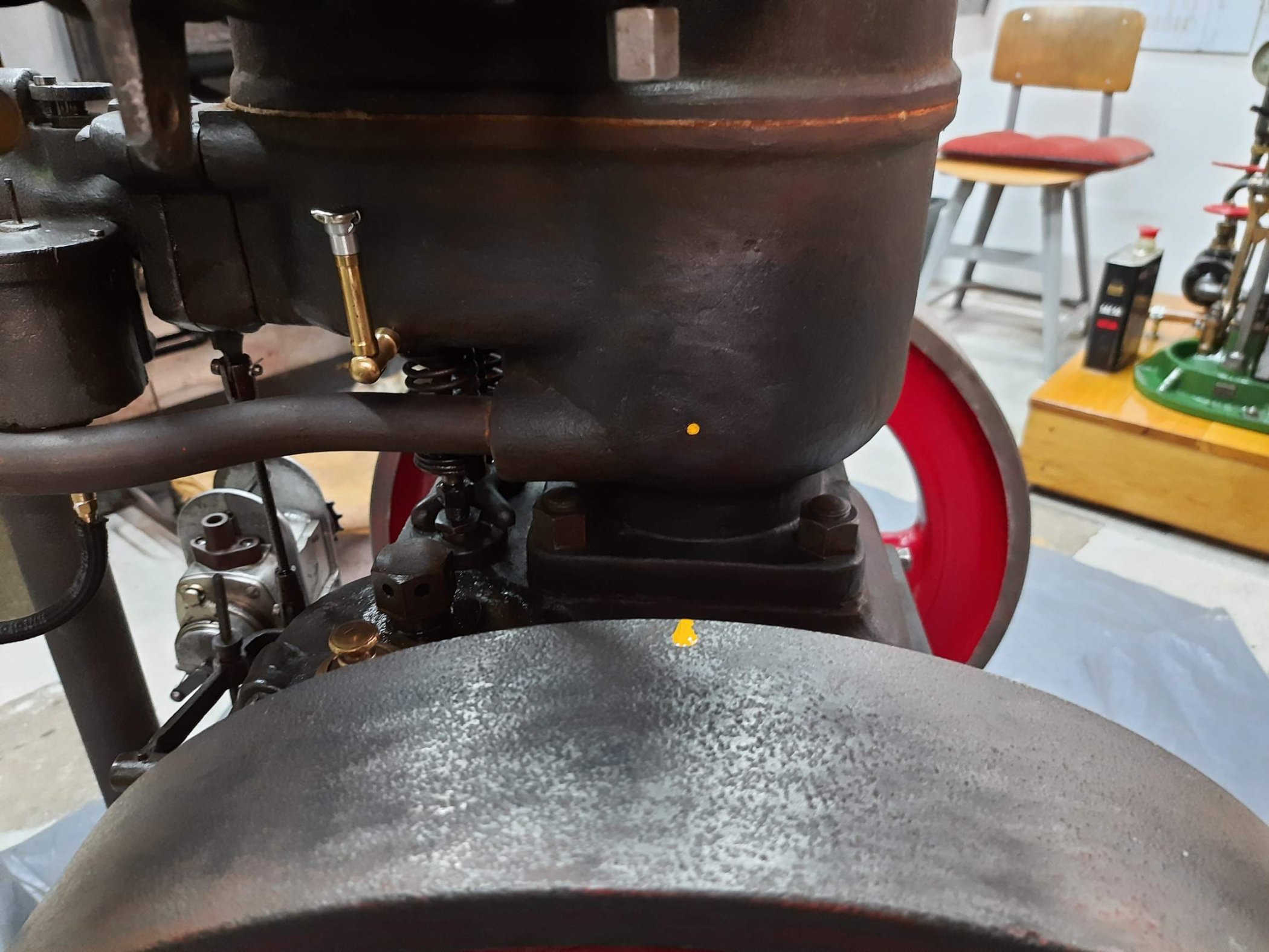

Die Zündung lässt sich schwer einstellen. Es gibt keine Skalierung an der Nockenwelle. Nur am Schwungrad habe ich einen Meißelschlag entdeckt für den oberen Todpunkt des Kolben.
Es gibt dazu einen Körnerpunkt, gegenüber am Zylindermantel. Da soll man mit dem Auge peilen?
Mit der Mrssuhr geht nicht, man kommt nicht an den Kolben. Die Zündkerze liegt daneben.

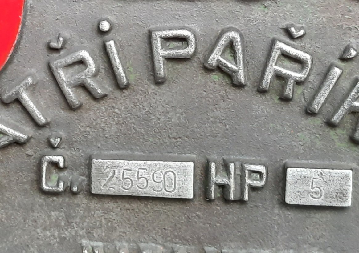

die Motornummer ist 25590. Nur wenn es keine große Umstände macht.
Alle Teile am Motor sind mit einer 90 gestempelt.
Der Motor war ursprünglich grün.
Im Internet sind fast alle restaurierten Motore eher rot?!
Gruß Michael

Ich habe Antwort aus der Tschechischen Republik erhalten:
Guten Tag,
Das genaue Baujahr kann ich Ihnen nicht sagen, da die Motornummer höher ist, als meine Aufzeichnungen gehen. Aber es werden die 40er Jahre sein, das Jahr 1942-1944. Mehr kann ich an dieser Stelle leider nicht sagen. Ist die Nummer wirklich 25590?
Ich konzentriere mich auf Slavia-Motoren. Die Übersetzung des Magnetantriebes muss 2:1 sein. Der Motor hat doppelt so viele Zähne wie das Magnetrad. Antrieb über eine Kette und Abdeckung darüber. Ich baue diese Kettenabdeckungen nach. Ich habe auch Zeichnungen für Zahnräder.
Ich habe vor, Siebkühler nachbauen zu lassen. Ich wohne ca. 50 km vom Grenzübergang Bayerisch Eisenstein entfernt.
Bei Interesse kann ich den Kontakt herstellen, er kann aber kaum Deutsch und wir kommunizieren per Google-Übersetzer.

Ich habe hier noch mal ein Foto von der Motornummer, weil er kaum glauben kann, dass sieht hoch ist.
Wenn der Zündmagnet mal noch besser funktioniert, dann probier ich es noch mal. Jetzt wo ich weiß das die Übersetzung so richtig ist.
Die Abdeckung brauch ich erstmal nicht. Meine Kettenräder sind größer als im original.
Gruß Michael
