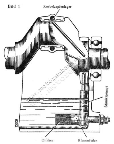

Die Ölpumpe schmiert nur das Pleuellager, die Hauptlager sind ja, wie Du bereits geschrieben hast, Rollenlager, die mit Spritzöl geschmiert werden. Den Öldruck kann man nicht messen, weil das Öl direkt von der Pumpe in die Kurbelwelle geht. Wenn man den Motor aber mit offenem Kurbelgehäusedeckel durchdreht, muss spätestens nach ein paar Umdrehungen am Pleuellager Öl rauskommen.
Auszug aus der Bedienungsanleitung und Ersatzteilliste Deutz MAH 714 und MAH716
Mahlende Hauptlager sind daher meistens eine Folge von Rost (Standschaden), Verschleiß oder verschmutztem Öl (Fremdkörper).
