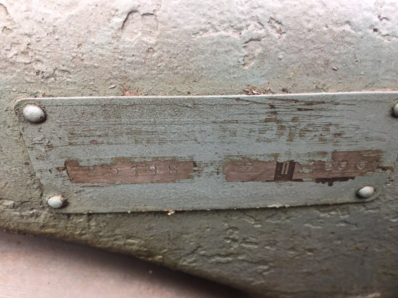

Habe einen Farymann DL Motor.
Hat jemand technische Daten dazu oder weiß jemand den Hubraum des Motors?

Vom Verdampfer Typ DL als Vorläufer des Typ D gibt es zwei Versionen als indirekten Einspritzer.
Den DL1 mit 600ccm und den DL2 mit 764ccm (B: 90mm / H: 120mm).

Guten Abend aus der fränkischen Nachbarschaft,
soweit ich das Typenschild entziffern kann, sind als Leistung 8PS/1500 1/min angegeben.
Somit dürfte es sich um einen DL2 handeln.

Ja, das ist ein DL2. Gibt's denn noch ein Foto von der Maschine?
