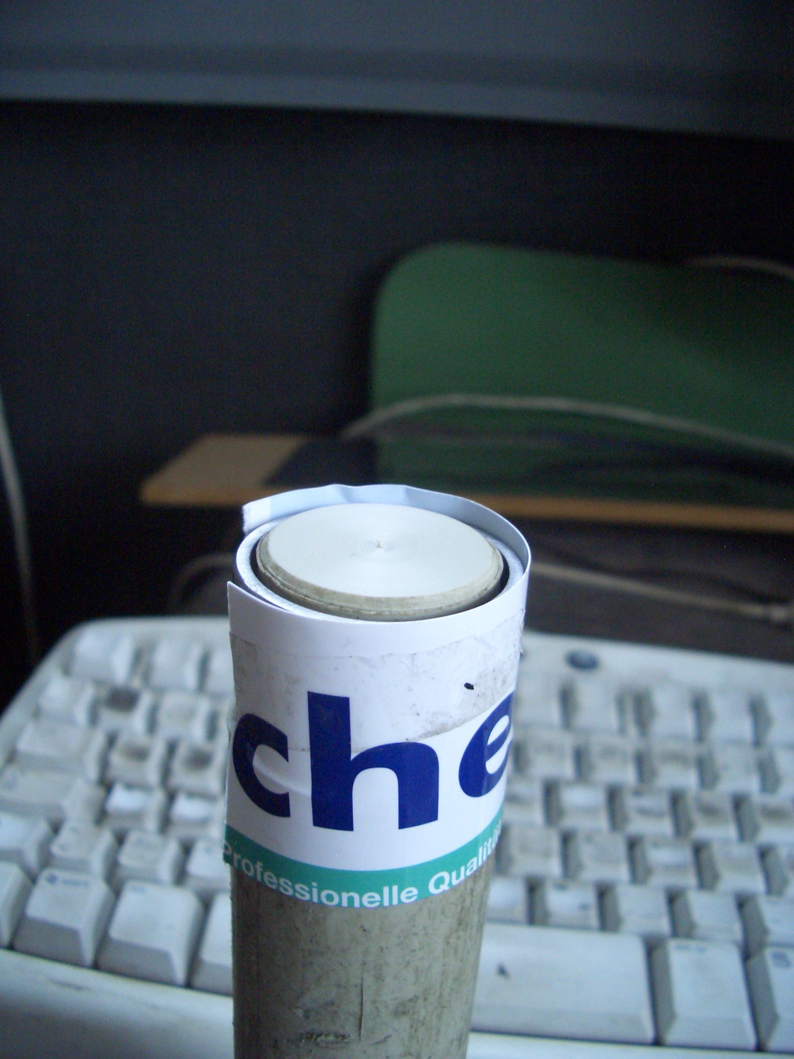

Bei mir hat es schon einmal gut bei einem U.H. A1F gut funktioniert. Als Papier habe ich den Glanzpapiereinband vom Reichelelektronikkatalog genommen das hatte die genaue Stärke von 0,2 mm. Klar muß genau passen!!! Ist es zu dünn hat der Außenring Spiel ist es zu dick bekommst ihn nicht hinein oder du schiebst das Papier vor dir her und es wird axial auch mit eingeklemmt. Dann hast du ein Problem es unbeschädigt heraus zu bekommen. Vielleicht gibt es auch spezielle Innenabzieher für Schulterlager.
Hier ein U.H. HS1,das überstehende Papier habe ich abgeschnitten:
Zur Montage habe ich mir einen Kunststoffdorn gedreht an dem der Ring sauber zentriert ist.
Das muß der Papierstreifen leicht und überstehend um den Außenring fixiert und eingebaut werden.(auf dem Foto nur provisorisch)
Kontrollieren ob das Papier sich mitschiebt und übersteht wenn ja wieder ausbauen und nochmals versuchen sonst hat man das Problem den neuen Außenring wieder unbeschädigt heraus zu bekommen.
Dann wird der Zündanker mit Gehäuse und Lagerflansch montiert und das Lagerspiel überprüft. Schon bei der Montage darauf achten ob der Anker klemmt wenn ja muß der Innenring des ,meistens, hinteren Lagers ausgeglichen werden!!!!! Hierzu sind immer Ausgleichsscheiben eingelegt. Das Lager darf nicht klemmen,am besten minimales Spiel.
