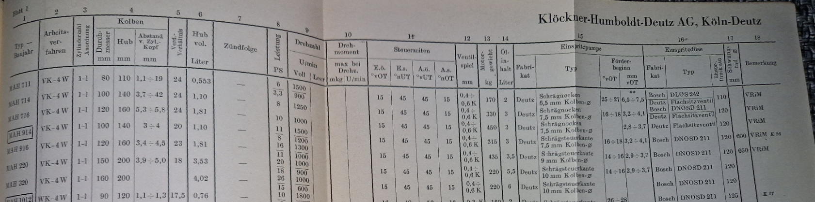

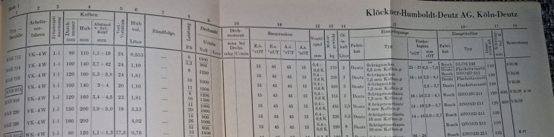

Re: Einspritzdruck Hilfs und Hauptdüse Beim MAH 120-220 einstellen
laut reichelt buch für die schwestermotoren 120bar haupdüse. für hilfsdüse steht leider nichts drin lg
