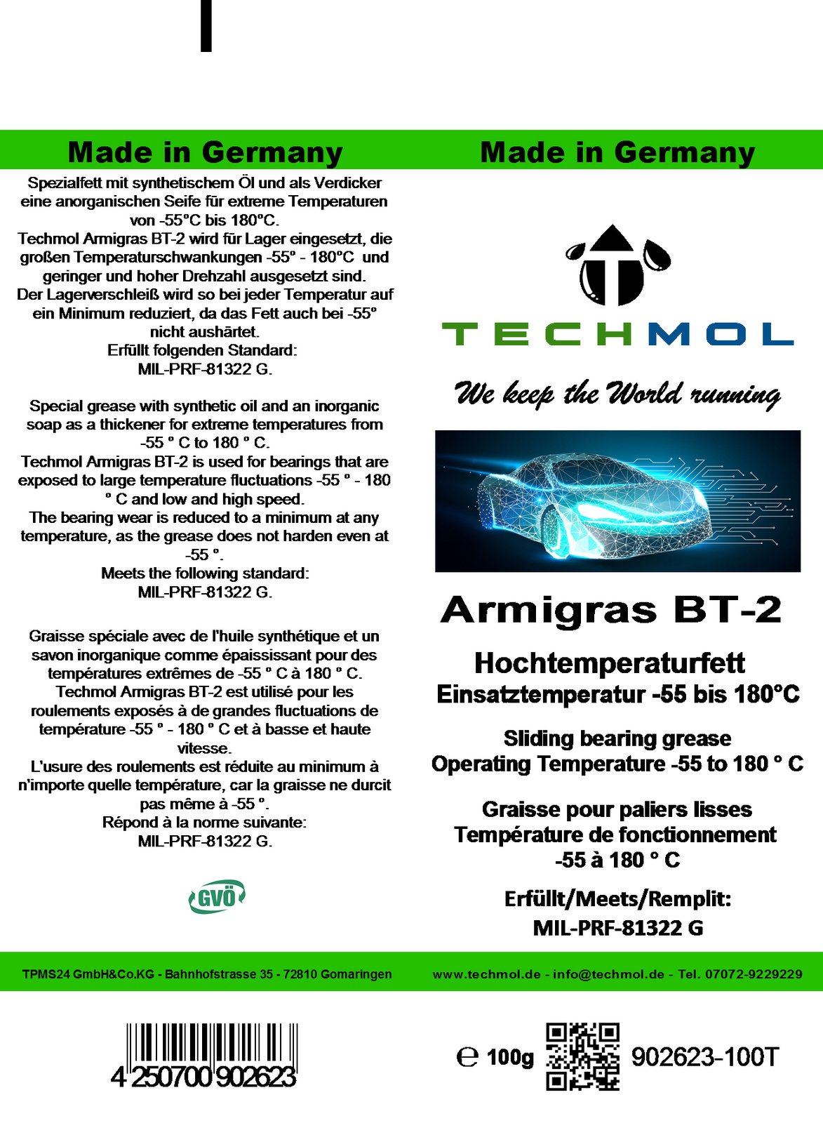

Re: Schmierung des Auslaßventil des MAH714
Modernes Heisslagerfett wird bei Temperaturen bis in den hohen Minusbereich nicht hart.
z.B.
z.B.
sehr geil. da werd ich mir so eins holen. vielen dank

Moin Tom,
vielen Dank für den konkreten Hinweis!
