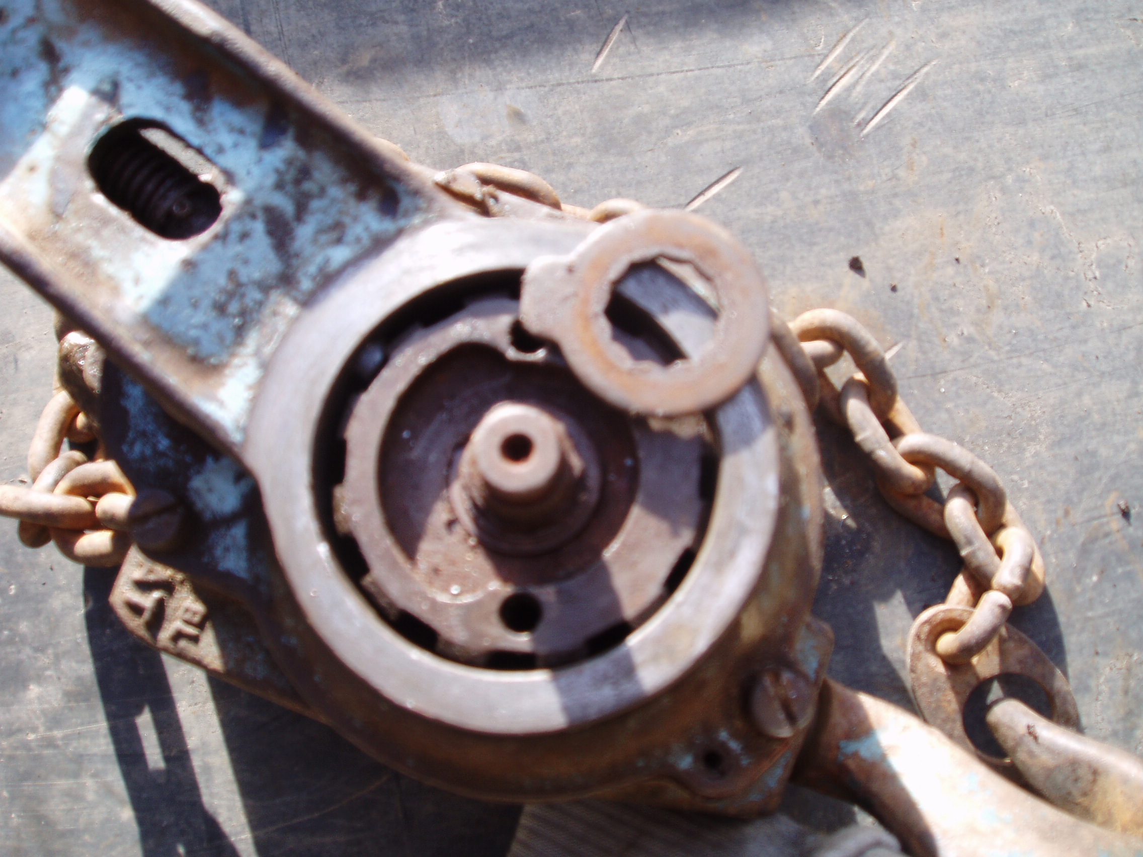

Moin, kürzlich hob ich mit meinem 1,5t Zughub "silberblau" von Pfaff, Bj. 62 etwa 1 Tonne. Unter Last rutschte die Bremse leicht durch, sobald der Handhebel waagerecht stand, hielt die Last aber.
Problem trat beim Senken auf:
Unter Last brauchte ich etwa die halbe Kraft wie zum Heben. Sobals aber die Last stand, war die Bremse fest. Sie löste sich nur mit Gewalt.

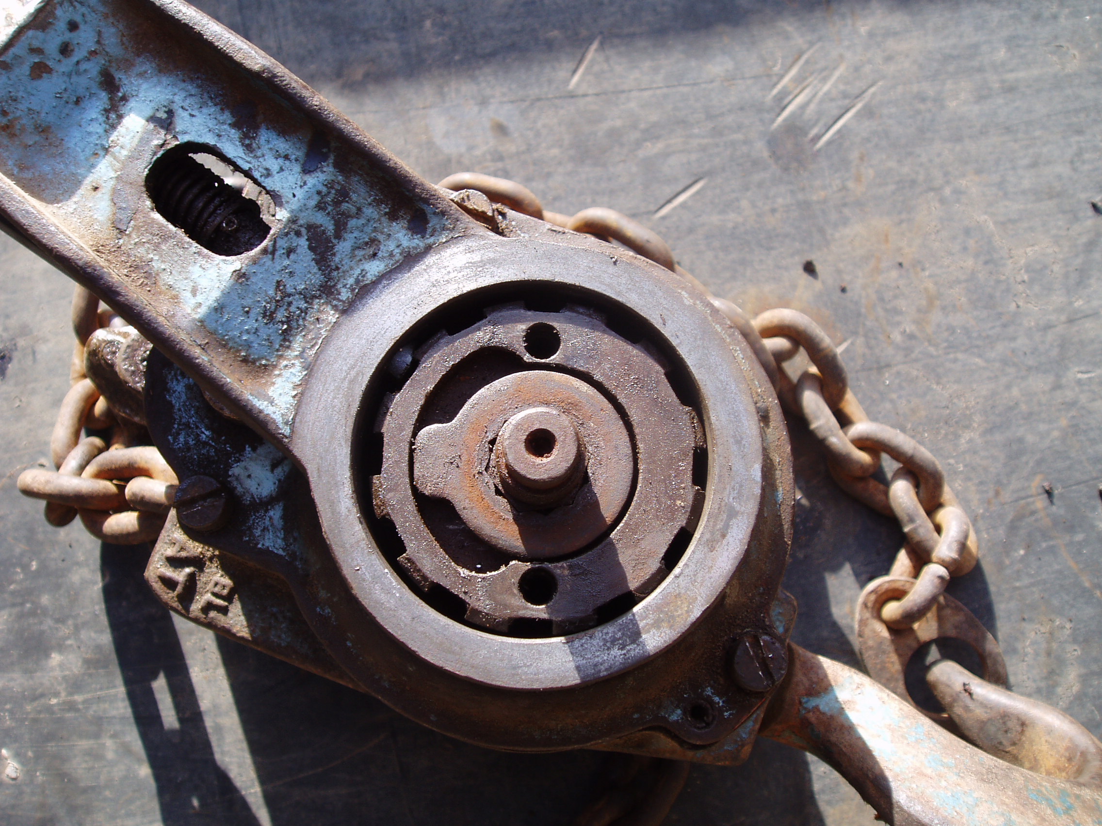

Ich habe die Bremse aufgemacht und festgestellt, dass der hintere Bremsbelag auf dem Ratschenrad stark gefettet war.
Nun frage ich mich, wie die Nasenscheibe in das "runde Langloch" eingesetzt wird.
Hat jemand eine Wartungsanleitung für solche Zughübe für mich?
