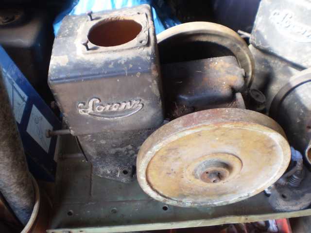

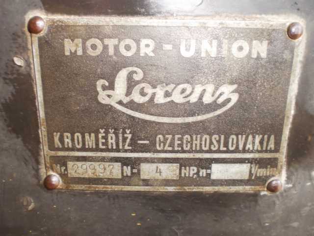

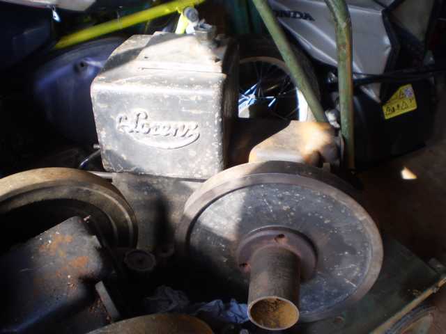

Mir sind neulich zwei Lorenz Verdampfermotoren "zugelaufen".
Ungefähr die Größe von einem Deutz MA608.
Auf dem einem Typenschild ist von 4PS und Type EA was zu lesen.
Hubraum ca.500 cm³.
Leider kein guter Zustand, ohne Magneten und Vergaser und nur ein Zyl.kopf dabei.
Hat jemand so einen Motor ?
Suche Unterlagen oder Bilder.
Was für ein Vergaser und Magnet war verbaut?
Habe auch keine Ahnung zum Baujahr.
Bis bald!

Bei deinen Fundstücken handelt es sich um folgenden Motor
Lorenz TYP 1HBP85-4ks "EA"
es ist ein Benzin/Petrolium Motor,mit 2teiligem Tank.
Zündung: Laut Prospekt; Für die Zündung sorgt ein rotierendes Magneto. Bei mir ist ein ungarischer Magnet verbaut
Vergaser: " " ; Der Vergaser ist mit einer Schwimmerkammer sowie einer Drosselklappe ausgestattet und
besitzt eine genau kalibrierte Düse. Ob mein Vergaser Orginal ist weiß ich nicht.Mein Motor
ruht seit etwa 15 Jahren im Fundus und wartet auf seine Auferstehung.
Eugen

Nachtrag: Baujahr Lorenz AE
Ab ? bis Februar 1949 # Da die Motor-Union nach der kommunistischen Machtübernahme (Fe 1949) verstaatlicht wurde, wurden aus restlichen Teilen noch Motoren
auslaufend zusammengebaut. Die Fima wurde dann aufgelöst und unter dem Markennamen PAL fertigte sie dann ein ähnliches Sortiment wie Bosch an.
Eugen
