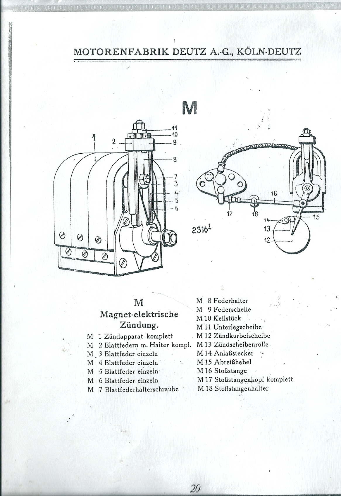

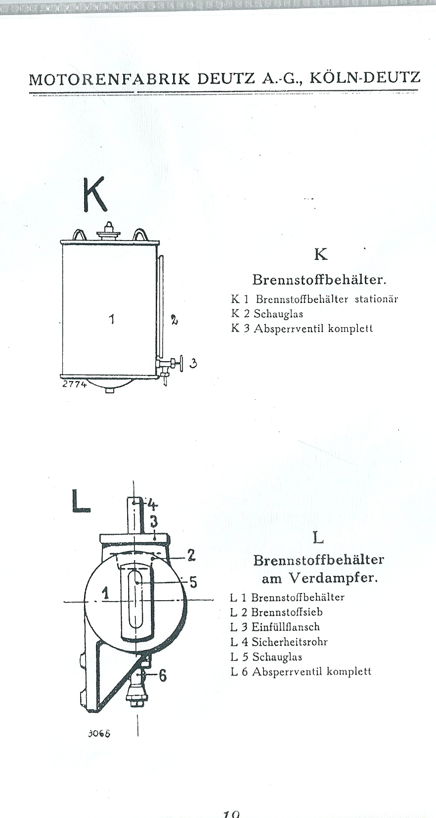

Re: Deutz MOS 116

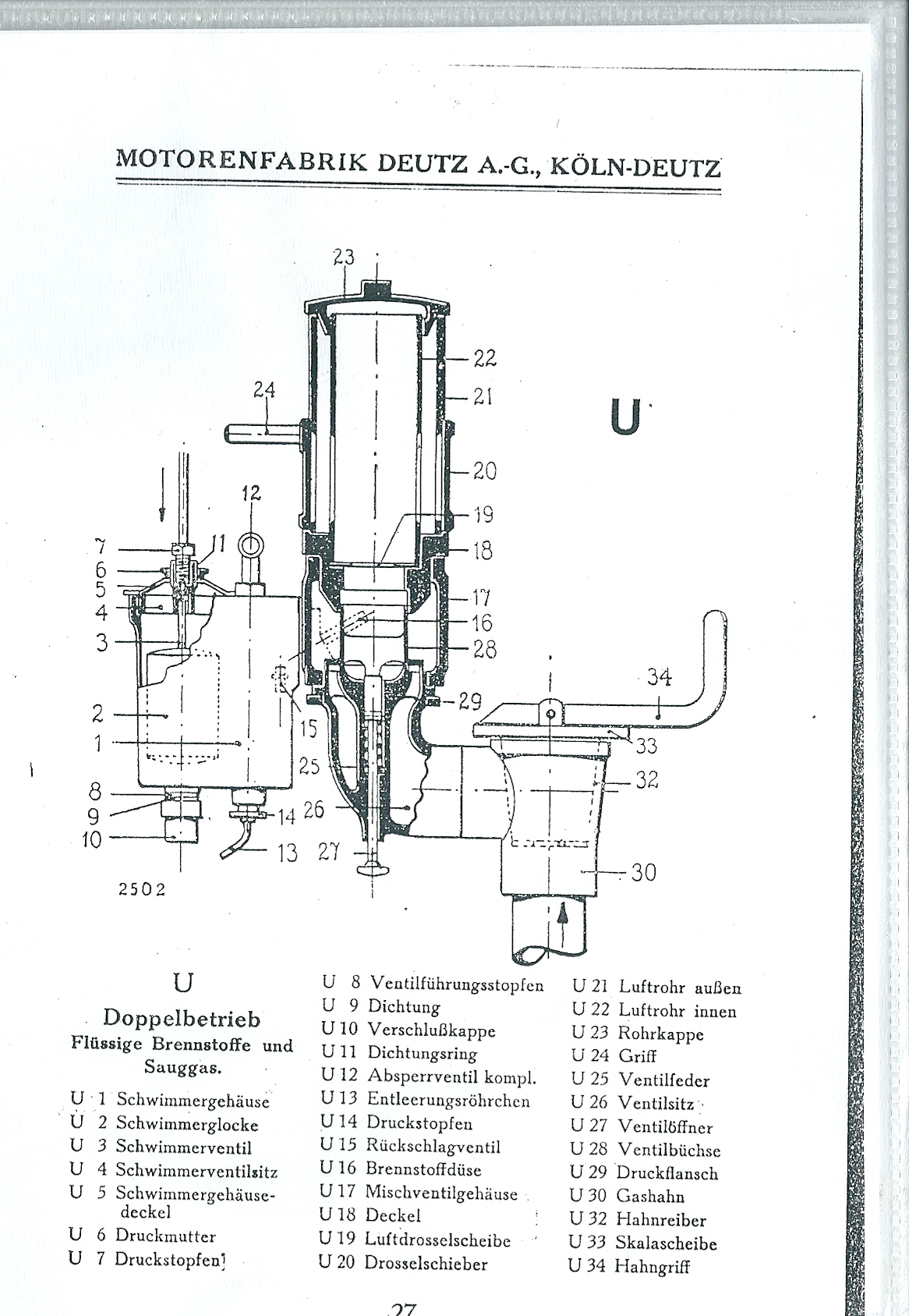

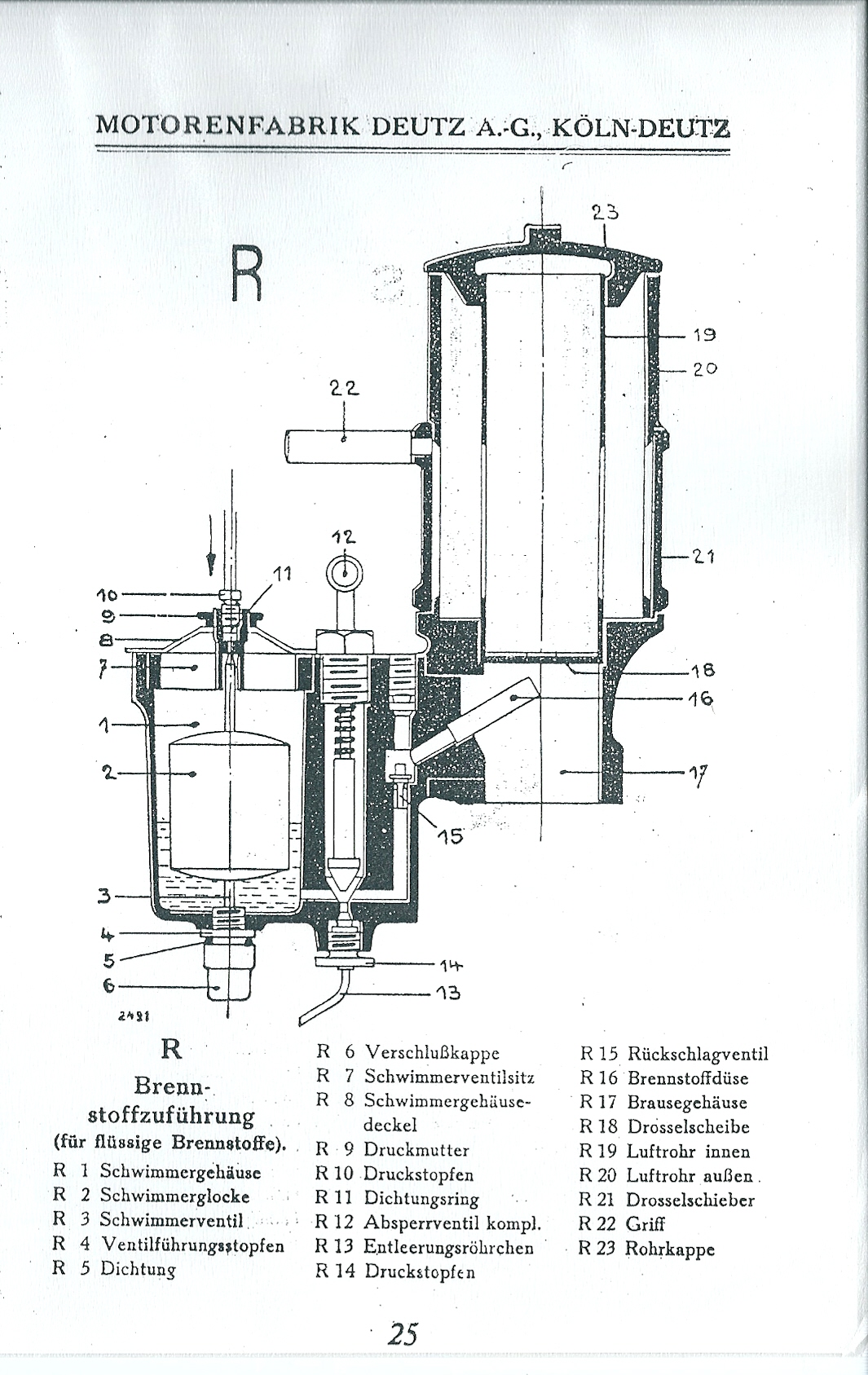

ich habe jetzt ein paar Bilder, den Brief von Dietmar Voß und ein
paar Seiten von der Bedienungsvorschrift eingestellt.
Falls einer noch den Verdampferkasten oder Vergaser liegen hat bitte melden.

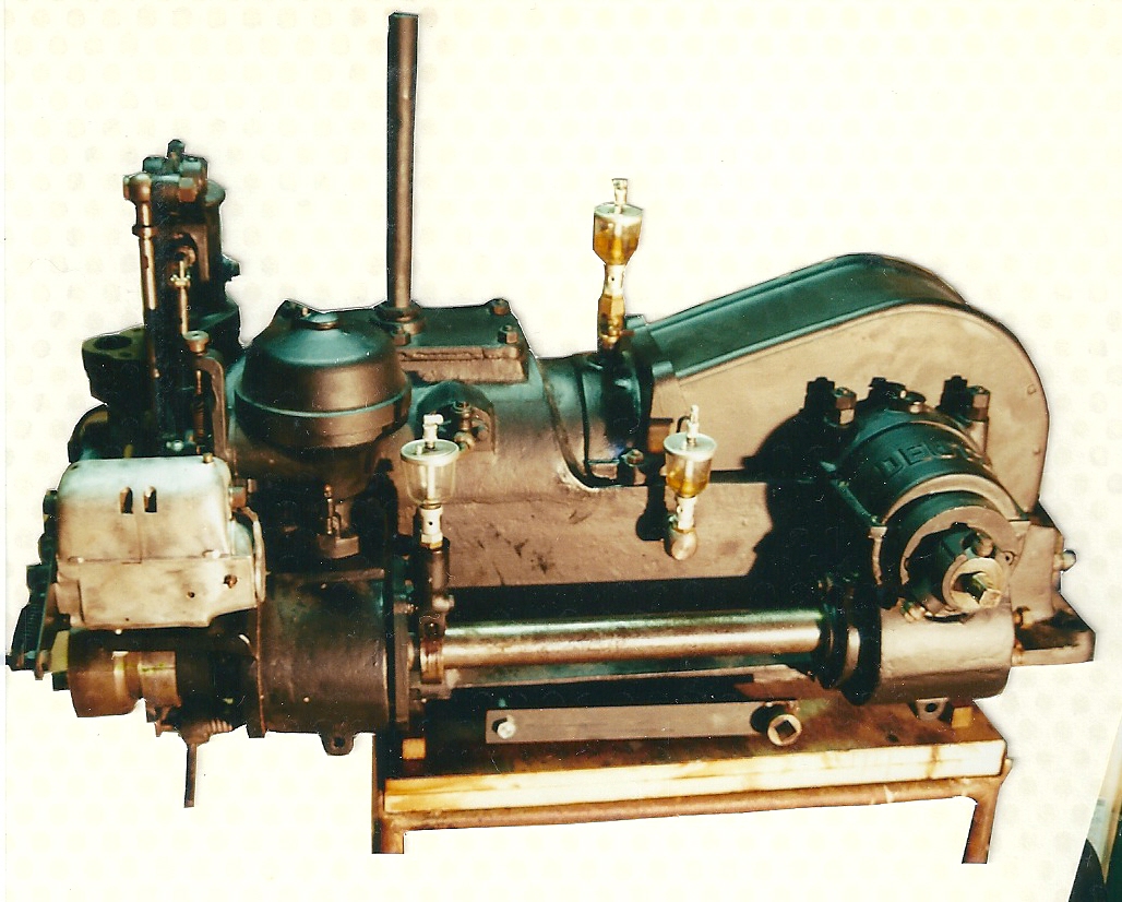

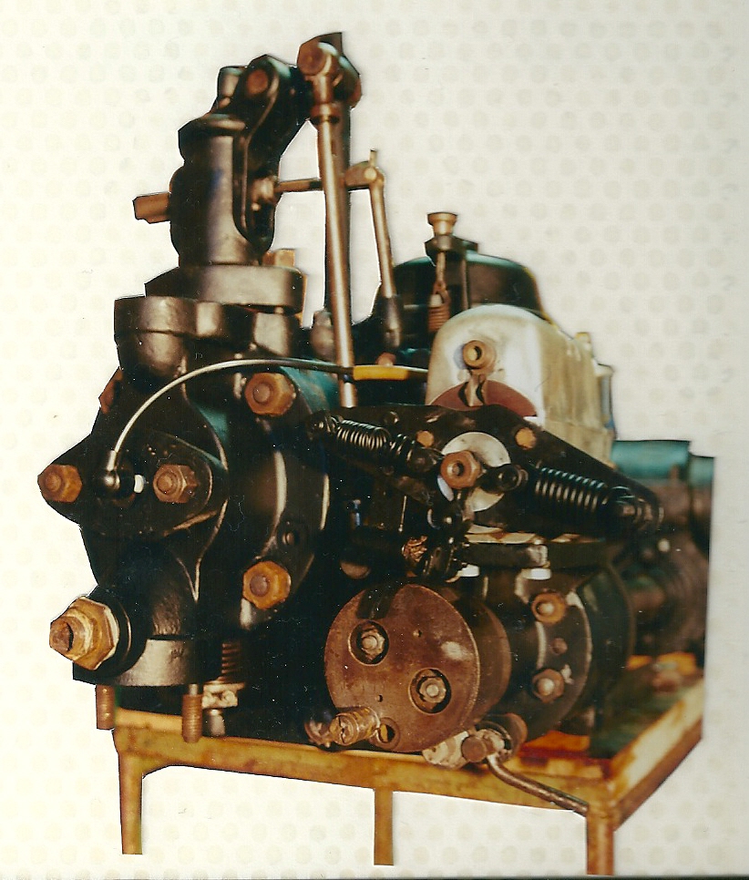

Re: Deutz MOS 116

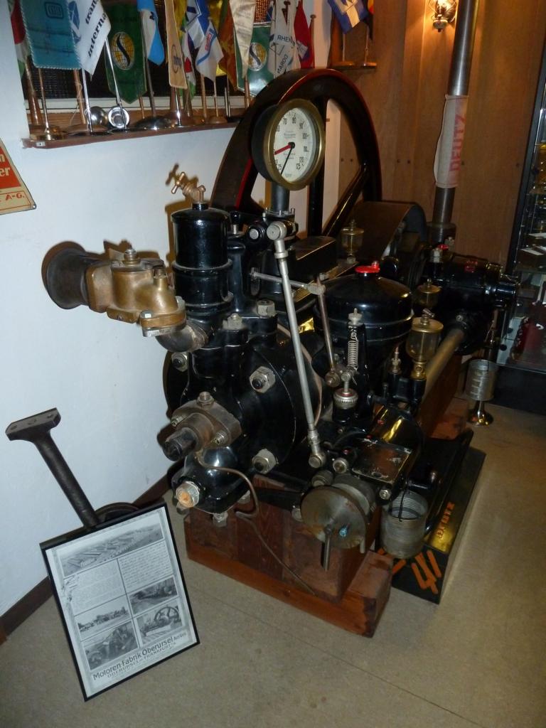

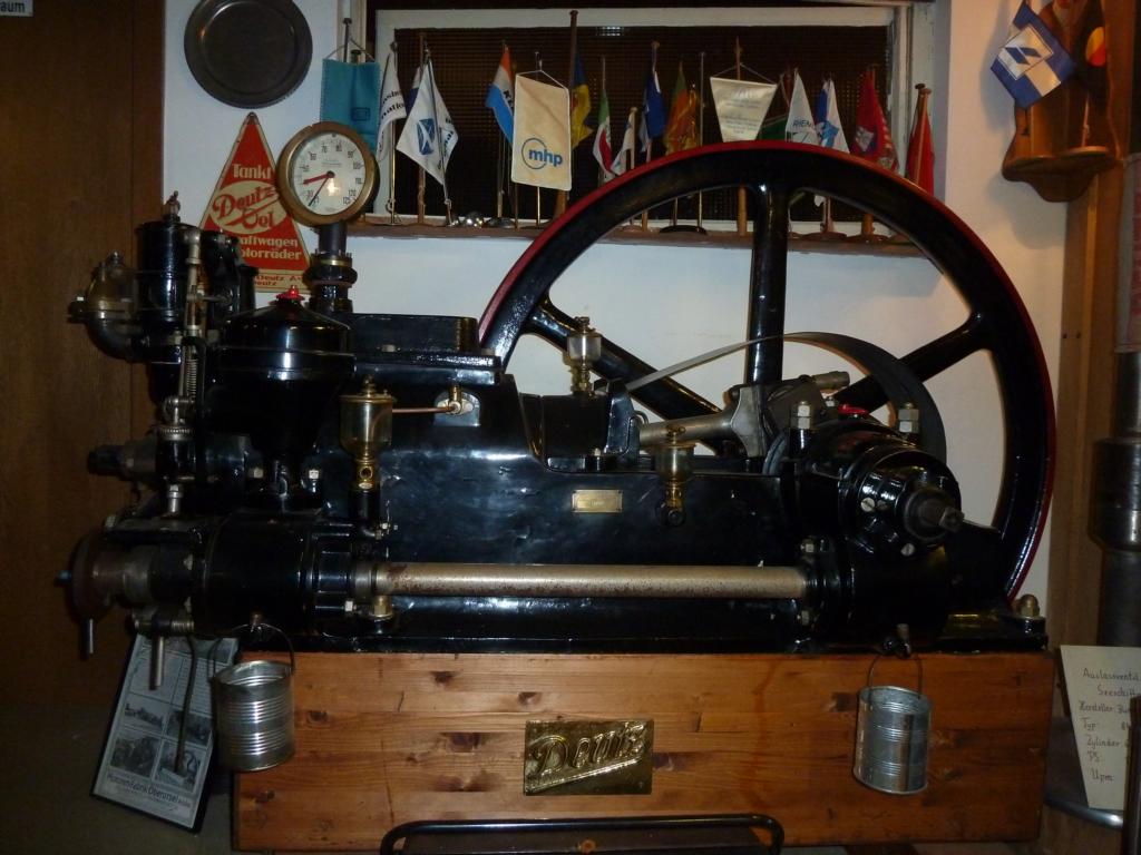

Ich habe leider keine Unterlagen aber Bilder von einem sehr ähnlichen Motor!
Ich hoffe dir hilft das weiter.
- K1024_P1040255.JPG (129.29 KiB) 2528 mal betrachtet
- K1024_P1040257.JPG (118.46 KiB) 2269 mal betrachtet
- K1024_P1040259.JPG (127.59 KiB) 2269 mal betrachtet

Re: Deutz MOS 116

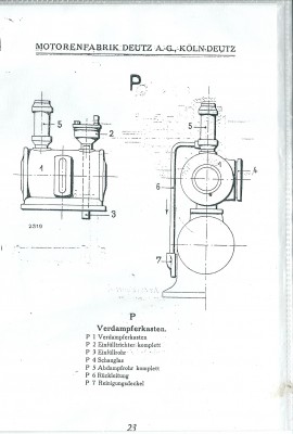

Hallo ,
hat einer diese Teile über, doppelt oder ähnlich?
Komplette Zeichnungen mit Maßen würden auch schon helfen (Verdampferkasten).
Noch eine Frage, auf meinem Motor ist eine ganz andere Zündspule aufgebaut als
in der Bedienungsanleitung, ist etwas verändert worden ?
Für alle Antworten und Infos dankbar!
