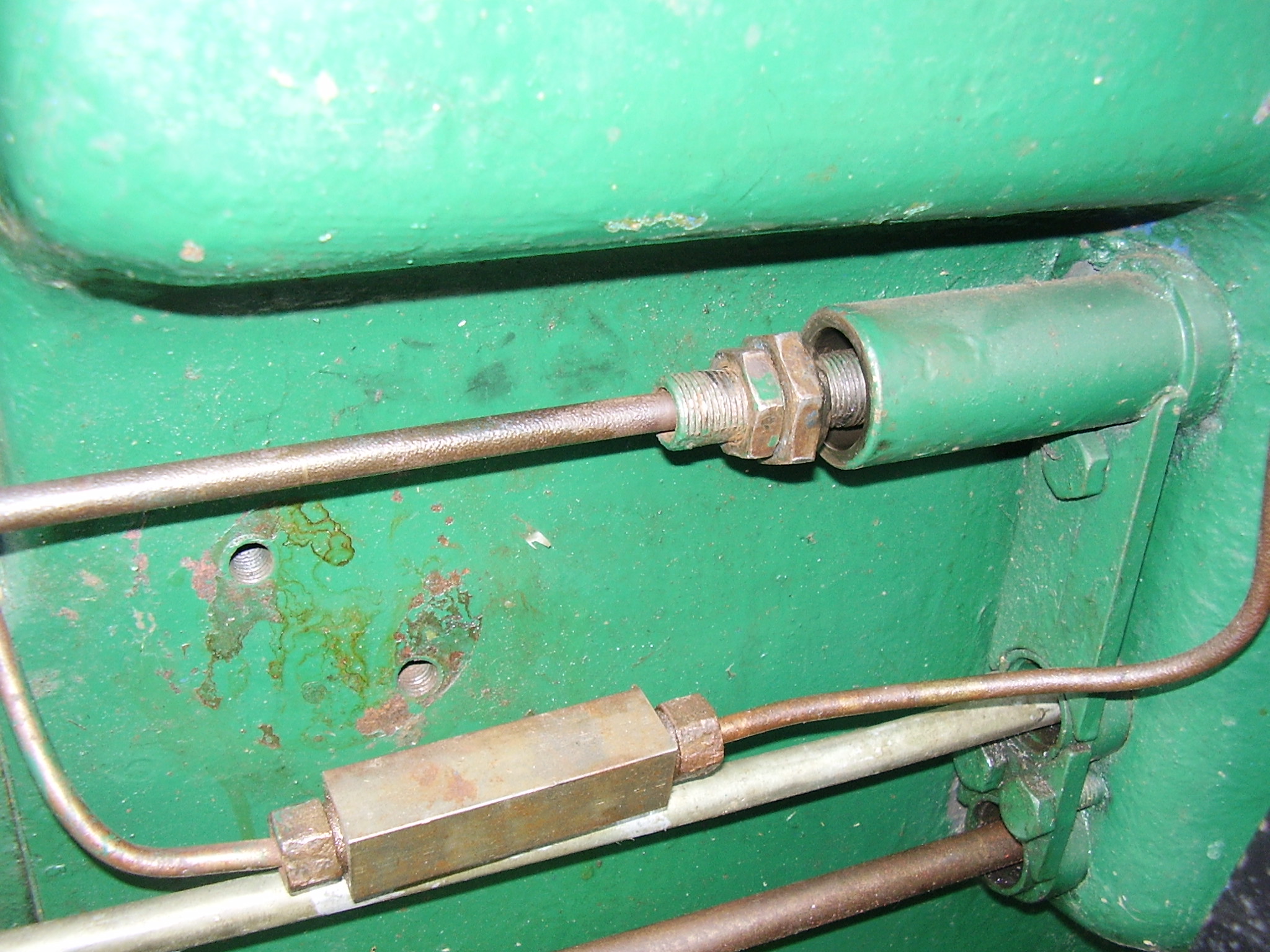

ABER: Ich habe Probleme mit der Drehzahlregelung, habe mal ein Foto gemacht von der Verstelleinrichtung.
Da schaut ja die Gewindehülse aus dem Reglergehäuse heraus, die man mit zwei Muttern kontern kann.
Die Position der Muttern legt aber nur die Minimaldrehzahl fest (Muttern raus=Drehzahl runter), die Hülse als Ganze saber kann sich frei nach außen bewegen, einer Maximaldrehzahl sind somit kaum Grenzen gesetzt.
Jetzt die Frage: Kann es so richtig sein, dass die Gewindehülse (Foto) sich so herausziehen läßt und nur an einer Feder im Regler gehalten wird oder müßte die Gewindehülse nicht fest im Gehäuse stecken? Fehlt da vielleicht ein Teil ? Gasgeben kann ich jetzt mit Herausziehen der ganzen Hülse

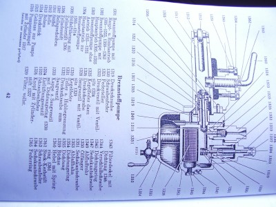

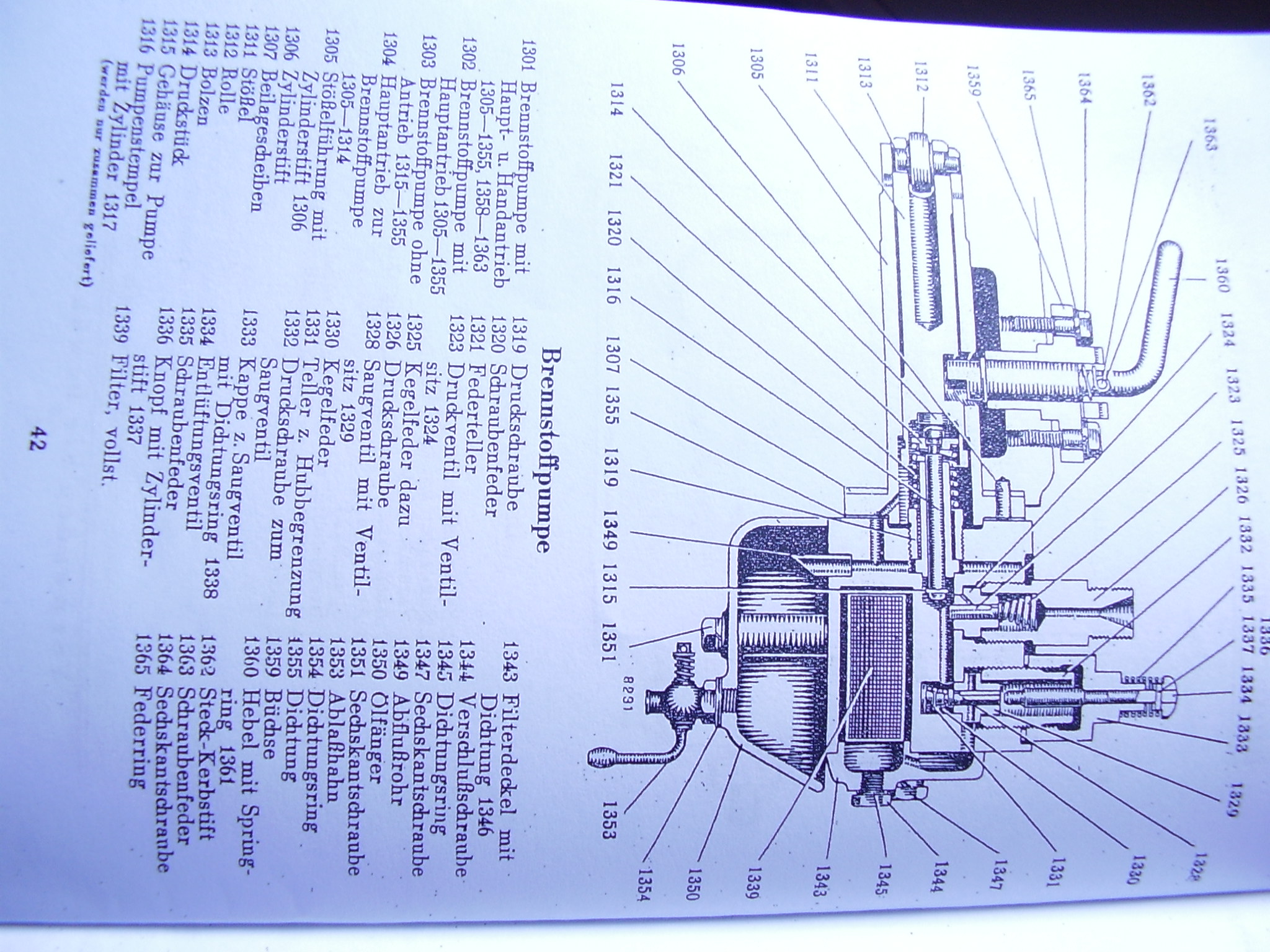

Habe mir eine Bedienungsanleitung und ETL gekauft. Leider wird das Thema Förderbeginn gar nicht angesprochen.
Nur die Position der Reglerwelle (Schlitz oben in der Reglerwelle) beim "inneren Totpunkt" des Kolbens.
Das nutzt mir leider nichts.
In der ETL habe ich aber Teil Nr. 1307 gefunden, das sind "Beilagscheiben", die zwischen Pumpenkörper und Motorgehäuse kommen.
kann es sein, dass damit, wie bei den Bosch-Steckpumpen durch Hinzufügen/Entfernen der Förderbeginn eingestellt wird ?
Die Anleitung für den 914/916 (die gibt es ja im Netz) erwähnt sowas, da geht es um Papierscheiben, 0,2 mm dick, die zwischen Pumpe und Gehäuse kommen und genau dafür da sind.
