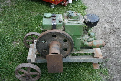

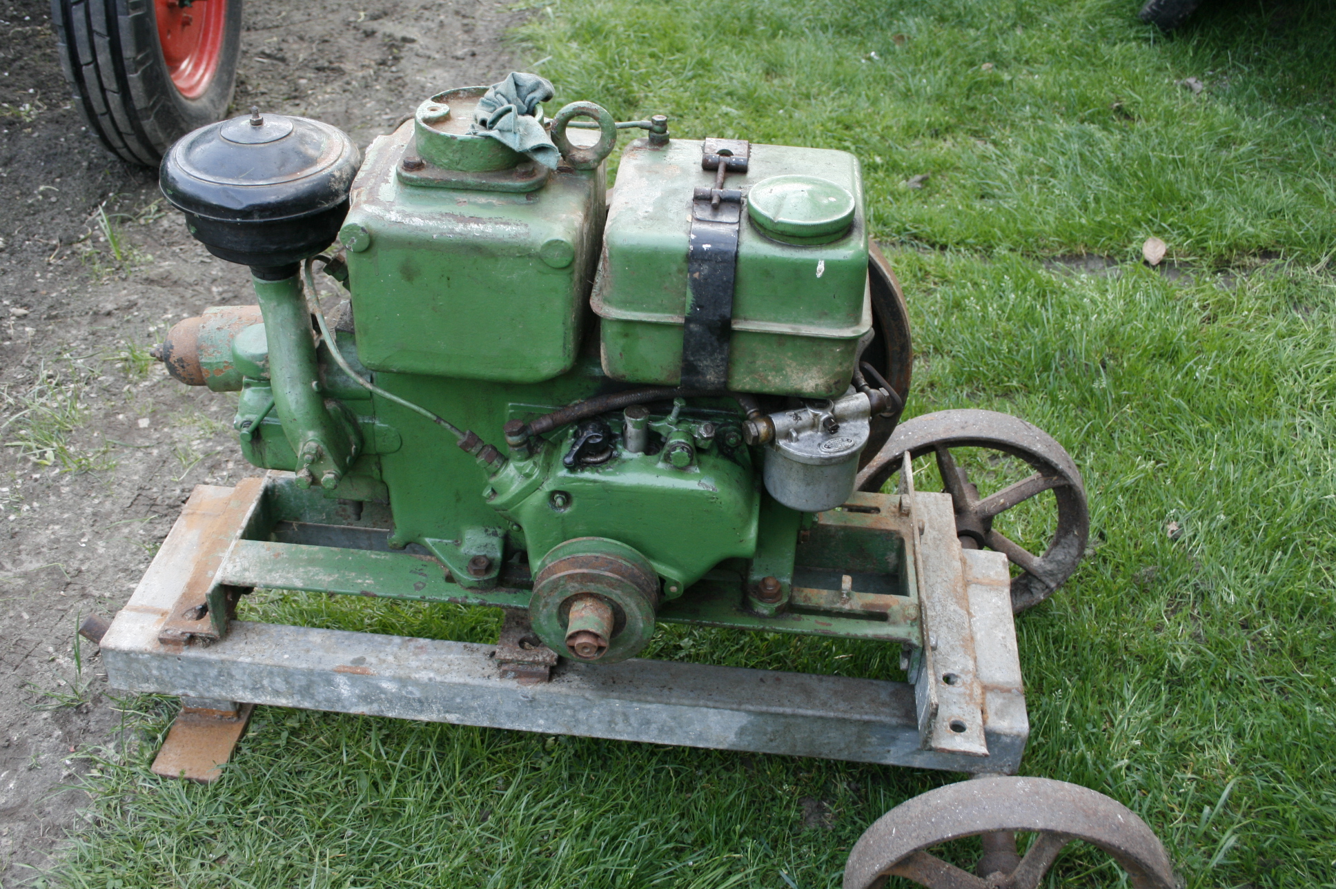

Ich habe mir einen Motor gekauft und kann ihn leider nicht identifizieren.
Dank der Galerie würde ich auf den Güldner GK tippen.
Wie bringe ich den Motor zum Laufen ?

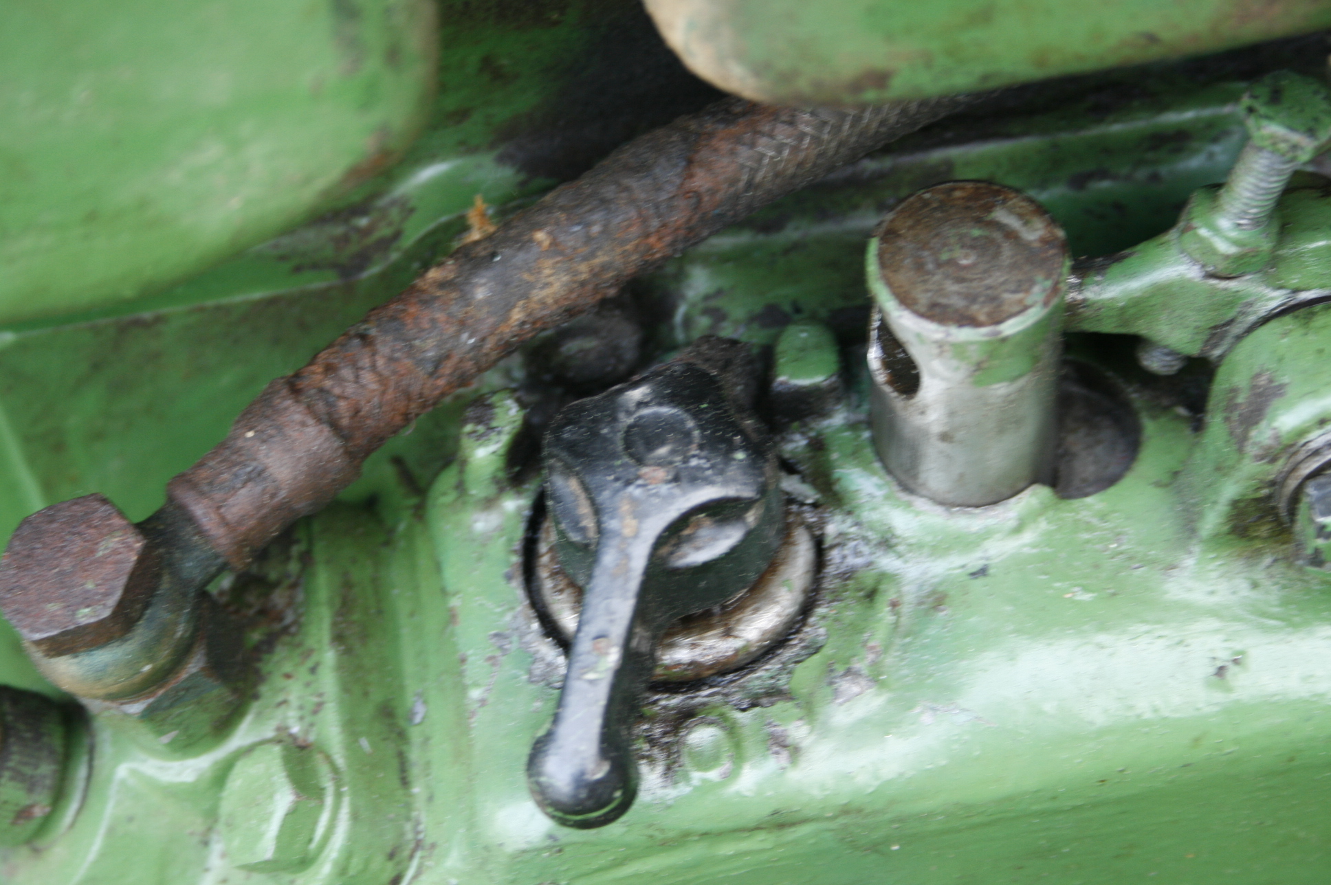

Der schwarze Drehschalter ist fest. Will da nicht mit Gewalt ran. Was kann ich da machen ?
Der Motor selbst lässt sich drehen.
Im Voraus schonmal vielen Danke und Gruss aus Berlin

Kann mir denn niemand helfen ?
Bekomm den Schalter einfach nicht gedreht.
Hab schon alles eingeölt und versucht gangbar zu machen.
Werde sonst mal versuchen den Motor zu zerlegen...

sieht so aus als könnte das der Hebel zum Vorpumpen des Diesels sein. Bloß nicht mir roher Gewalt da ran gehen. Versuche erst zu verstehen wie die Funktionsweise ist. Dann mit Verstand versuchen. Wenn der Hebel erst mal abgebrochen ist ist es oft zu spät oder man hat 3 mal so viel Arbeit damit.
Tut mir leid das ich Dir nicht helfen konnte.
Gruß Lutz
Gruß Lutz

was ist denn mit dem silbernen kleinen "Stempel", der sich rechts neben dem Hebel befindet, muss der vielleicht erst betätigt werden, bevor sich dein "Schalter" bewegen läßt ? Könnte so eine Art Sperre sein.

Moin, wenn ich mich recht erinnere, ist das der Stop - Hebel, der Motor wohl ein GKN. Der Hebel steht meines Wissens so in der Stop -Stellung. Probier doch mal, ob die Pumpe beim Durchdrehen fördert. Der Dekrompressiondhebel müsste im Ventildeckel sein. Der "silberne Zylinder" ist der "Gashebel". Gruß, Burgfried

Ok, danke !
Werde jetzt mal nach einer Bedienungsanleitung für den Güldner GKN suchen.
