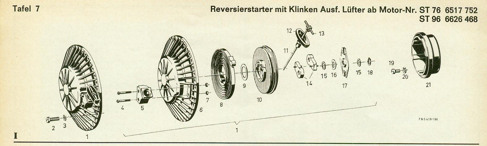

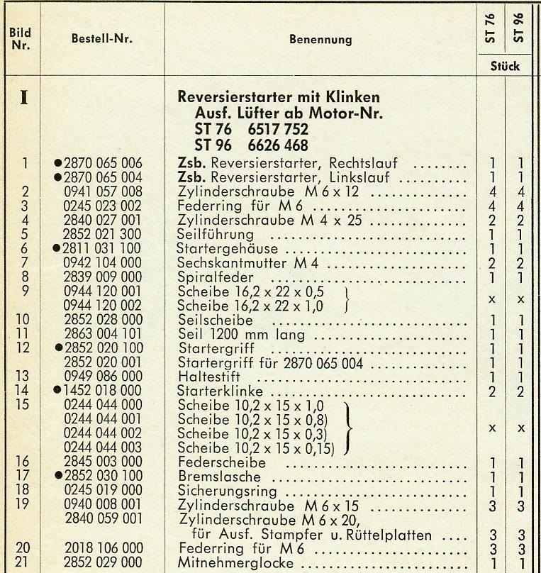

Re: Sachs stamo 96
Beitrag von bastian »
Da sitzt die neueste (bekannte) Ausführung drauf. Dann müsste die Feder Nr. 2839 009 000 die richtige sein. Jedenfalls wurde die auch in der vorherigen Version benutzt.
Kann aber keine Garantie drauf geben. Deiner ist von ca. Mitte-Ende der 70er, die ETL von 72 :?

Halo Badener,
anbei der Auszug aus der ETL.
