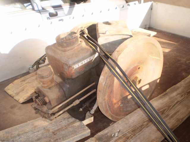

Beim letzen Oldtimertreffen,bei uns in der Gegend, haben mich zwei Herren angesprochen.
Sie haben da auch noch "Sowas" in der Garage stehen. Das steht da schon 30 Jahre.
Ob ich mir das nicht mal anschauen will.
Klar wollte ich. War ja nur 6km entfernt.
Das "Sowas" war ein Deutz MAH611 von 1935. Leider ohne E.-Pumpe und orginal Düse.
Da der Preis günstig war habe ich den Motor natürlich abgeholt.
Der Kurbeltrieb war soweit i.o., nur etwas verschlammt und die Kolbenringe fest.
Ich habe der Laufbüchse dann noch einen neuen Dichtring spendiert.
Pumpe und Düse waren auch nicht das Problem.
Mitlerweile läuft der Motor und hat auch schon ein Fahrgestell bekommen.
Von der Optik her werd ich den Motor wohl so lassen.
Bis bald!
PS: Zu meinem Glück feht mir nur noch ein Handgashebel, wer Einen übrig hat bitte melden!

- Der Motor im Fundzustand
- K640_Deutz MAH611 001.JPG (36.2 KiB) 1919 mal betrachtet
Re: Deutz MAH611
Schöne Gerätschaft;)
Leider werden solche Scheunenfunde zur Zeit echt rar... alle wollen viel Geld für Dinge die fpür Sie nicht mehr als Stahlschrott sind.
Der Luftfilter sieht interessant aus. Ich geh mal davon aus das der original ist. Der ist im Normalfall deutlich schwieriger zu bekommen als ne E-Pumpe. Und meist auch genauso teuer;)
Gruß Lennart
