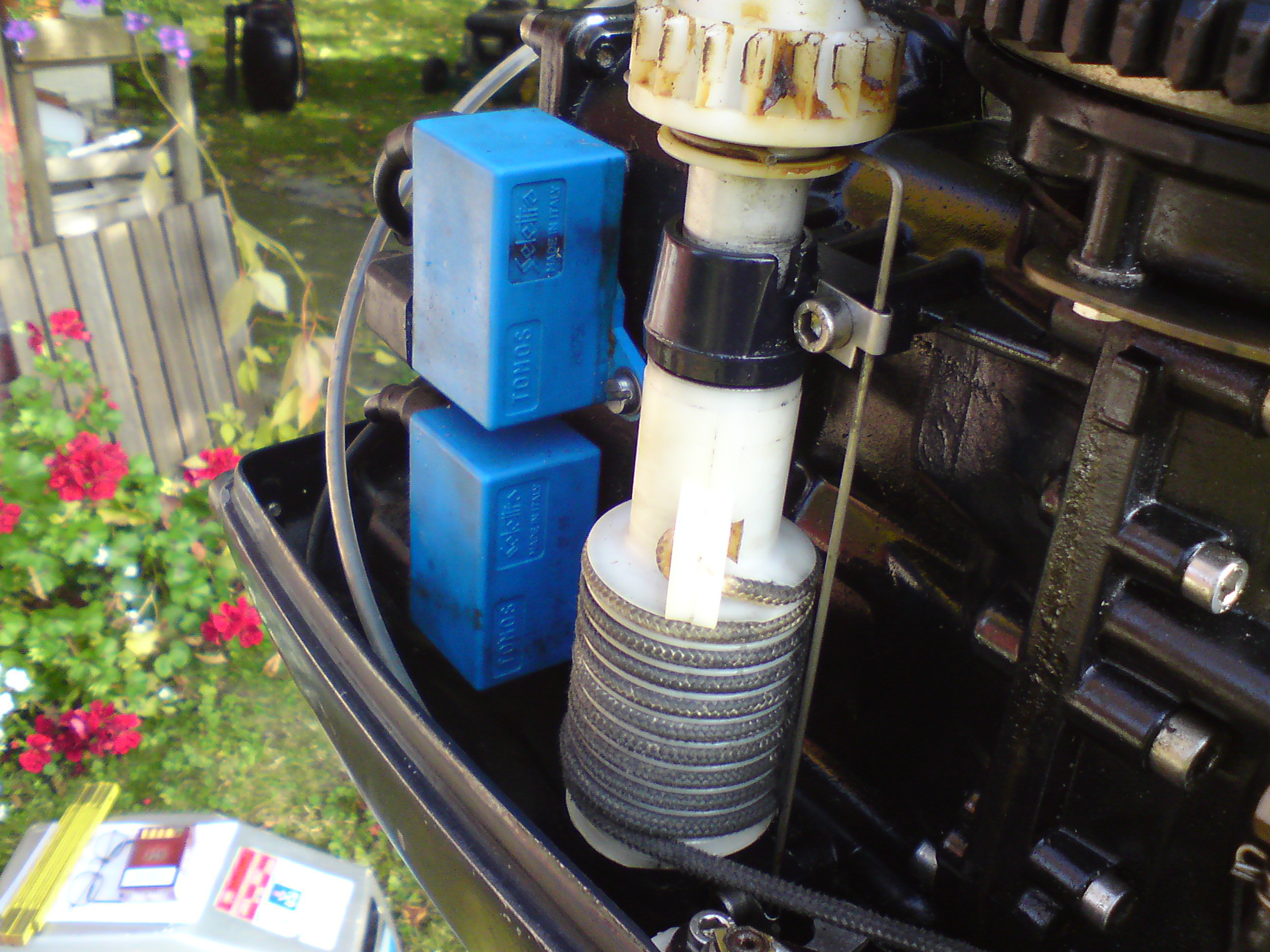

Es ist einfach unmöglich , diese 2. Zündbox von Bosch zu erhalten. Das Ding mit dem gelben Schild und der Art.-Nr. 1 217 280 058
Eine habe ich ja, wie abgebildet !
Ich hatte bislang gedacht, das nur diese Boschzündboxen in diesem Motor verbaut wurden,aber weit gefehlt !
Iskra, sowie die italienische Firma "Selettra" Art.-Nr. 240756, bauten Selbige !
Das habe ich aber erst heute rausgefunden, bei einem Motor den ich mir aus der Nähe angucken konnte
Aber wie bei der einen vorhandenen Boschbox, ist die Elektronik überall vergossen
Das grosse Problem bei der Sache ist ja folgende :
Die Zündspule selbst arbeitet ca. mit 350-400 Volt Wechselspannung, aber die CDI, welche ebenfalls in dem einen Ding von Bosch drin steckt, arbeitet wie beim PKW auf Gleichstrom, nur das beim PKW, Hallgeber eingestzt werden und bei der Bootszündung: Impulsgeber !
Hallgeber benötigen eine feste Versorgungsspannung von ca. 5 Volt Gleichstrom und Impulsgeber, geben durch das Polrad, selbständig die Impulsspannung an die CDI
Ich häng mal ein Bild von der 3. Variante der 2 Zündboxen an.
Allerdings gibt es wohl die FA. Selettra ,ebenfalls nicht mehr, oder hat heute einen anderen Namen ????
lg alfons und einen schönen Restsonntag

Im Moment steht "nicht lieferbar" drin beim Bosch Automotive Catalog.ackerschiene hat geschrieben:Hallo
Schon mal hier geschaut, ob diese Box nicht noch bei anderen Fahrzeugtypen zum einsatz kam und man dann gezielt nach Gebrauchtteilen suchen kann ?
Man kann hier mit der Teielenummer die Verwendungsliste des Ersatzteils aufrufen, soweit ich mich erinnere.
Wenigstens bei einer früheren Version dieser Seite ging das, die finde ich aber nicht mehr.
http://www.bosch-automotive-catalog.com ... irect=true
Gruß, Uwe
Du kannst auch mal bei Bosch Automotive Tradition http://www.automotive-tradition.de nachfragen, da der oben genannte Katalog nicht alle alten Nummern umschlüsseln kann.
Alternativ gibt´s hier scheinbar fast alle Tomos Teile zu, kaufen:
http://www.tomos-ersatzteile.de/shop/ca ... th=148_175
Volker

Erst mal danke, für eure Mühe !
Ich habe nun vergeblich, alle nur in Frage kommenden Möglichkeiten ausgeeschöpft, sei es Direkt bei Bosch, oder irgendwelchen Portalen im Netz !
Bosch hat NUR für den Tomos 10 und 18 genau diese eine Zündanlage gebaut, in der Kombination ,wie von mir erwähnt !
Zündplatte mit Impulsgebern (Magnetisch)Lichtspule sowie Primärspule, oder eben Hochspannungsladeanker genannt.
Es gab bei Motorrädern, glaube Kreidler eine Ähnliche Zündanlage mit Einem Pickup (Impulsgeber), aber völlig anderen Parametern, wie Ohmzahlen usw.!
Es bleibt wohl nur die Möglichkeit, die kmpl. Zündung eines noch gängigem,gebräuchlichem Fahrzeug mit 2 Zylindern zu übernehmen.
Nur eben 4 polig sollte es bleiben (Polrad)
lg alfons
