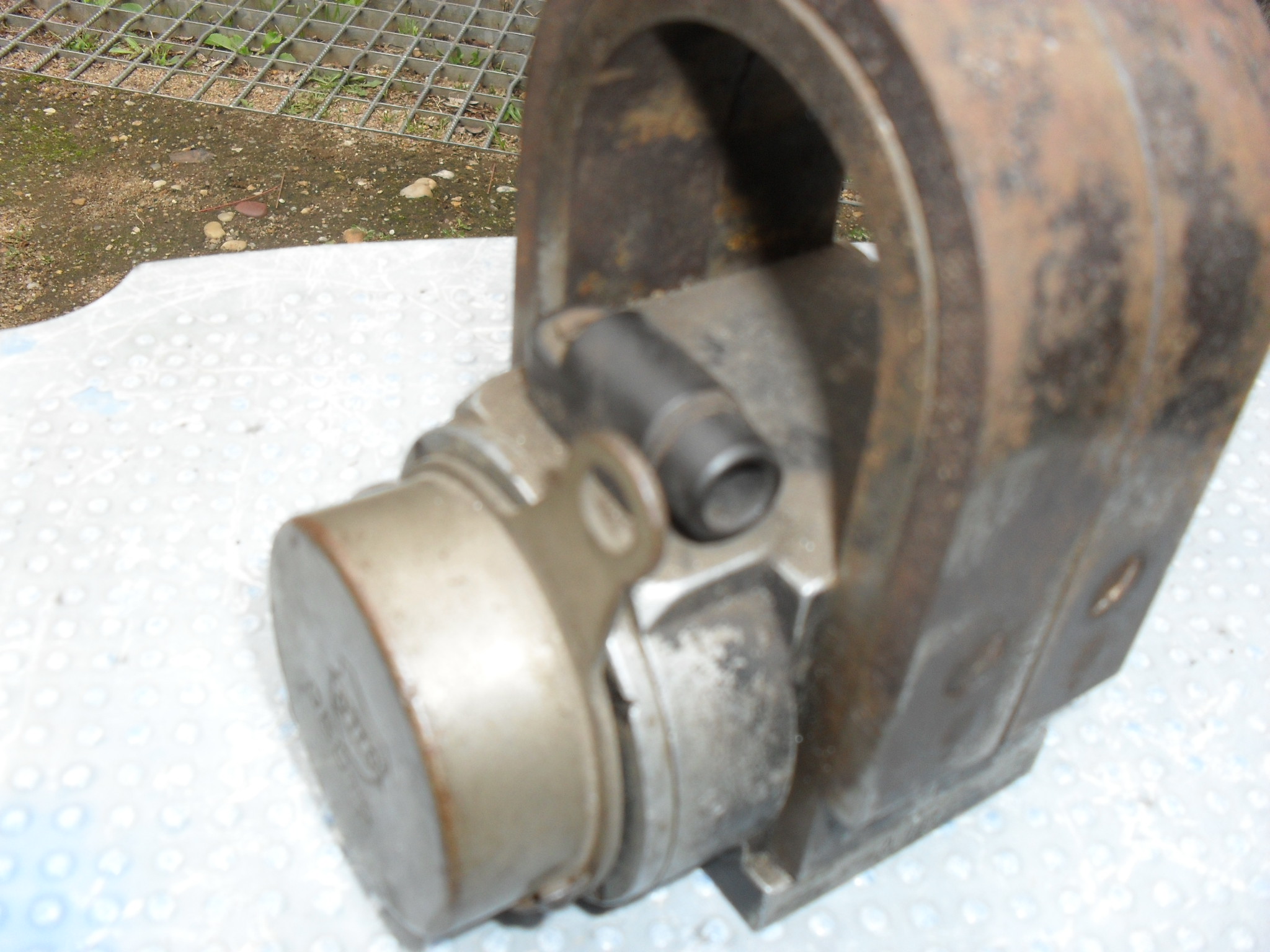

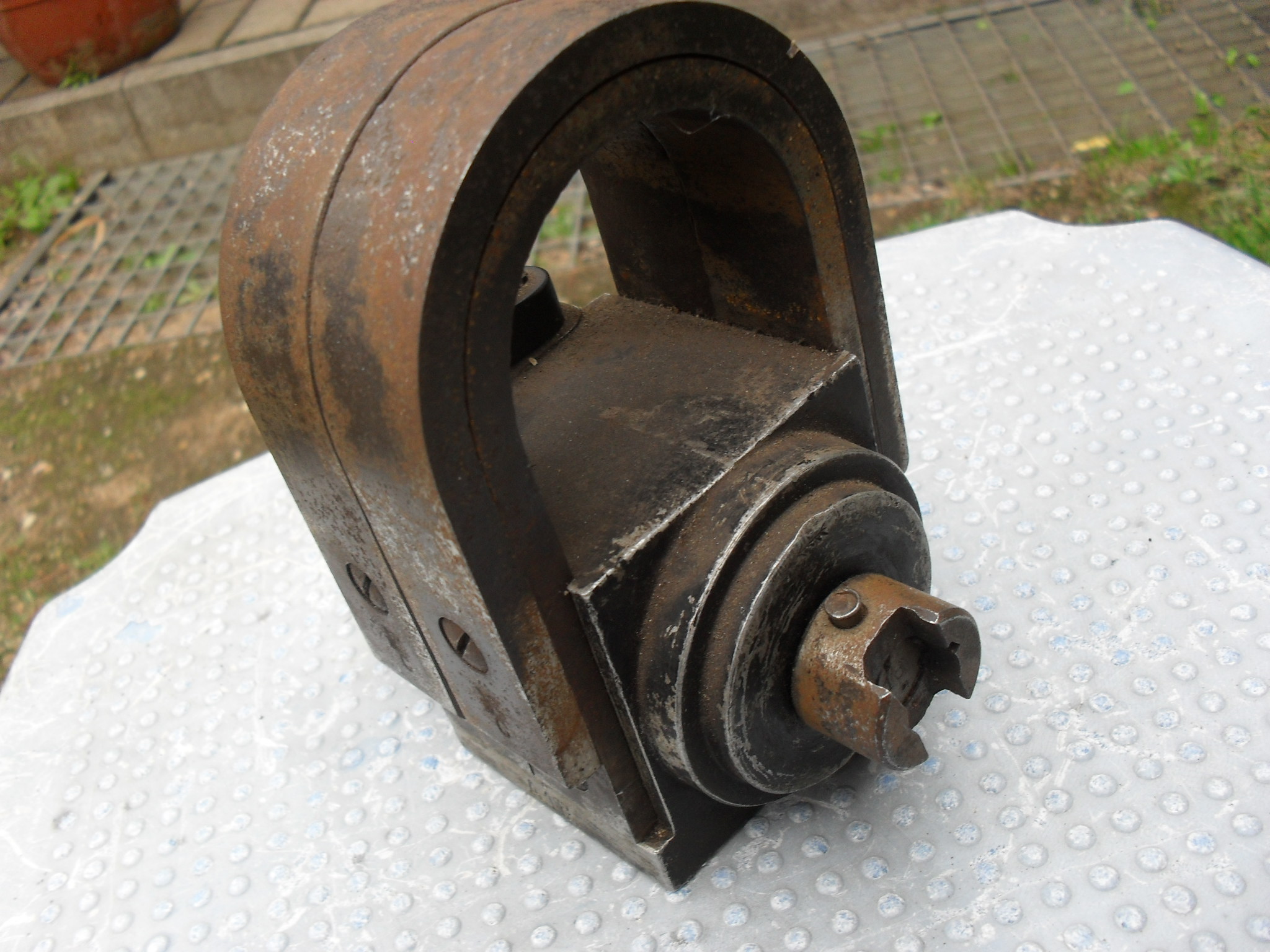

hallo
weiß jemand für welche baureihe dieser UH-zünder für deutz gefertigt verwendet wurde und in welchem zeitraum,
ähnliche uh-zünder für motorräder wurden anfang der 20iger verwendet,
entspricht das auch in etwa dem stamozünder?
gruß wolfgang

dieser Magnet gehört an die MA Motoren der 3ten Baureihe.
MA 308
MA 311
