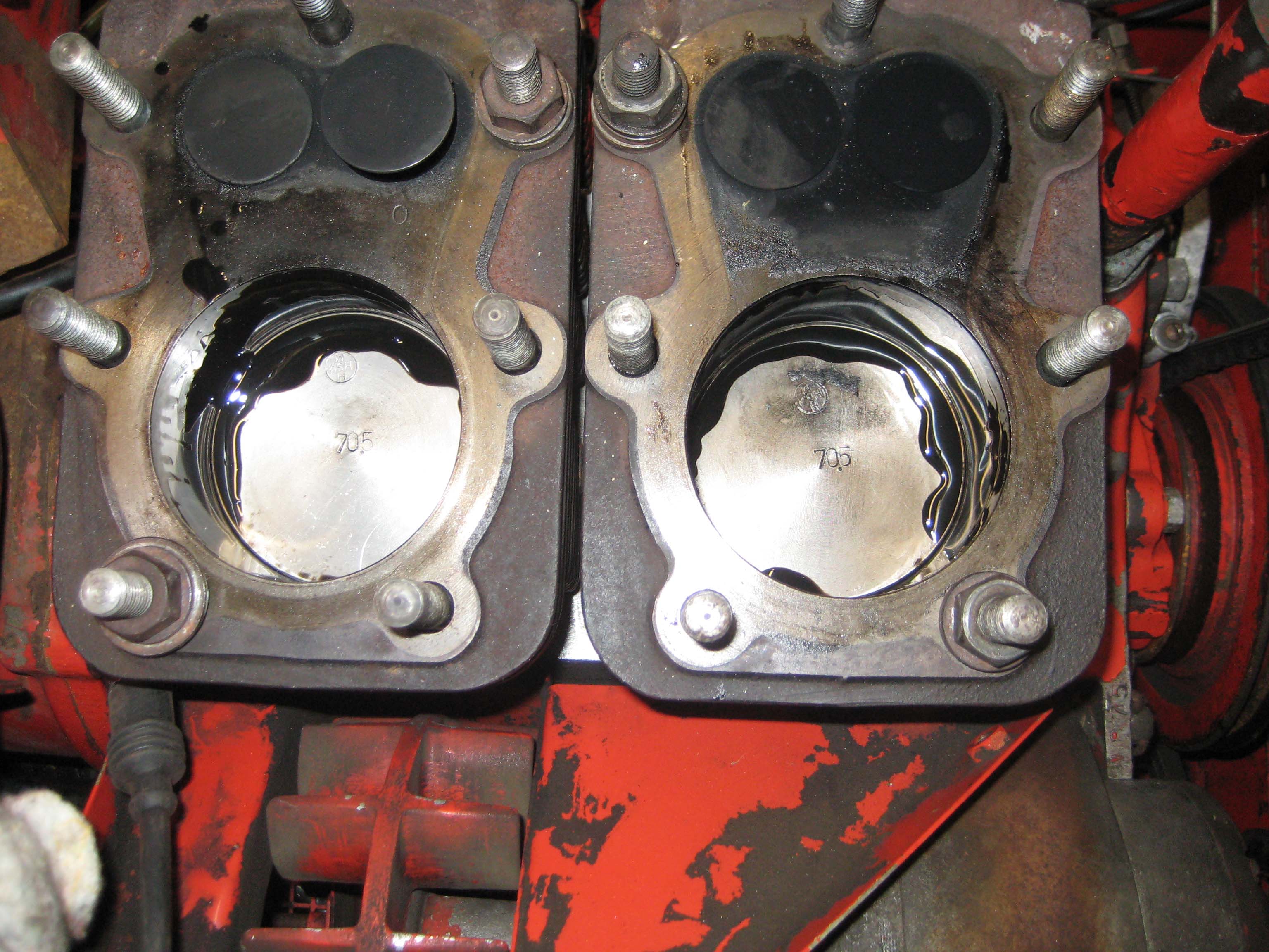

Sicher...... habe die Antwort von Borstel schon verstanden.... verstehe auch.. das sich der Kolben unterschiedlich ausdehnt ..... habe das alles schon kapiert ...
meine eigentliche Frage bezog sich auf das Kolbenmaß.... ob es da eine art Norm gibt ?? Sollmaß ?? + - ???
habe viele Themen z.b. zum Kolbenspiel gelesen.
Die meisten hielten z.b. ein Spaltmaß Kolben/Zylinderwand im schnitt von 0,25 - 0,3 mm für ok... (bezogen auf neue Kolben.. so bis PKW Motorengröße) Größere Kolben dann mit mehr Spiel..
Na klar ist meine Schieblehre nicht so genau. Nur welches ...ober .. oder untere Maß ist für einen Kolben mit angegebenen Durchmesser nun Relevant? oder zählt immer nur der Durchmesser am Schaft ?? also .. bei meinen Kolben von 70,5 mm = Zylindermaß von 70,75 - 70,80 mm ???
z.b. das verschleißmaß der Zylinder liegt lt. Werstatthandbuch bei dem Originalen Kolben mit 70,30 mm bei + 0,25 mm
wollte doch nur wissen ob es eine festgelegte.... Maß - ober bzw. untergrenze bei Kolben gibt.
Nehmen wir mal an ... meine Kolben sind Maßlich Ok ... Die Zylinder wurden nach dan Maßen der Kolben gehohnt.....
was ist dann die ursache meines Problems ?????????????? (mein angefügtes Bild)
möchte gerne hinter dem Geheimnis kommen ... hoffe mit eurer Hilfe ...
Gruß Ralf

Das Bild sieht mir persönlich nicht nach einem Kolbenfehler direkt aus, als viel mehr nach Ringfehler, falsche Einbaurichtung oder Positionierung, Oelpumpen durch zu breite Nute oder zu schmale Ölkontrollringe, zu große Stoßspiele oder dergleichen aus,... Dazu habe ich mal was unter Kolbenringe Deutz 914 geschrieben, vielleicht hilft`s????
