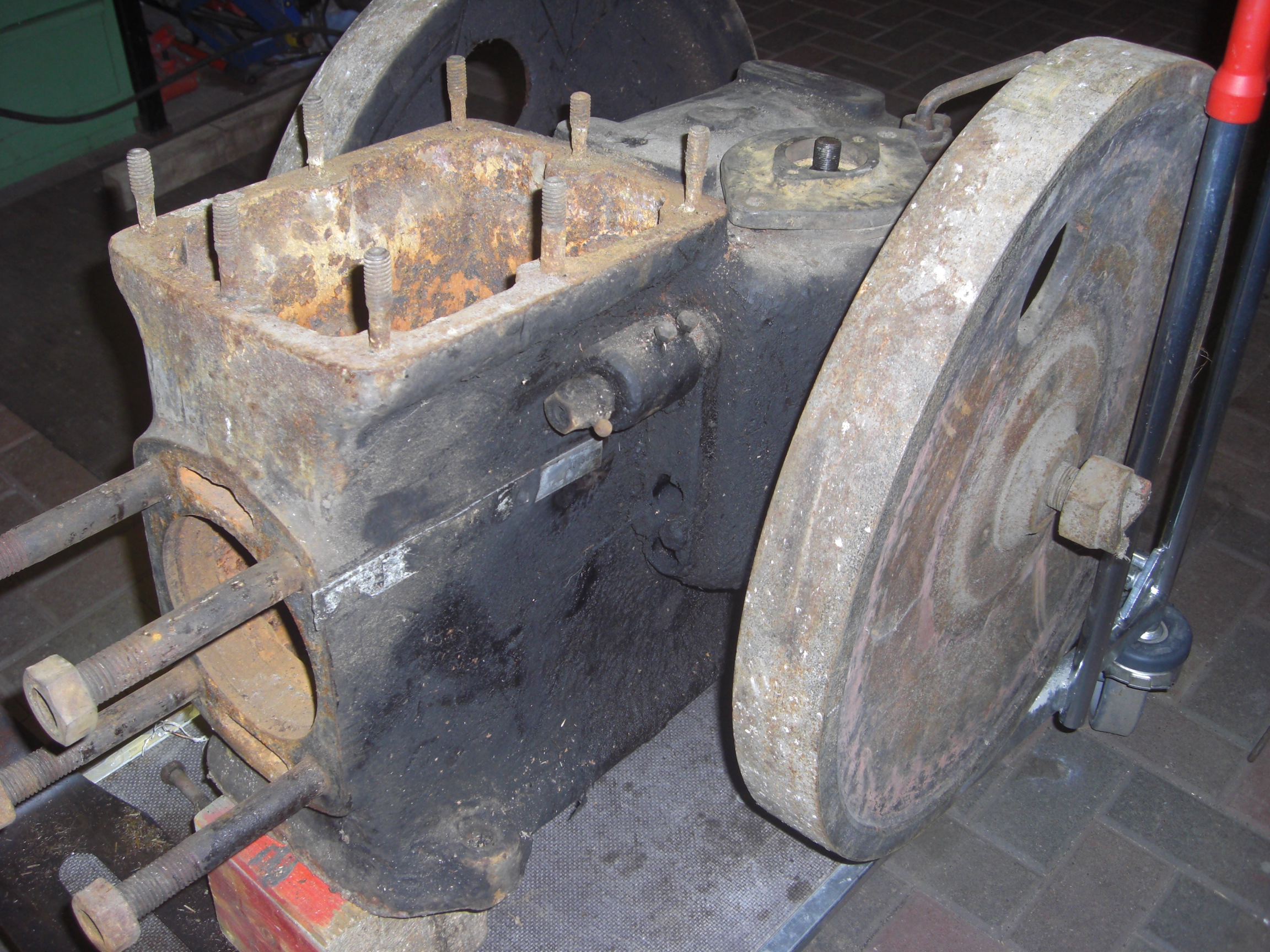

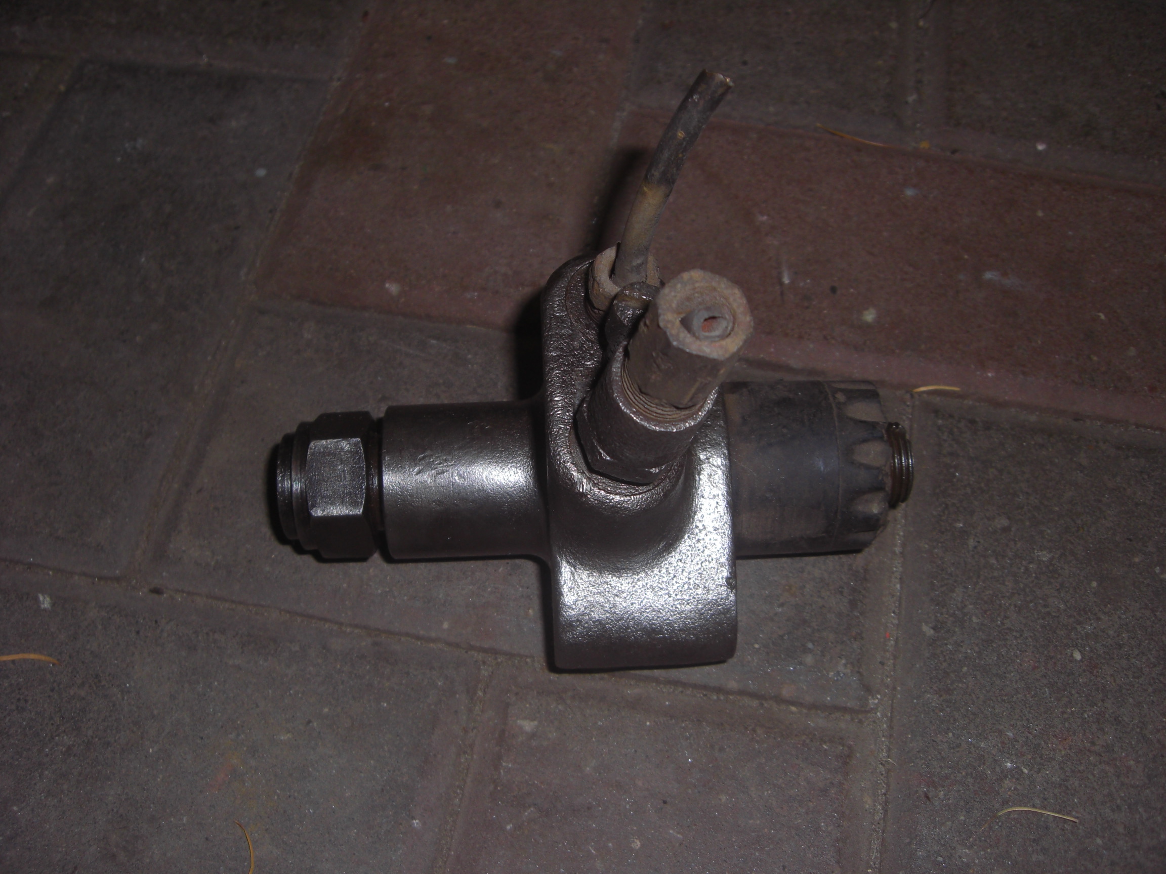

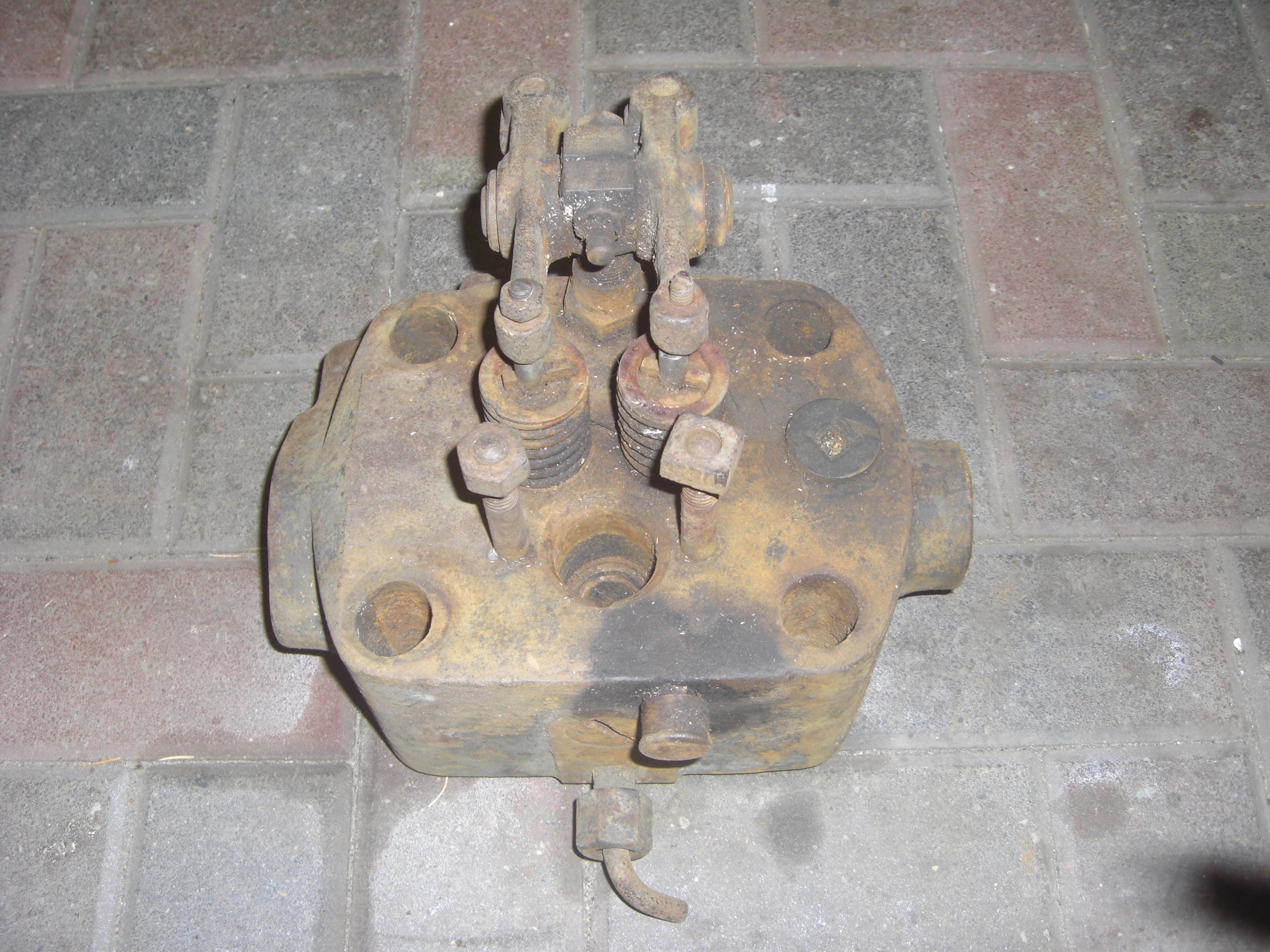

Hallo.Habe hier einen Deutz Verdampfermotor bekommen.Der Wasserkasten war aufgeschraubt.Bohrung ist 100mm.Auf dem Motordeckel hinten steht 714.Schwungscheiben sind die gleichen wie bei meinem 514 mit einem großen Loch.Einspritzdüse ist noch so eine Alte ohne so einen Boscheinsatz.Im Zylinderkopf sind die Ventile auch noch so wie ganz früher mit einem Keil in der Mitte festgemacht.Leider fehlt mir das Pleuel mit Lagerschale,Einspritzpumpe und die Stößelstangen.Wer weiß was dazu,kann mir mit Teilen helfen,oder braucht sowas?Danke im vorraus.

Das ist wahrscheinlich die Ausführung für ein größeres Verdampfergefäß. Ich glaube mich zu erinnern, dass ich sowas schon mal in einer Ersatzteilliste gesehen habe.
Da war wahrscheinlich mal so etwas montiert, wie hier bei diesem Motor:
viewtopic.php?f=26&t=545
