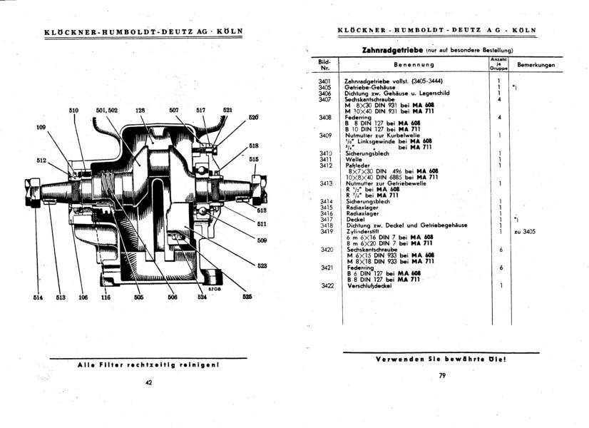

die welle hat eine konus mit einer nut wo ein keil drin ist (siehe bild)und kann nur in einer stellung wieder raufgesetz werden.
ich hoffe wir könnten dir weiter helfen
