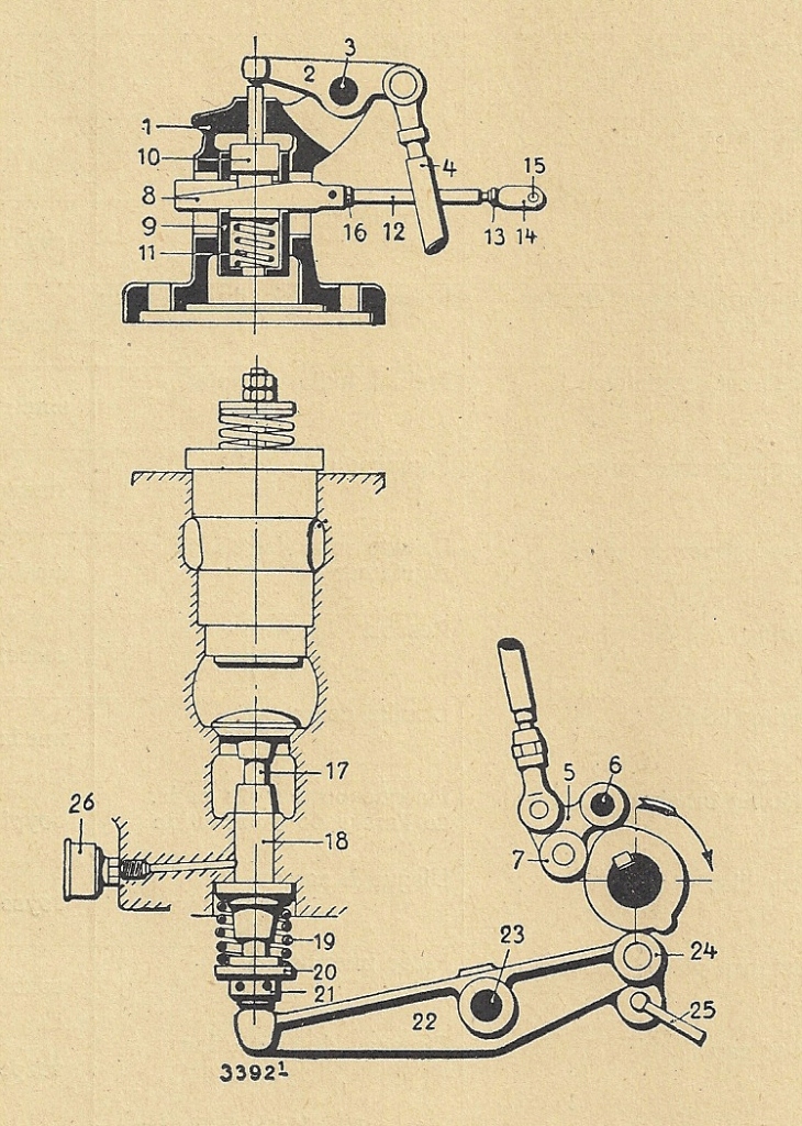

Habe bei einem Besuch in einem kleinen Dorfmuseum einen Standmotor gesehen, der ein sehr interessantes Regelsystem hatte.
So sah das ganze aus:
Der Motor war ein liegender Benzinmotor mit Wasserkühlung.
Seitliche Steuerwelle wie z.B. die Lorenz-Motoran.
Einlassventil oben am Zylinderkopf
Auslassventil unten am Zylinderkopf (auch so ähnlich wie bei Lorenz)
Welche Form der Zylinderkopf hat weiß ich leider nicht mehr. Hatte auch leider meine Kamera nicht dabei, bzw. kein voller Akku.. :roll:
Der Regler war stehend angeordnet, und wurde von der seitlichen Steuerwelle auf höhe des Zylinderkopfes angetrieben.
Der Regler schiebt einen Keil zwischen dem Einlassventil, und dem dazugahörigen Kipphebel hin und her. Das hat zur Folge, dass das Einlassventil bei Leerlauf nur wenig geöffnet wird, und bei Last nehr geöffnet wird.
Dieses Sastem habe ich bereits noch nie wo gesehen, ausser bei einfachen Glühkopfmotoren, aber dort wird der Weg des Einspritzpumpen-Stößels so beschränkt.
Mich würde es sehr interessieren, welche Hersteller dieses Keil-System bei Benzinmotoren verwendet haben. es wär auch interessant welchen Motor ich da im Museum stehen gesehen habe... den dort vor Ort konnte mir niemand was dazu sagen...

Mindestens die GFD hat dieses System beim MO und MI verwendet. Es gab auch eine Variante (bei den größeren), bei der der Regler den Drehpunkt des Einlassventilhebels verschiebt und so den Ventilhub und die Öffnungsdauer verändert.
Grüße ausm Barnim und guten Rutsch ins Neue Jahr!
Beiträge: 1840
Re: interessantes Regelsystem, welcher Hersteller?
Der Antwort von Christian Rady ist eigentlich nichts hinzuzufügen. Außer vielleicht dass eben nicht BMW erst vor ein paar Jahren eine Ventilsteuernung mit variablem Hub erfunden hat, sondern dass diese Idee schon über 100 Jahre alt ist....
