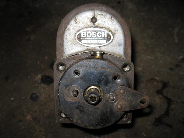

Jetzt wollte ich den Motor wieder ans laufen bringen und musste nun feststellen das die Bosch Zündung keinen Funken mehr von sich gibt.
Also das Ding raus,komplett zerlegt gereinigt wieder zusammengebaut kein Funke :cry: Vielleicht Kerze kaputt und eine von meinen alten Vespas genommen um zu sehen ob es da Funkt,leider nein! Zündkabel neu
Kann es sein das der Magnet zu schwach ist? Der Motor stand bestimmt 40 Jahre oder länger!
Oder kann die Wicklung kaputt sein? Kann man die Wicklung mit dem Messgerät überprüfen , wenn ja wie und wo muss ich messen?
Auf dem Magnetzünder steht Bosch RF1 LS1 drauf.

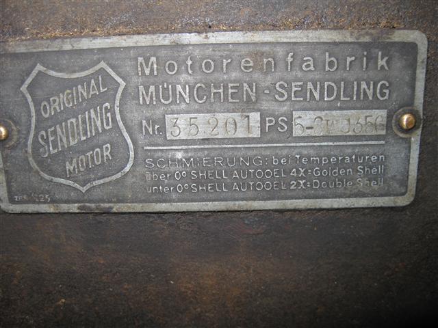

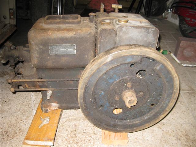

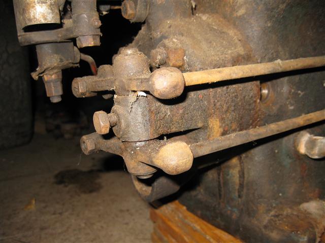

Ja dann habe ich mal ein paar Bilder von der ganzen Fuhre gemacht :D Ich habe den Zündmagneten nochmal auseinandergebaut und festgestellt das nochnichteinmal ein Schraubendreher dran kleben bleibt.
Ich habe einfach mal von dem Ganzen Teil Bilder gemacht, bin mal daran Interessiert welches BJ. der Motor hat.
Gruss und danke der Christian aus Moers!

Ich kann dir den Magneten aufmagnetisieren !

Beiträge: 1840
Re: Sendling WS 356 Zündung
Das Baujahr ist oft unter dem Zylinder in den Motorenblock eingegossen. Guck mal nach. Wenn Du was gefunden hast. wäre ich auch intressiert. Ich habe nämlich eine Liste angefangen, mit der ich hoffentlich Motoren datieren kann, bei denen nichts eingegossen ist oder die Zahlen unlesbar sind.
In meiner Liste ist das bisher der WS356 mit der niedrigsten Nummer. Ich würde das Baujahr auf ca. 1934 schätzen. Wäre interessant, wenn Du das bestätigen könntest.
