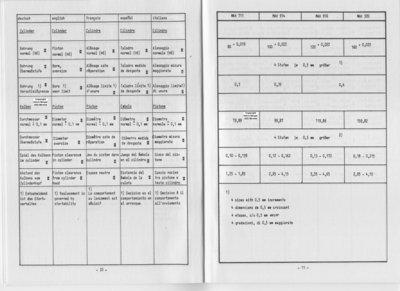

kolbenspiel beim deutz mah 914
0,12mm-0,162mm
oder schaue mal hier
0,12mm-0,162mm

ein holländischer Freund restauriert einen MIH 438 und fertigt einen neuen Kolben an.
Wir haben aber keine Unterlagen zum Kolbenspiel. Gibt es hier jemand, der sowas hätte ? evtl. sogar eine Kolbenzeichnung, wobei er sich die Masse sonst vom alten Kolben abnimmt.

MIH 438 Spiel zwischen Zylinderbüchse und Kolben im Durchmesser
a) am offenen Kolbenende mm 0,12-0,169
b) oberhalb des Kolbenbolzens mm 0,12-0,169
c) am Kolbenboden mm 0,6-0,649
Kolben
Kolbenlänge (insgesamt) mm 450
Kolbenlänge, oberhalb des Bolzens mm 210
Kolbenringe mm 250x7 Anzahl 5
Kolbenabstand mm3,5-4
Gruß vom Maschinenhaus
