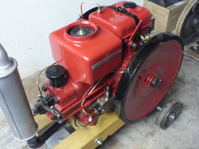

So einen Gashebel hat es auf Sonderbestellung ab Werk gegeben.
Sind nur recht selten geworden.
Auf dem Bild ist so ein Teil zusehen .
Der Hebel neben dem Tank.
Bis bald!

Hallo Borstel,
ist das da an Deinem Motor ein Original oder ein Nachbau?
Das ist leider nicht zu erkennen.
Könntest Du da noch ein paar Bilder einstellen?

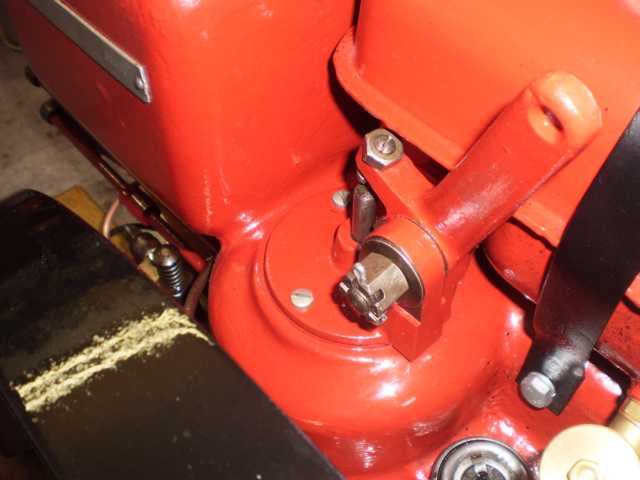

Der Hebel ist Original.Hans hat geschrieben:Hallo Borstel,
Ich habe auch noch einen NEUEN Original Hebel abzugeben.
Ernsthafte Gebote per PN

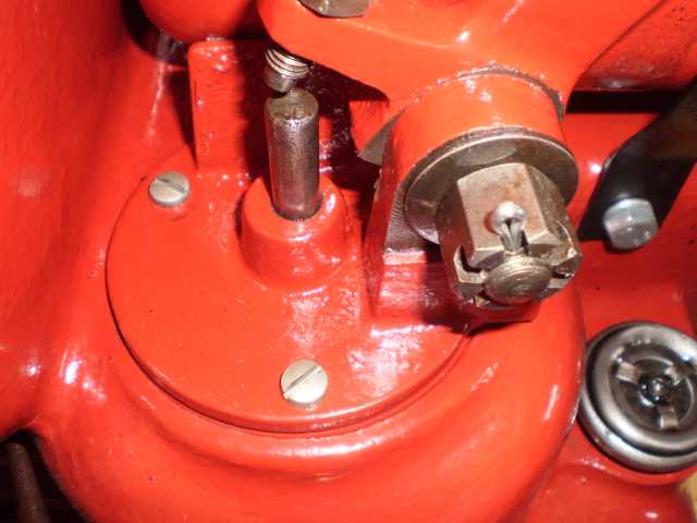

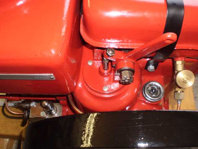

Re: Drehzahlsteuerung MAH 711
Der Hebel ist ein Orginalteil.
Da ist sogar eine Nase angegossen, das der Tank nicht weiter rüberrutschen kann.
Hier noch ein paar Bilder !
Bis bald!
Bis bald!
