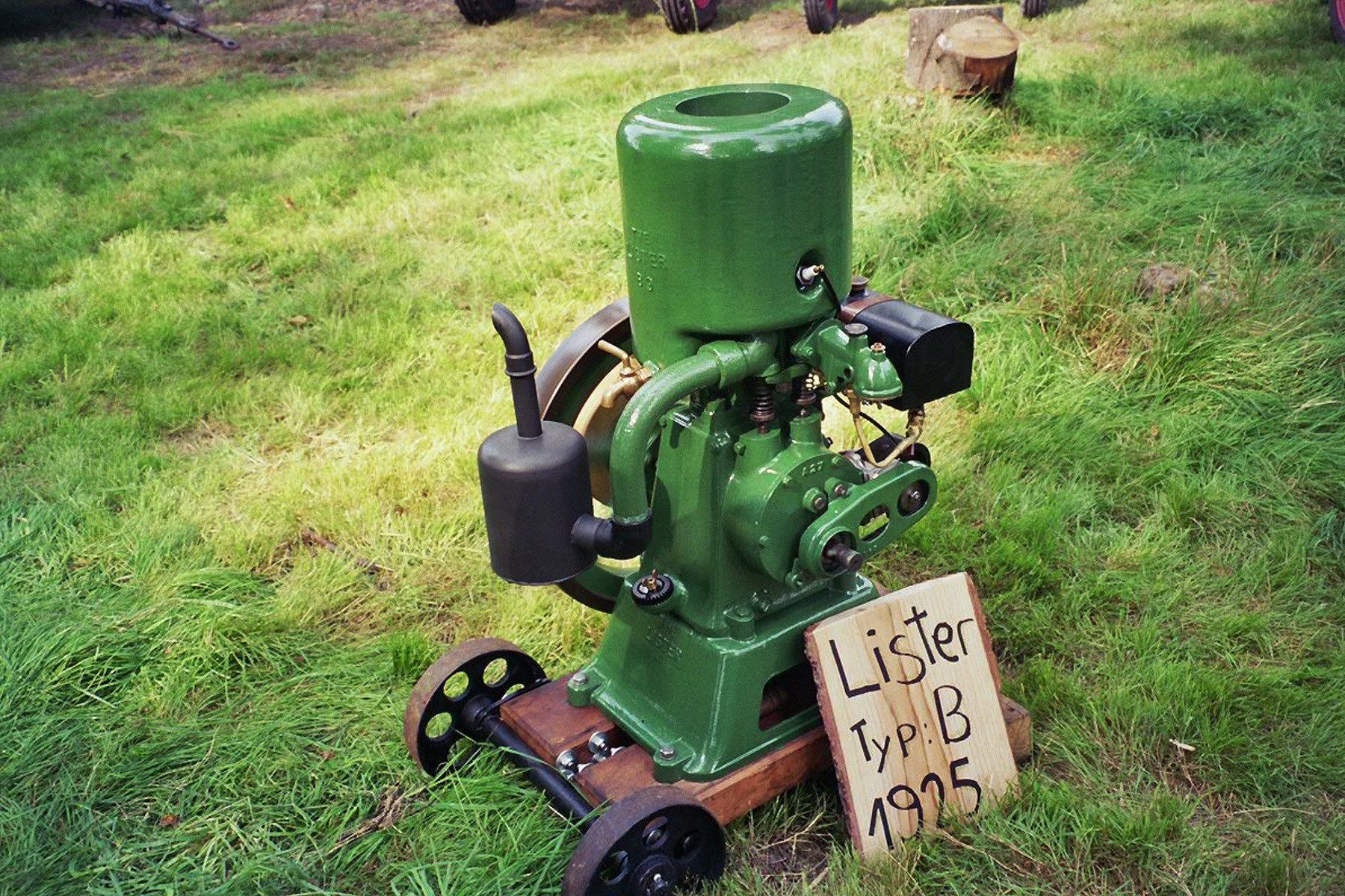

Nicht ganz Mathias das ist ein Lister Typ B größerer Bruder vom A, das sind sehr schöne Motoren.
Läuft der Motor??
Die sind sehr Leicht aufgebaut habe auch so einen, habe meinen Technisch komplett neu Aufgebaut und fast alles neu gemacht!
Nur optisch ist er noch so wie er 1926 aus dem Werk gekommen ist.
Dein Motor ist Baujahr: 1927 nach meiner schlauen Liste.
Und wie schon gesagt von Mathias ein Deutsches Modell!
Habe BDA und ETL von dem Motor als kopie (englisch) wenn du Interesse hast oder fragen kein Problem!
Gruß Marvin

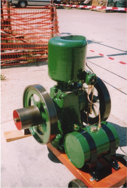

Hallo Marvin ist ja klasse Papiere habe ich keine .ja den motor hatte mein onkel am laufen der dann leider verstorben ist
nun ist der motor bei mir . ich habe eichenbalken und räder druntergebaut . ich weis aber nicht wie er eingestellt werden
mus zum starten ? kerze macht blaue funken gibt es noch neue?

Hallo es ist ein A Model da der B einen anderen vergasser der sieht aus wie vom Lister D in der art und er hat oben auf dem wasser kasten ich sag mal eine nase und der B ist oben glatt und das loch ist in der mitte.

Tut mir Leid, dass ich dich da korrigieren muss, aber die Vergaserbestückung ist von der Spezifikation abhängig und nicht vom Typ. Die Spezifikation ist ja deutlich lesbar: B 16
B16 bedeutet :
  • Typ B
  • mit 2 Schwungrädern,
  • Verdampfungskühlung und
  • normalem Vergaser.
Der Vergaser auf Deinen Bildern ist ein Unterdruckvergaser, auf englisch "suction carburettor". Kann man, sofern des Englischen mächtig, auf Peter und Rita Forbes' Seite nachlesen.
