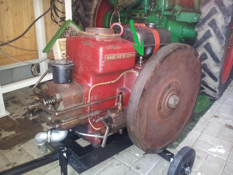

Ich hatte soeben meinen 611 das erste mal an und wollte mal wissen wie man die Drehzahl verstellt. An der Schraube unter dem Tank habe ich hin und her gedreht, so ca 1,5 cm da tut sich aber nicht wirklich was.Nun ist das Ding total verstellt und meine Frage wäre wie weit rein oder raus muß die Schraube? Laufen tut er noch, allerdings muß ich nun erst einmal neuen Diesel rein machen und ein Ölwechsel. Ein Video lade ich gerade hoch, dauert aber noch ne Weile ehe es zur Verfügung steht.

Ups , Bild vergessen

Ja das isser. Läuft ja auch ganz gut, trotzdem muß die Schraube ja ne Funktion haben. Gibt es dafür eigentlich ne Anleitung speziell für den 611. Die vom 711 habe ich schon.

Die Anleitung für den MAH611 und MAH711 sind identisch.
In der Anleitung steht das sich durch Verdrehen des Gewindestiftes die Drehzahl um 15-20% ändern läßt.
Hast Du mal mit einem Drehzahlmesser gemessen ?
Desto weiter der Gewindestift herausgedreht wird ,umso geringer wird die Drehzahl.
Wenn die Drehzahl richtig runter soll, braucht man größe Reglerkugeln und eine schwächere Feder .

Ja das habe ich auch so gelesen, aber nun weiß ich nicht mehr wo die Normalstellung dieser Schraube ist. Vor allen hat sich ja nichts getan als ich dran rumgedreht habe. Wenn es aber sowieso nur 15 -20 % sind habe ich es auch nicht so rausgehört. Fakt ist ich brauche die Stellung die am besten für den Motor ist. Einen Drehzahlmesser habe ich nicht.
