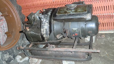

Ich bin Neuling in diesem Forum und möchte mich mit einer Frage an Euch "alte Hasen" wenden.
Vor Kurzem habe ich ein Breuer WG 3000 Stromerzeuger erworben, soweit scheint er komplett und auch technisch/optisch im guten Erhaltungszustand zu sein. Der Vorbesitzer versicherte mir (glaubhaft), dass er bis zum Abstellen vor etwa 6 Jahren lief.
Er hat gute Kompression, jedoch erzeugt er auf beiden Zylindern keinen Funken. Bevor ich etwas verkehrt mache, möchte ich mich an Euch wenden. Wo beginne ich mit der Fehlersuche? Wie komme ich an das Zündsystem (Unterbrecher) heran?

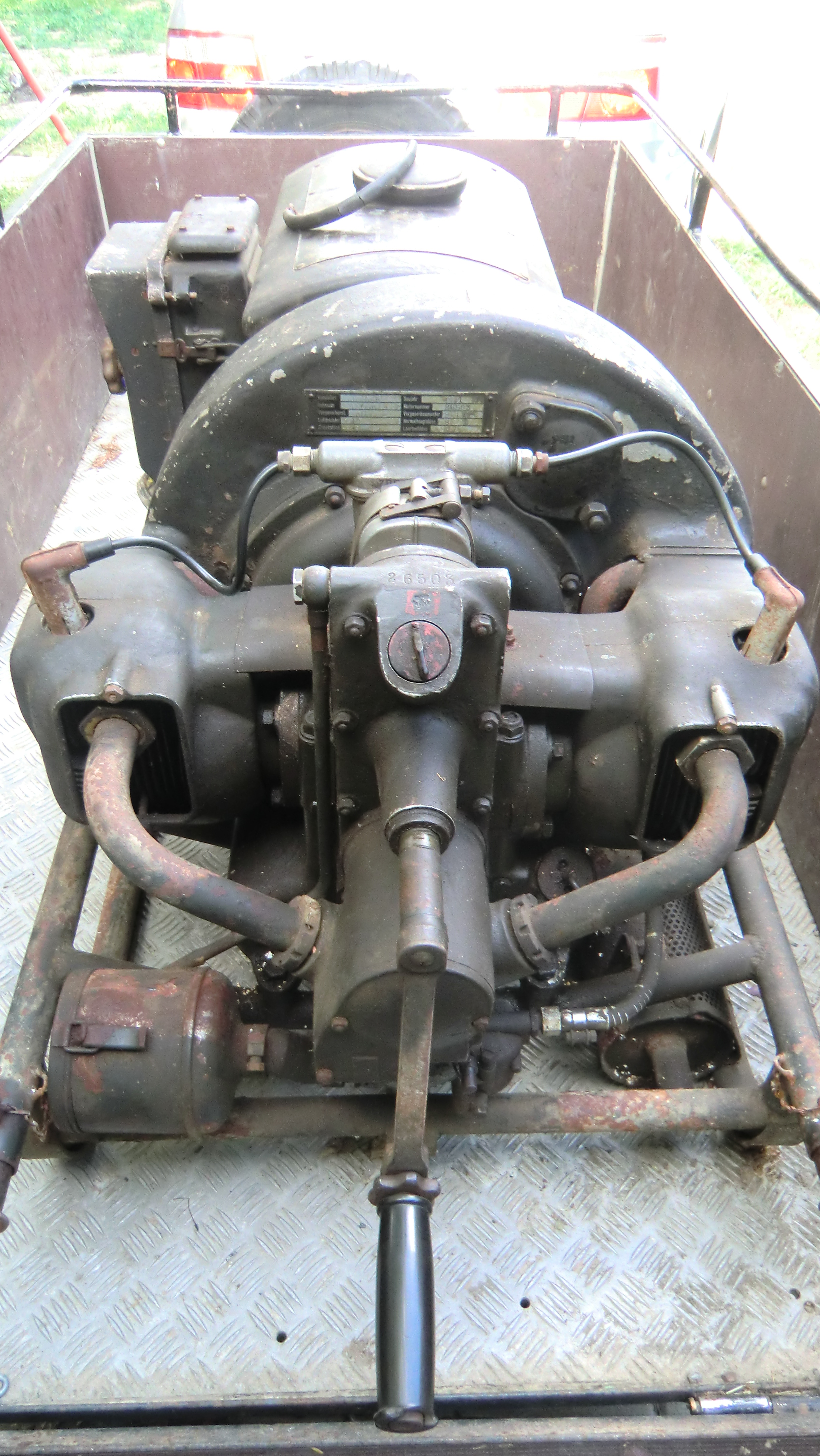

Vielen Dank Mathias für Deinen Tipp!
Hinter welchem Deckel genau sitzt der Unterbrecher?
Welche Zündkerzen verwendest Du?
Und mal gesetzt den Fall, der Motor läuft....der Generator liefert dann doch sicher auch sofort Strom? Wie wird er im Betrieb geerdet? Es ist ja eine Flügelmutter mit dem entsprechenden Hinweis angebracht.
Im "Schaltkasten", dort wo auch die Anzeige für die Spannung sitzt, befinden sich zwei Fassungen, ähnlich die einer Glühlampe. Nur ist dort nichts eingesteckt. Was kommt dort hinein?

Du hast oben die Stromabnehmer, sind mit Schlitzschrauben befestigt, diese kannst Du einmal demontieren und dann den Schleifring anschauen ob er blank ist, wenn nicht mit Fliess vorsichtig säubern, der Magnet ist vorn am Gehäuse gefanscht (wird durch ein Zahnrad angetrieben) hinten ist ein Deckel, dieser müßte auch geschraubt sein, Schrauben lösen und dann bist Du auch schon am Unterbrecher, dann kannst Du den Kontakt mit einer Kontaktfeile rienigen.
Wenn Du nicht ran kommen solltest mußt Du den Magneten abauen und dann reinigen.
Bei mir habe ich noch die Boschkerzen drin, ich werde Dir die Daten durchgeben.
