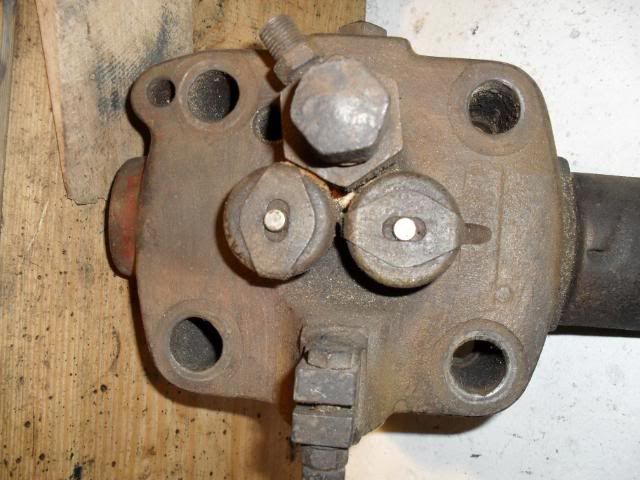

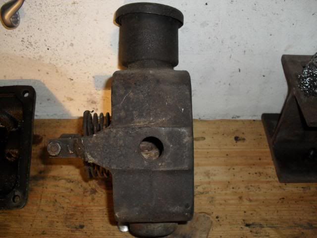

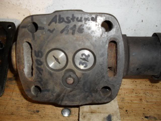

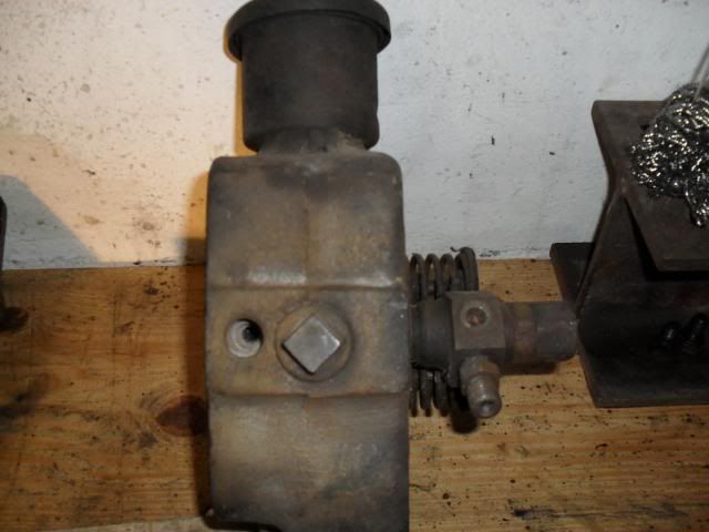

Hallo zusammen, kann mir jemand anhand der Bilder sagen, ob dieser Zylinderkopf zu einem Mah 711 gehört ? :roll:
Die Schraubenlöcher passen, wenn ich eine alte ZK-Dichtung drauf legen.
Die Ventilfedern sind etwas grösser, als die an meinem Motor, und haben oben auf dem Teller jeweils, ich nenn es mal, so einen Clip drauf.
Kann man diesen Frostschutzproppen, oder was da normalerweise sitzt, ersetzen ?
Gruß Andreas

Der Zylinderkopf ist von einen Mah711.Den Froststopfen kann man selber drehen oder Motoreninstandsetzer haben auch sowas.Mfg.Christian.

der Kopf ist von einem 711er. Den Froststopfen bekommt man beim Motorfachmann sin meist genormte Maße.

Danke für die schnellen Antworten, mich haben die grösseren Federn stutzig gemacht. :roll:
