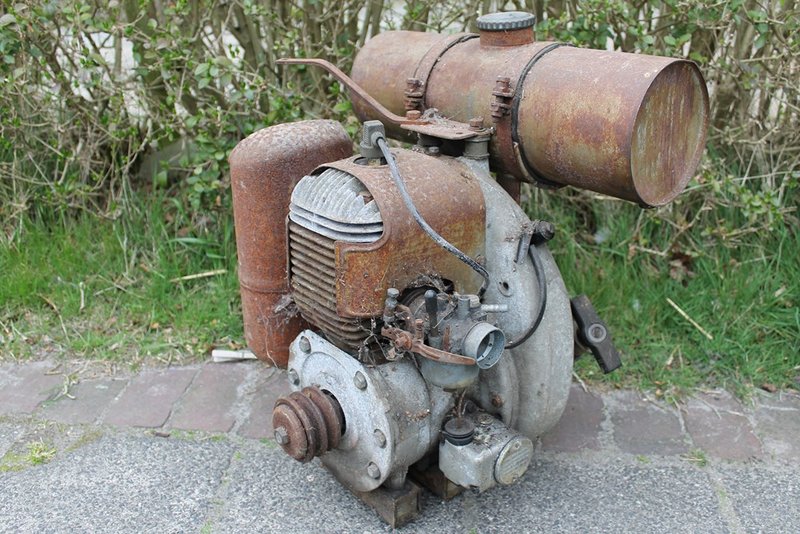

Ich habe drei Sachs-Motoren und freue mich auf die Jahre des Aufbaus. Die Samo 50, ist die Seriennummer 4520021 1964 (dies ist auf dem Motor), aber die anderen möchte ich auch wissen. Gebaut One, ich denke, ST400, hat die Nummer 819 711 und der andere, ich denke, eine ST100, hat die Nummer 1328893. Die Modelle, die ich weiß nicht genau, denn das ist auch nicht am Motor. Wer kann mir sagen, wie alt diese beiden Motoren?

die Bezeichnung ST 400 wird falsch sein oder es fehlt eine Zahl. So ist er ca. Bj. 1941/42, also lange bevor es den ST 400 gab. Die VK Motoren haben auch ein ganz anderes Design.
Der ST 100 dürfte von umdie 1953/54 sein. Den Typ kann man allerdings nur über das messen des Hubs und Zylinderdurchschnitt und der ET-Nummern herausfinden.

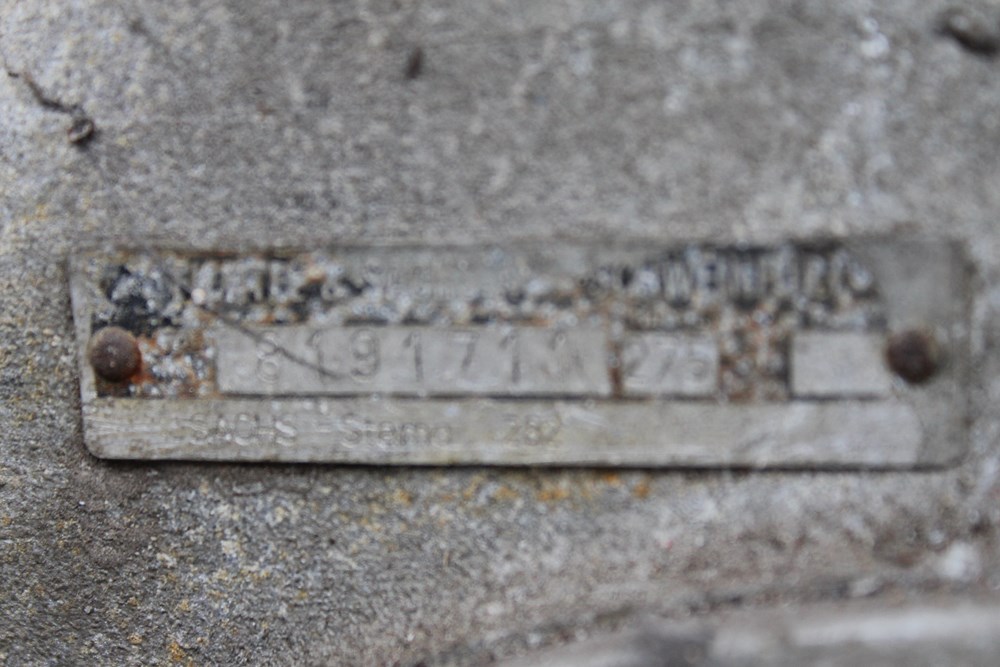

Bastian,
das kann ist, dass es 8191711 ist, aber es ist sehr schwierig zu lesen.

Dann stell doch das Typenschild ein, Bilder sagen manchmal mehr.
Dann dürfte es aber eher ein ST 282 sein, denn ca. 1975 gabs den ST 400 auch schon nicht mehr.
Der Typ müsste dann aber drauf stehen...

Hat der Motor ebenso von der Ecke entfernt und die Platte gereinigt. Es ist in der Tat ein Stamo 282 mit der Seriennummer 8191711. Bin schon sehr neugierig auf das Jahr.

na da hat sich das Problem ja von selbst gelöst
Was das Bj. betrifft, ab ca. 1975 wurde darauf verzichtet, obwohl das Feld noch da ist.
Grob geschätzt daher 1975-1976.

Tatsächlich gibt es einen Platz für das Jahr, aber es ist leer. Danke! Finden Sie den Weg für die ST100 ein Kickstarter und ein Kraftstofftank.
