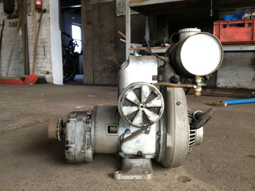

ich bin neu hier im Forum und hab die eine oder andere Frage.
Ich habe einen Sachs Stamo 101 ersteigert.
Vorne am Motor befindet sich ein Getriebe. Ist es möglich, den Motor ohne das Getriebe laufen zu lassen, bzw. kann ich das
Getriebe entfernen? Wenn ja, wie?
Zum besseren Verständnis versuche ich mal ein Bild hochzuladen...

Hallo Nelio,
natürlich kanst du den Motor ohne Anbaugeräte laufen lassen.
Wie dieses abzumontieren ist weiß ich nicht genau. Das Getriebe müsste an dem Teil (Fliekraftkupplung?) angeflanscht sein. In der Mitte ist eine Schraube zu erkennen, eventuell müssen die unteren des Getriebes auch gelöst werden.
Ist so immer etwas schwierig.
Bastian
Bastian

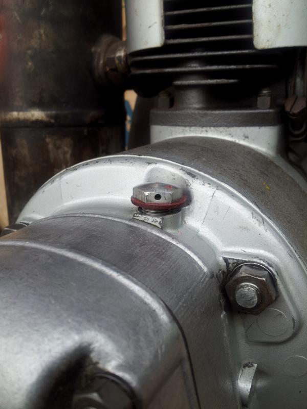

So,
hab das Schätzchen heute das erste mal laufen lassen.
Mit Hilfe von Startpilot sprang der Motor sofort an!!!
Mein Problem ist nur, dass aus der Schraube am Getriebeöleinfluss Öl
beim Laufen austritt. Ist es richtig, dass die Schraube eine Bohrung aufweist,
bzw. die Schraube hohl ist? Hier ein Bild davon: Edit SACH Spalter: Habe das Bild verkleinert

Hallo, ist das vlt. die Entlüftung? Wenn Öl austritt, ist zu viel drin, würde ich sagen. Was sagen die Sachs-Experten?

Von einer Entlüftung weiß ich so jetzt nichts, wäre aber logisch.
Wie viel max. drin sein darf wird nicht beschrieben aber minimal: An der Seite befindet sich eine Kontrollschraube. Der Ölstand darf nicht unter den RAnd dieser Schraube fallen.
Also bis 1 cm drüber auffüllen dürfte normalerweise reichen, so dass es auch nicht zuviel ist.

So eine Schraube habe ich an meinem auch.
Da ist auch immer so ein Ölschaum rausgekommen
und weil da jedes mal nach kurzer Zeit eine Pfütze unter
war, hat es mir gereicht und ich habe die Schraube mit
so einer Dichtmasse zugeklebt.
Bis jetzt ist noch nichts passiert
MfG Jan-Philip
MfG Jan-Philip

Na ja,
dann ist es ja auch kein Wunder, dass bei mir die ganze "Suppe" beim Probelauf
oben an der Entlüftungsschraube wieder rausgekommen ist. Ich habe weit mehr Öl
als bis zur Unterkante der Ablasschraube eingefüllt.

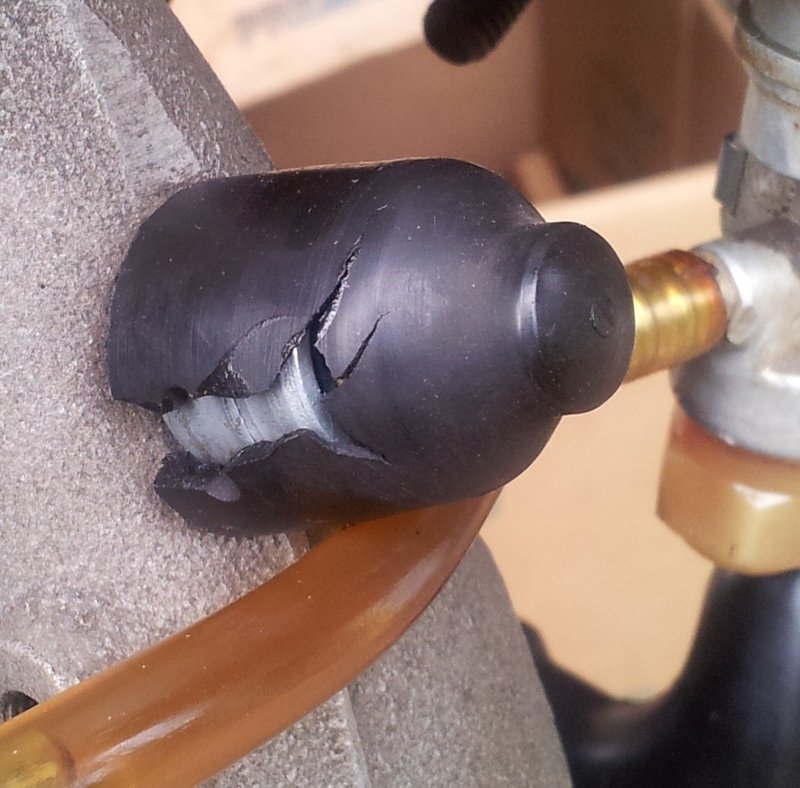

Noch eine Frage (hoffe ich nerve nicht...).
Ich suche folgenden Gummiaufsatz:
