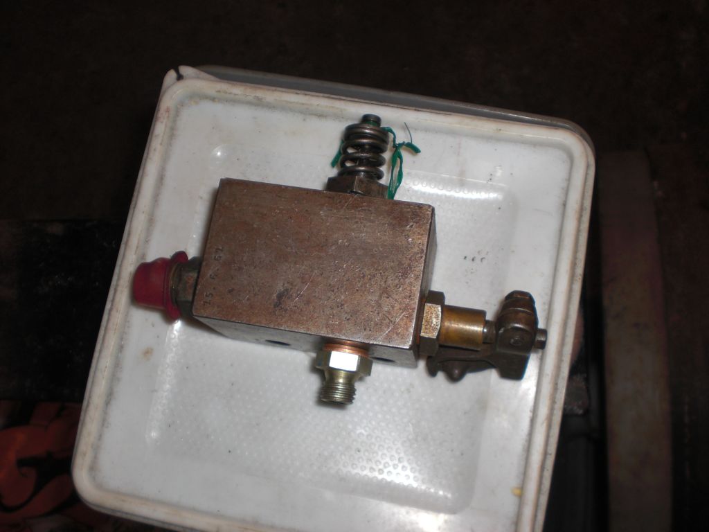

so der kleine "scheisser" läuft aber qualmt wie ne dampflok ! hab mal die düse rausgeholt da ist ne dn8s2 drin ich find die recht groß vom durchsatz ? welche düse gehört hier original rein ??? danke gruß christian
stamo110
Beiträge: 35
Registriert: So 20. Mär 2011, 01:00
Meine Motoren: Deutz MA608,MA711,MAH711,MAH714
Güldner GK,GKN,GW8,GW20,GB10
sowie Sendling,Schlüter,Farymann,
Junkers,Andoria,Wolseley,Lister,Stihl,
MWM,Hatz,Jaehne,Sachs
Wohnort: Frelsdorf
Re: güldner motor baujahr???
Beitrag von stamo110 »
Moin Christian,
die Düsengröße DN 8 S 2 ist richtig, steht auch so in der Bedienungsanleitung.
Der Einspritzdruck soll 150 bis 160 atü betragen.
MfG Jürgen

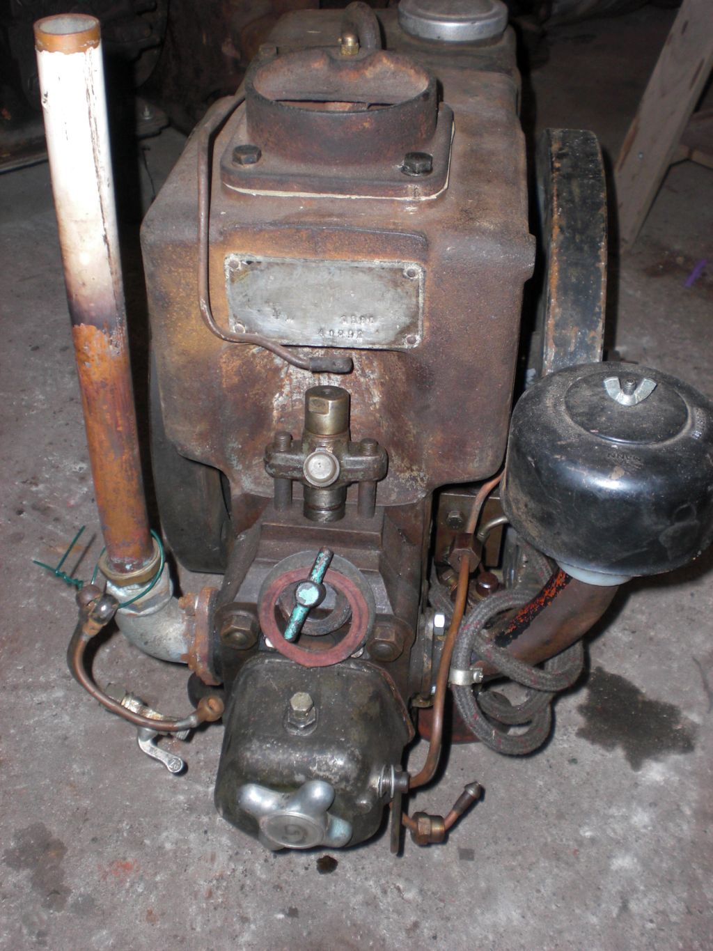

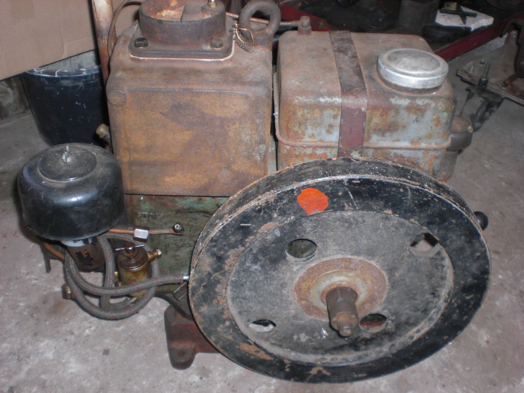

Ich habe einen Güldner GKN und ist auch eine Frage des Jahres und jetzt sah ich eine Zahl auf den Wassertank. Könnte dies 1956 sein?
Beitrag von Stamofreund »
Schaut euch mal die Pumpe etwas genauer an meistens steht das Links oben das Natter zeichen und auch das bj und monat drauf
Beitrag von philipp7 »
Das ist ein Güldner GKN , ich habe genau den selben nur halt restauriert. Unserer ist Bj.1964 , so um den Dreh wird deiner auch sein.
Mfg Philipp :D
Suche Daten zu Slavia Dieselmotoren !!!
Beiträge: 1855
philipp7: Entschuldige bitte, aber da muss ich Dich korrigieren. Das ist eben kein GKNB sondern ein GK. Der GKN hat eine Bosch PFR Einspritzpumpe und normalerweise nur ein Schwungrad. Dieser hier hat eine Natter-Einspritzpumpe mit Nadelventil und 2 Schwungräder, ist also ein GK.
