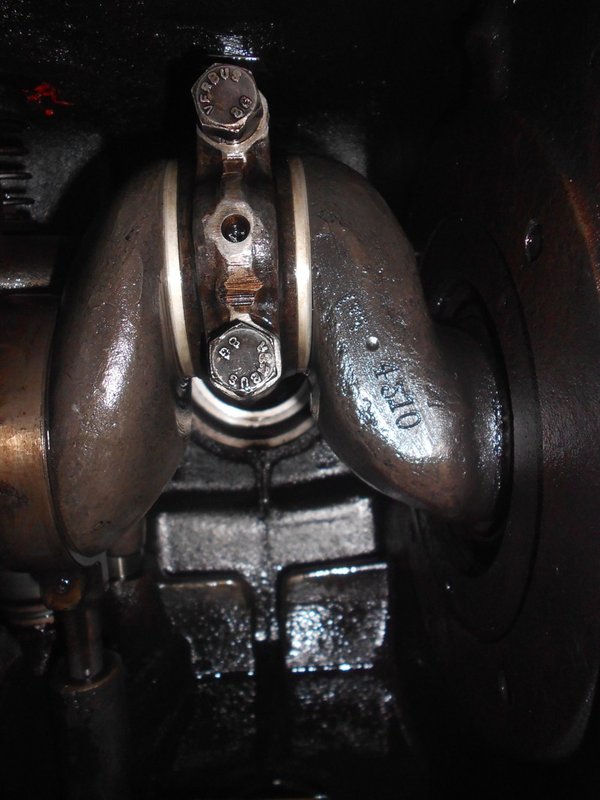

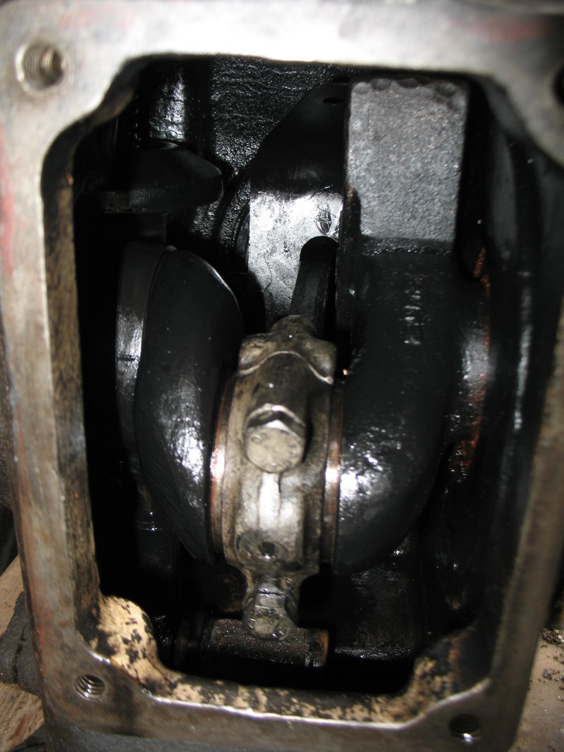

gestern mußte ich beim zerlegten Einscheiben-711er eines Bekannten feststellen, daß das Gegengewicht auf der Kurbelwelle ("Ersatz" für die zweite Schwungscheibe) fehlt, es ist eine normale Kurbelwelle verbaut. :-o
Angeblich ist der Motor so gelaufen. Kann das sein??? Das geht doch vermutlich nicht lange gut?
Wer weiß mehr?

das kenne ich so bisher noch nicht. Was für eine Schwungscheibe ist denn verbaut? Die für 1 oder 2 Schwungscheiben?

die Schwungmasse dürfte die Richtige sein - zumindest ist sie in den Abmessungen mit der identisch, die ich auf meinem Einscheiben-MAH habe.
Nur die Kurbelwelle dürfte nicht dazugehören und in der Vergangenheit einmal getauscht worden sein...
Hier einmal die Kurbelwellen im Vergleich:
...ohne Gewicht
...ohne Gewicht
...mit Gewicht (oben rechts)
Mir kommt die Sache jedenfalls spanisch vor. Wie schaut es denn beim fehlenden Gewicht mit der Belastung des Kurbelwellenlagers und der Kurbelwelle selbst aus?
