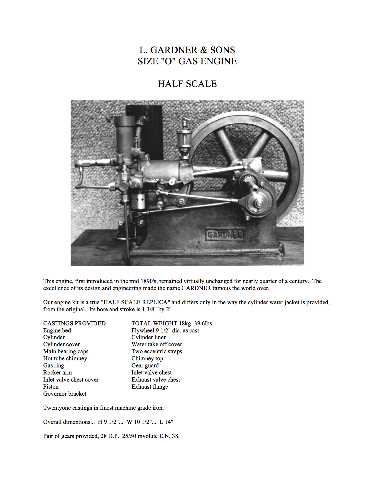

Re: Bauplan Gardner Gasmotor
Beitrag von iRon »
A Jobst hat geschrieben: Die Größe des Gussteilesatz ist dann die hälfte Größe O.
Ist das Richtigt?
Richtig...
http://www.alynfoundry.co.uk

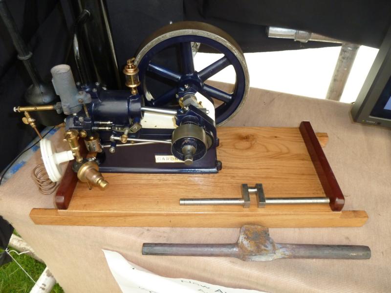

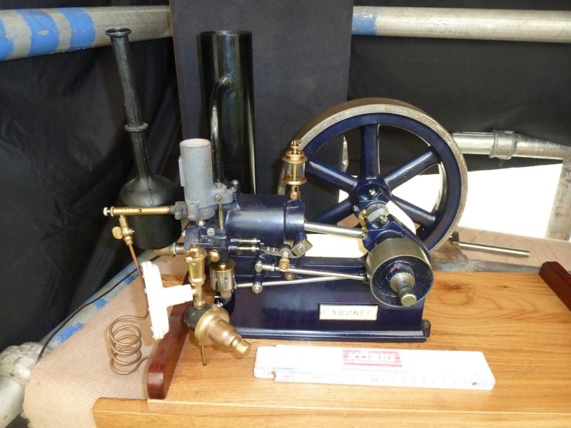

Wenn Jemand den RLE Motor auf der Seite schon fertig gebaut haben möchte:
http://www.dorrington.de/en/page/rle-motor
Da spart man sich den Bauplan ;)
