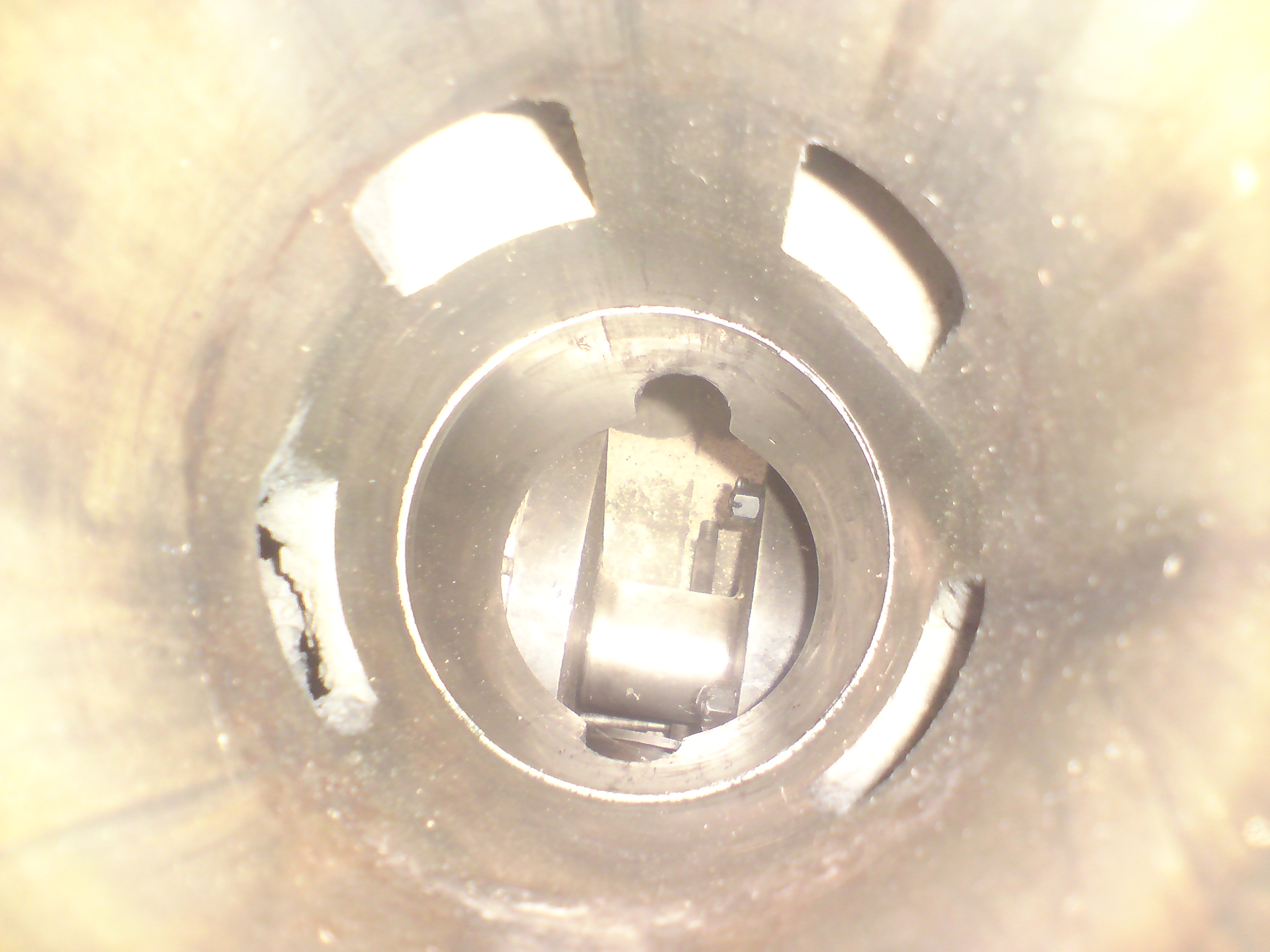

Wie? Ölabstreifring in der Laufbuchse?
Der Kolben muß doch geschmiert werden!
Oder habe ich da was flasch verstanden?
Kannst Du da mal ein Bild machen?

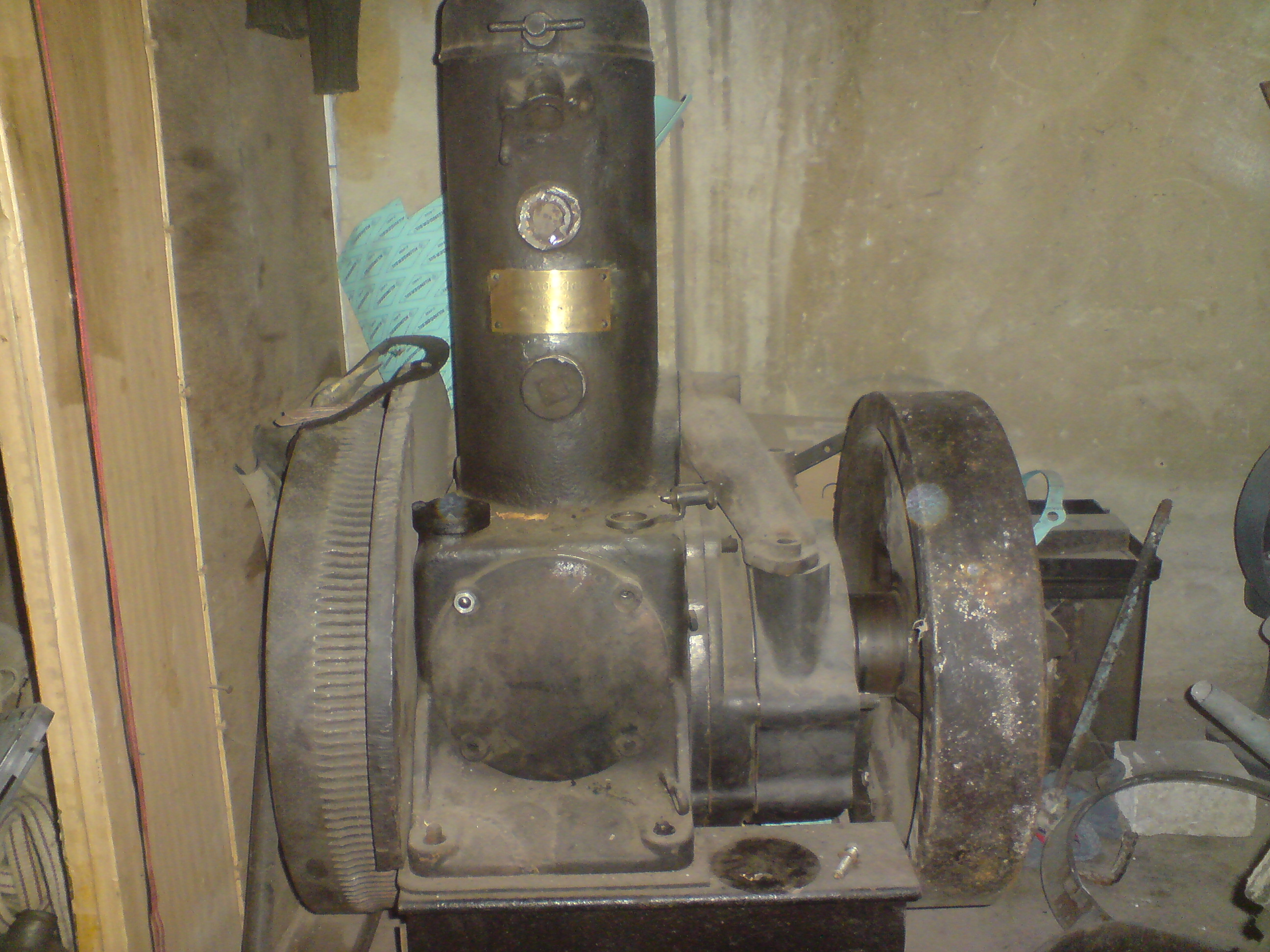

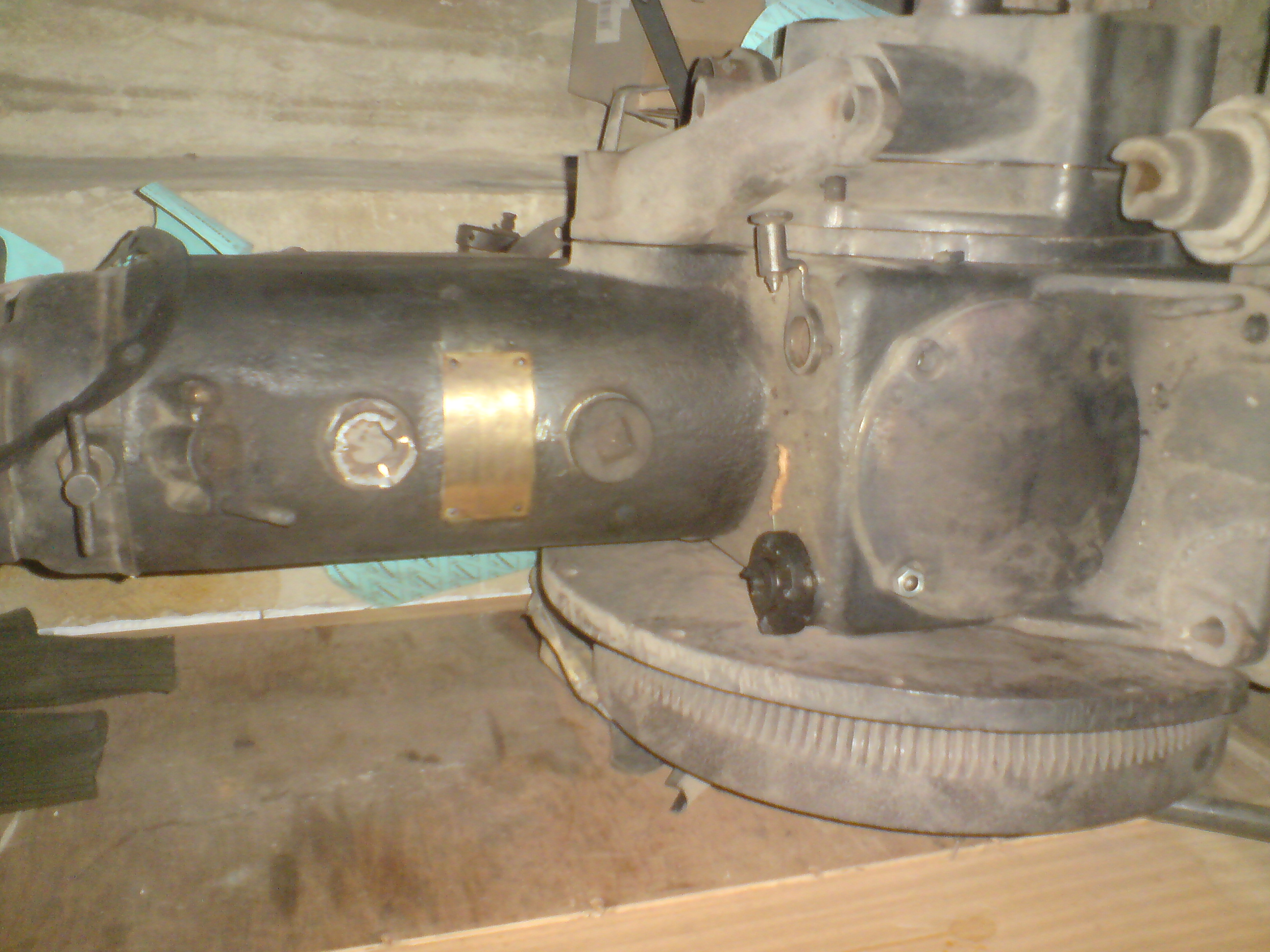

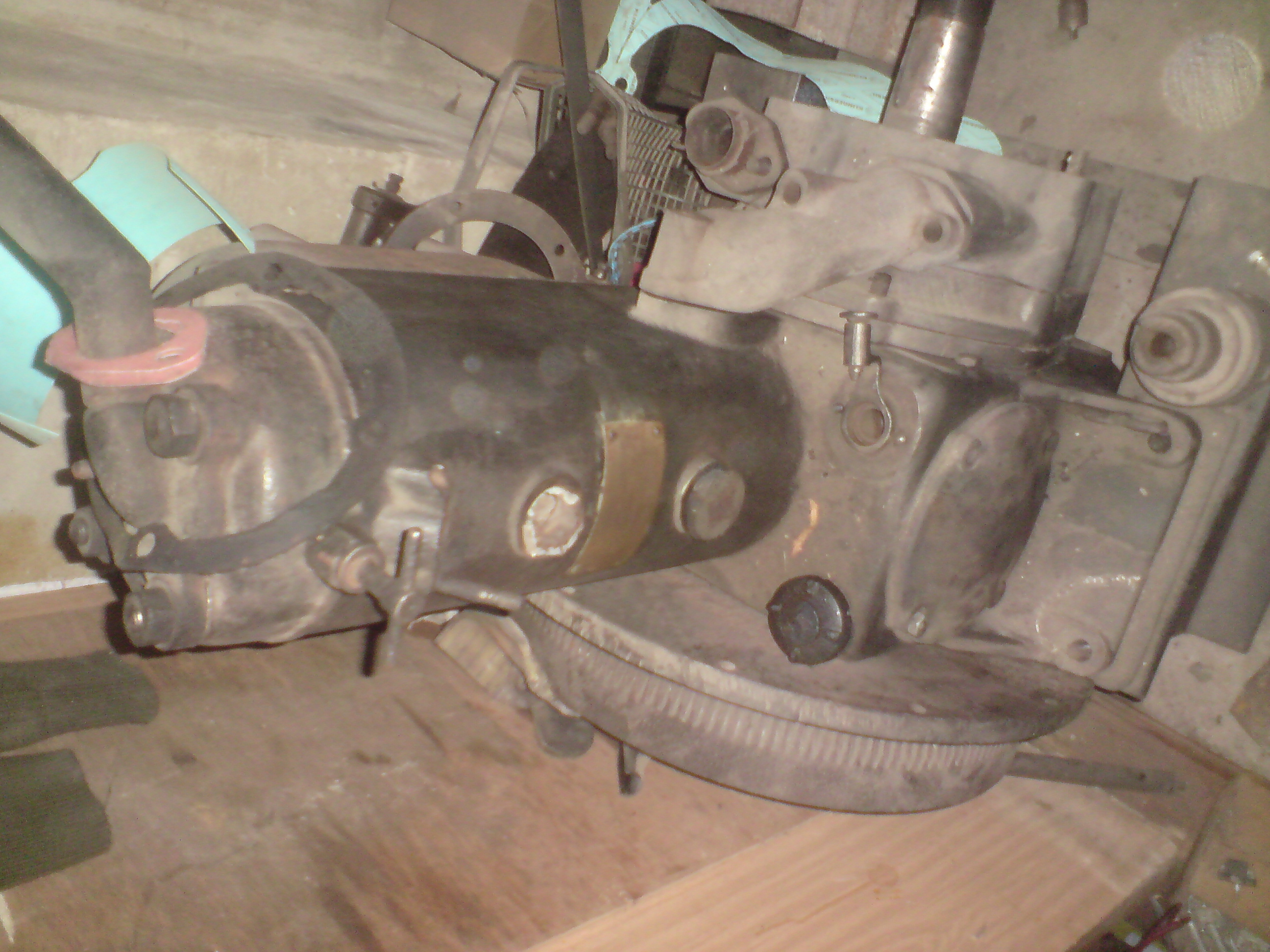

hallo!
hier sind mal noch paar bilder vom modaag ich hab mal die zweite schwungscheibe aufgesteckt.auf dem einen bild ist die laufbuchse mit der ringnut zusehen diese ist mit einem ablaufkanal der das öl zurück ins kurbelgehäuse führt verbunden.
grüße frank

Moin, das scheint die Abdichtung für die Kurbelkastenspülung zu sein. Schöne Idee.
