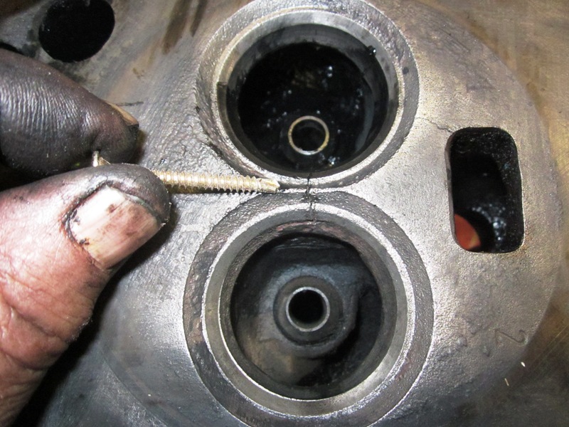

grüss gott, hier seht ihr einen zylinderkopf von einem Fendt F15 - die risse sind gut erkennbar - hat noch jemand einen guten kopf? - und schickt mir bitte pn über firmen die so etwas aufarbeiten- vielen dank gruß wolle
- bild 013.JPG (171.16 KiB) 5788 mal betrachtet
- bild 012.JPG (175.51 KiB) 5788 mal betrachtet

Es gibt diverse Firmen die sich darauf spezialisiert haben, solche Sachen zu schweißen, z.B. Fa. Prinz in Münster. Dazu muß der Kopf allerdings komplett " nackt " gemacht werden, auch die Ventilführungen müssen raus. Die Risse werden dann aufgefräst, dann wird der Kopf im Kohlefeuer zur rotglut erwärmt, geschweißt, und dann kommter wieder ins Kohlefeuer wo er solange drin bleibt bis das Feuer aus und der Kopf langsam ausgekühlt ist und sich das Material entspannt hat. Danach muß man ihn dann mechanisch bearbeiten ( planen, Ventilsitze fräsen ). Hab ich selbst schon mit einem Güldner GW20 Kopf gemacht, danach war von dem Schaden nichts mehr zu sehen.

Hallo wolle, bekommst du die "Schlepper Post"? Da stehen auch immer Adressen von Firmen drin, welche sich damit befassen. Z.B. Firma Wuttke fällt mir da ein. Aber wie jens3150 schreibt, Kopf nackt machen.

Ich würde heutzutage so etwas nur mehr Laser-Schweißen lassen.
Das hinterläßt die geringsten Schäden am Kopf und ist in Summe meist billiger als die herkömmlichen Schweißverfahren mit der nachfolgenden Bearbeitung.
Von einer Firma in Ö könnte ich dir eine Adresse zukommen lassen.
Am Besten einmal den Kopf klinisch sauber machen und dem Laser-Schweißer zeigen.

Grüss Gott, ich wollte euch einmal das resultat von dem geschweißstem zylinderkopf zeigen - firma wuttke görlitz - prompt und preisgünstig - ist schon seit 3 monaten vormontiert aber noch nicht endmontiert..... gruß wolle
- Bild 026.JPG (111.28 KiB) 5398 mal betrachtet

sieht ja beeindruckend aus. Verrätst Du auch, was da genau und vor allem wie gemacht wurde? Die Fläche sieht aus, wie geschliffen, aber damit das gemacht werden konnte, muss doch Material aufgebaut worden sein, oder?

grüss gott, zu deiner frage kann ich leider keine angaben machen, da ich den kopf verschickt habe --- wie ich ihn zurückbekommen habe, war ein foto dabei wie tief !!! er ausgeschliffen wurde... vielleicht war einmal ein forenmitglied schon mal vorort dabei und kann uns mehr erklären ..... gruss wolle

Das Material muß bis an das Rissende aufgeschliffen werden, ansonsten reißt der Riss nach dem Schweißen ganz einfach weiter, eventuell sogar zurück in das aufgeschweisste Material, dann wäre der Aufwand umsonst gewesen. Ich hab mal einen Kopf von einem Güldner GW 20 bei Prinz in Münster schweißen lassen, das Ergebnis sah genau so gut aus, der Preis dort war auch sehr fair.marek2 hat geschrieben:wie ich ihn zurückbekommen habe, war ein foto dabei wie tief !!! er ausgeschliffen wurde...
