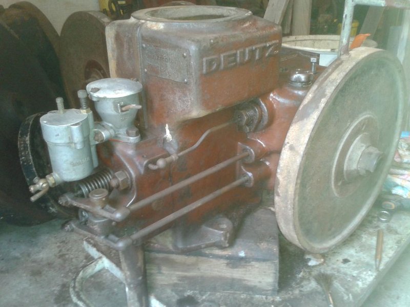

hab da nen schönen originalen ma508 ersteigert und bin grad am reinigen nun guck ich hinten rein und er hat keinen exenteröler und draussen am regler war auch kein tropföler oder der fehlte keine ahnung nun die frage wie wird die kurbelwelle geschmiert? er hat ja auch nicht viel öl drin!

Der hat nur Schleuderschmierung!
Das macht den MA508 eben aus.
Sehr schöner Motor! Bitte nicht lackieren!

danke ich dacht schon der hat nen schöpfer am pleul weil da noch nen stück blech runterhängt aber da hat wohl einer ein zu großes sicherungsblech verbaut...und keine angst der bleibt so unter dem dreck kommt schön die braune farbe vor....
