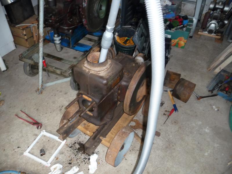

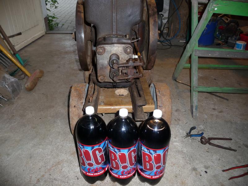

Ich habe mit 2 Methoden gearbeitet.
1. Das Grobe mit viel Druckluft und Staubsauger entfernt:
2. 9 Liter billig Cola im Motor versenkt:
Das dauert durch die geringen Mengen an Phosphorsäure und Citronensäure,
aber dafür ist die Entsorgung leichter. Das ist im Winter besser, weil im Sommer die
Cola nach 6 Tagen anfängt zu riechen.
Hier das Ergebnis nach den einzelnen Schritten:
Buchse.pdf
(255.66 KiB) 451-mal heruntergeladen
Das mit der Cola war bei mir nicht so erfolgreich, weil sie nicht lang
genug drin war.
MfG Jan-Philip

Echt mit Cola???
Also muss der Zylinderkopf runter.
Na gut. Danke für die Antworten. Nun muss ich nur noch den passenden Keilriemen Finden.
SACHS Spalter
Bildermoderator
Beiträge: 398
SACHS ST50 Bj. 1963
Wohnort: Mariental-Horst
Re: 1h65 im Multicar M21
Beitrag von SACHS Spalter »
Ja, eine Flasche hat 99 Cent gekostet......
Nicht unbedingt, aber wenn da große Stücken drin sind geht es einfach besser,
weil man dann aus mehreren Positionen mit Druckluft rein pusten kann.
Ich hatte auch noch einen Schraubenzieher damit ich große Stücken kaputt machen kann,
damit die überhaupt da durch passen.
Den Kopf abbauen war beim 711 eine Sache von 10-15 Minuten.
Dann kann man auch gleich mal gucken wie es unterm Kopf aussieht
und die Kopfdichtung wechseln, wenn nötig.
MfG Jan-Philip
