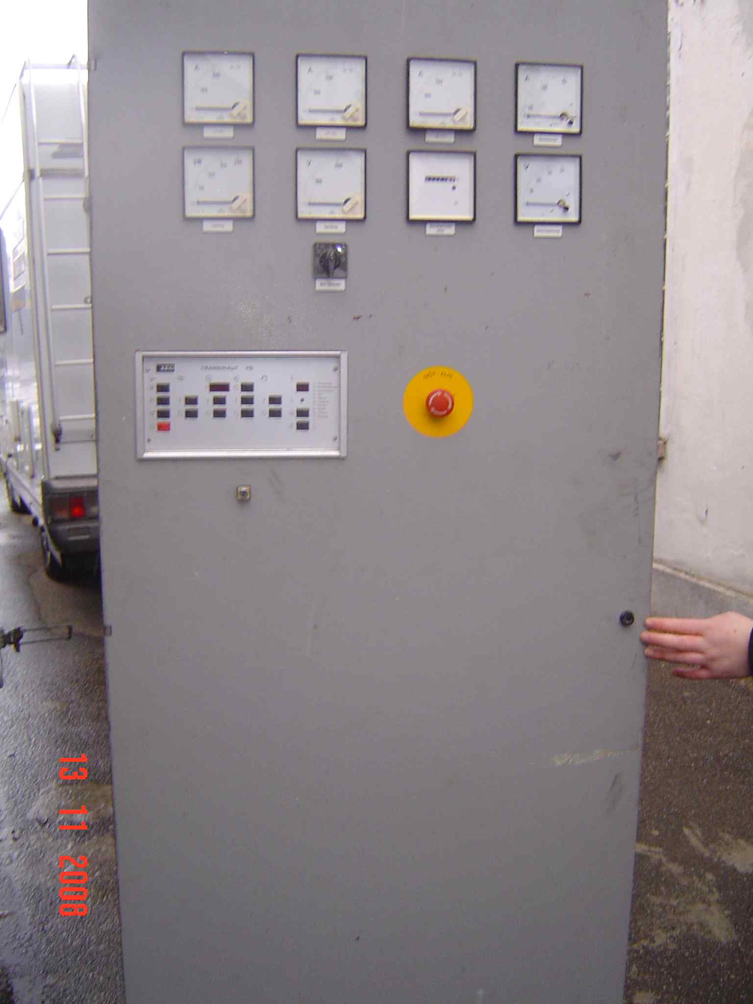

Beitrag von Dieselpest »
Hallo ich habe die gesuchten Komponenten noch liegen oder stehen Netzüberwachung es ist so das die Steuerung mehr kostet als ein richtiges Aggregat mit ca.200 Kw im Dauerbetrieb entsteht Abwärme die muss genutzt werden .Heizung oder Gewächshaus die Wärme Rückgewinnung kostet auch wieder geld .Das alles ist mit 4 KW nicht zu machen den es rechnet sich nicht .3000 U/min Generatoren laufen sich zu Tote. 1500 sind normal weniger ist mehr oder besser .Aber wer stellt sich einen langsam Läufer vor die Tür mit 25 Tonnen wenn mann nur 4 Kw braucht .Oder 20 KW im Dauereinsatz um Max 10 % noch Überlast zu haben und das für eine beschränkte Zeit .Grüße
