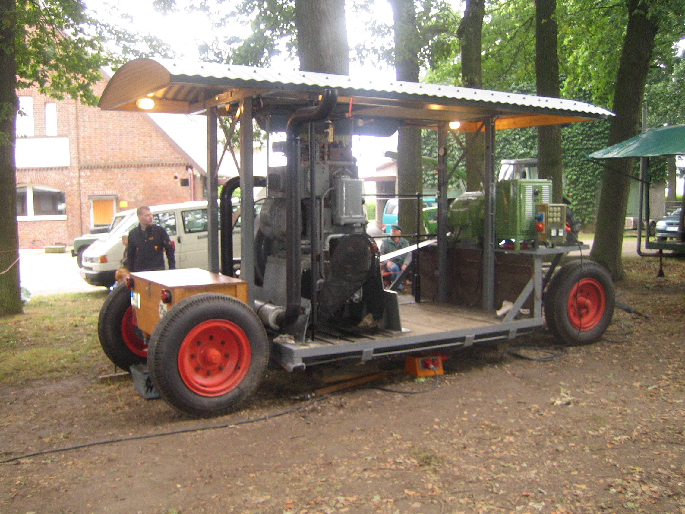

Anbei mal n Bildchen von dem guten Stück. Die Flasche hängt oben im Dach. Kann man leicht erkennen.
