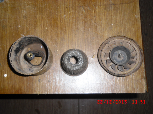

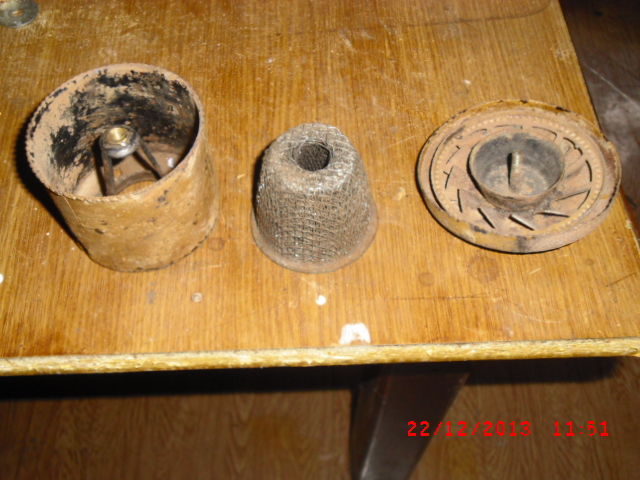

Re: M 608 Vergaser / Luftfilter
Beitrag von stamoron59 »
Helmut da fehlt noch der Luftfiltereinsatz.
Gruß Ronald
0x0 006.JPG (285.79 KiB) 2189 mal betrachtet
0x0 005.JPG (274.15 KiB) 2189 mal betrachtet

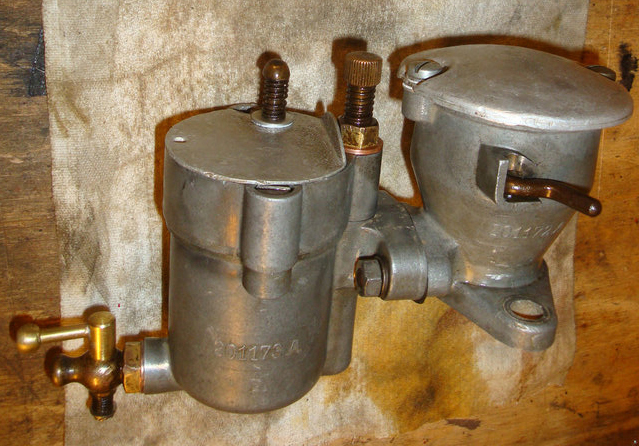

Beitrag von Helmut »
Hier zeige ich einmal den Vergaser….. :(
