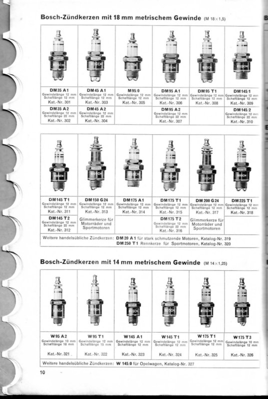

BOSCH M 95/0
Es ist eine 18ner Kerze und hat zwei Masseelektroden. Sie war in meinem MA 608 drin. Sie funktioniert (statisch habe ich sie ausprobiert).
Ich hätte gern ihre Parameter gewusst.

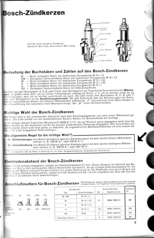

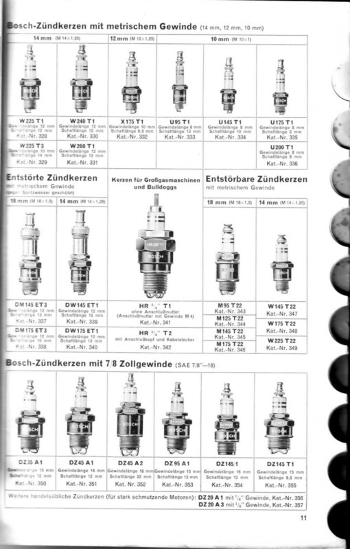

hallo
M -> nicht zerlegbare kerze mit metrischem gewinde m18x1,5
95 -> wärmewert
/0 -> ausführungs bzw.bauform der zündkerze (siehst du ja vor dir)
anbei noch bissel papierkram von bosch
gruß wolfgang

Danke für die Datenblätter, Wolfgang! Kannte ich noch nicht.

Ich auch, vielen Dank.
Die Datenblätter sind gleich in meinem "Standmotor-Ordner" abgelegt...
