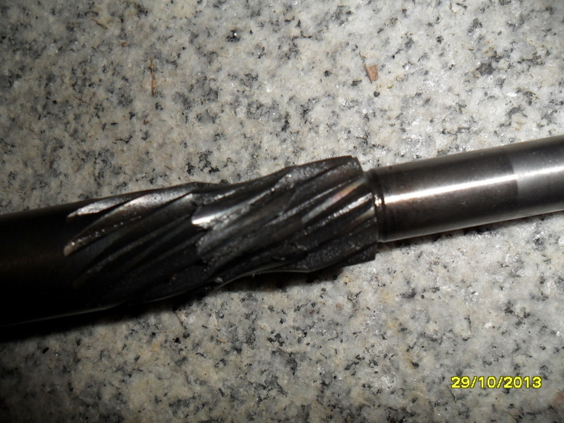

habe einen Sachs Stamo 282 an einem Notstromagrregat !
ich habe Ihn so bekommen wie er ist !, mit defektem Feinregler !
Habe diesen schon 3 mal getauscht ! Nach ca 1 Stunde Betrieb ist die Reglerwelle wider defekt ! Zahnkranz in der mitte der Welle abgefressen !
Das Zahnrad an der Kurbellwelle ist aber in 1a Zustand , nicht 1 Zahn hat beschädigungen !
Das waren alles Neue Feinregler mit neuem Gehäuse und Dichtungen ! Und neuem ÖL Sae 40
Nach dem Einbau wurde die Drehzahl mit der 7er Mutter auf 3000U/min eingestellt !
Woran liegt der Fehler, mache ich was falsch ?
Wäre für jeden Tip dankbar !

Moin Manuel,
Möglicherweise sind die Lagerdeckel, in denen die Feinreglerwelle gelagert wird, etwas exzentrisch und Du kannst die in unterschiedlichen Positionen einbauen.
Stell mal Bilder von der "abgekauten" Welle und den Buchsen (von der Innenseite gesehen) ein.

da ich den Motor nicht kenne, kann ich auch nur ganz allgemein was dazu sagen. - das Zahnflankenspiel stimmt nicht. Ob es zu groß oder zu klein ist, lässt sich aus Deiner Beschreibung nicht ableiten.Woran liegt der Fehler, mache ich was falsch ?

habe leider nur eine der defekten wellen zur Hand !
Rest von dem Motor steht paar Km weiter !
Da komm ich erst wider die Tage vorbei !

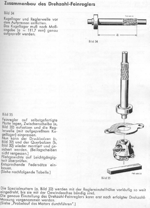

Re: Sachs Stamo 282 Drehzahlregler ständig defekt
habe mal eine Seite aus der Rep. Anleitung beigefügt.
Vielleicht stimmt der Abstand (oberes Bild) nicht.
Ist denn auch genug Öl im Regler?
Bastian

Bin jetzt auch Besitzer eines 400er Stamos (an Stromaggregat), da ist alles in Ordnung, aber DIESER Fehler sieht ja extrem aus, sind das nicht sogar Anlauffarben an der "abgefressenen" Welle/Verzahnung ?
Da gehört schon einiges an Kraft zu.
