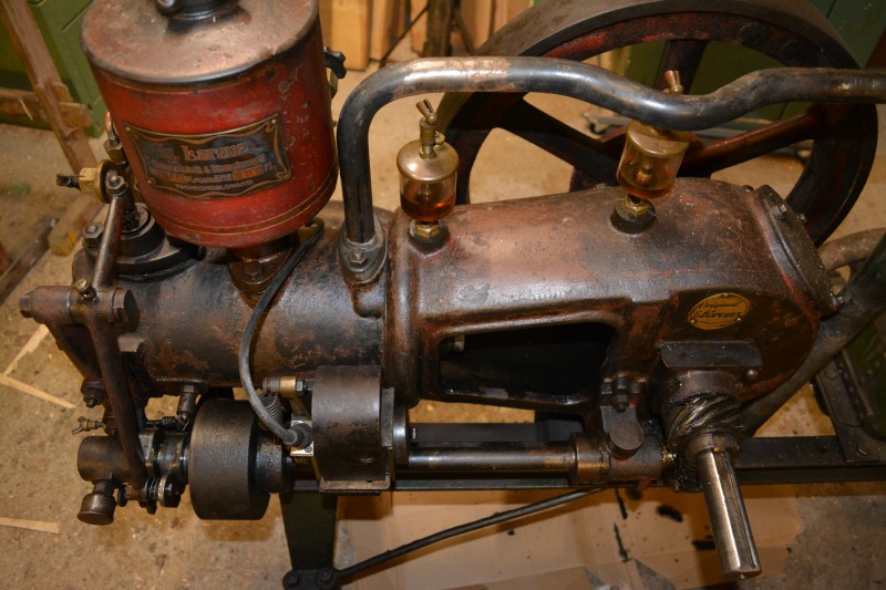

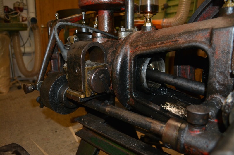

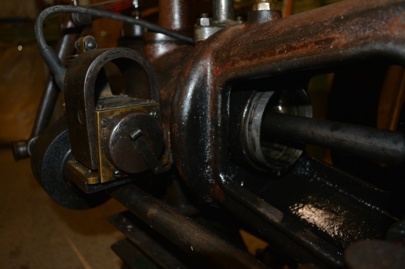

bin gerade dabei meinen Lorenz Motor bisschen zu restaurieren :)
Da er mein erster Benziener ist hab ich von der Zündung so gut wie keine Ahnung :cry:
Hab hier gelesen von " aufmagnetisieren" , " Lagerschmierung" usw
Also laufen tut er, nur hab ich mir jetzt ne neue Zündkerze bestellt weil bei der alten die Elektroden ziemlich verbrand sind :shock:
aber mit der Neuen läuft er nicht !! obwohl die Type übereinstimmt....die hat deutlich schwächeren Zündfunken
vielleicht nehm ich doch weiterhin die " Alte"
Meine Frage: soll ich bei dem Magneten irgendwas mal aufschrauben und nachkontrollieren ?
oder saubermachen und ferdig ;)
hier mal Bilder

Oh... Schwungrad ist schon ab ;)
Zum Magnetzünder:
Ich würd den Unterbrecher raus nehmen und reinigen. Wenn nötig die Kontakte feilen.
Dann alles wieder zusammenbauen und Unterbrecherabstand einstellen.
Vielleicht stimmt bei der neuen Kerze der Elektrodenabstand nicht??
Ich würde ihn mit der originalen Kerze laufen lassen! Wenn er damit gut geht kanns ja nicht schlecht sein ;) Ist eben alt und bewährt, und zu guter letzt auch original...

jaaaaaaa :)
das Schwungrad ist schon ab...naja...zumindest das eine :cry:
das Andere ist auf halber Strecke stehn geblieben :( dann hat es meinen Abzieher zerbröselt....das billig Zeugs hält halt nichts :roll:
So wie die Zündkerze aussieht könnte die auch noch orginal sein ;)
Bei der Neuen ist alles gleich ,außer die Masseelektrode ist doppelt so breit...vielleicht liegt das da drann
