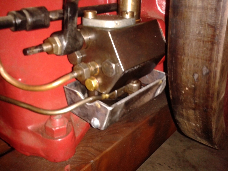

Wegen meiner Vermutung habe ich zwischen diesen beiden Teilen einen passenden Kupferring eingesetzt... Es tropft aber noch immer Diesel an der Unterseite der ESP... Also muss es wohl vom Stößel kommen...
Aber wie viel darf dort raus kommen?

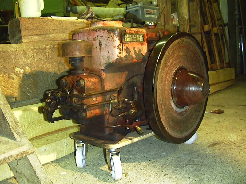

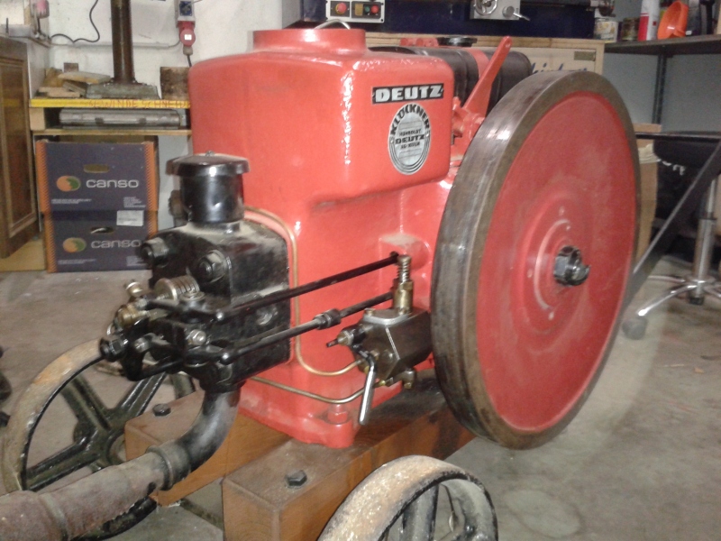

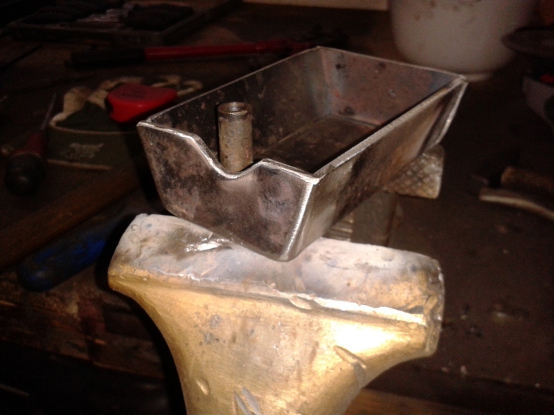

Ich habe mir nun selbst eine Leckölschale gebaut... sieht gar nicht mal so unprofessionell aus, wie ich finde... :lol:
711er Diesel (6) - Kopie.jpg (232.15 KiB) 2271 mal betrachtet
711er Diesel (4) - Kopie.jpg (291.83 KiB) 2271 mal betrachtet
711er Diesel (1) - Kopie.jpg (252.02 KiB) 2271 mal betrachtet

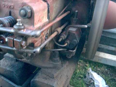

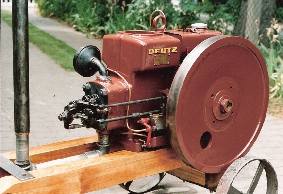

Hatte die noch nie gesehen oder man hatte einfach nicht darauf geachtet.
Hier noch ein paar Bilder die ich gefunden habe, sehen alle anders aus.
