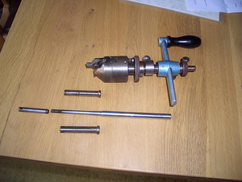

Hallo Freunde, ich kaufte mir ein Hunger VD 1.
Mit dabei ein "Pilot", das ist der Führungsdorn, auf dessen konischen Teil die Spannzangen gesetzt werden.
Der Pilot hat oben 9,5 mm und im Spannzangenteil 6,18 mm Durchmesser.
In meiner Grabbelkiste fand ich Spannzangen von 9 - 9,5 und 10 bis 12mm.
Die Zangen haben unterschiedliche Innendurchmesser, der vorhandene Pilot passt z.B. nicht in die 9-9,5 Zange.
Weiß jemand, welcher Pilot zu der Zange gehört?
Für meinen luftgekühlten Deutz 514 brauche ich eine Spannzange 9,5 - 10mm.
Weil ich nicht weiß, ob das ganze Verfahren wirklich so funktioniert, wie ich mir das vorstelle, will ich nicht gleich neu kaufen.
Kann mir jemand leihweise mit einer Spannzange aushelfen?
