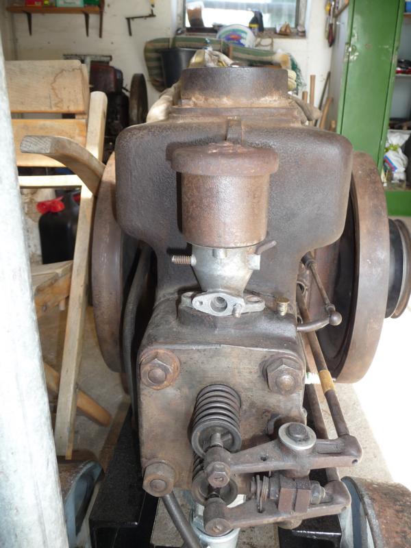

Der Motor steht noch da wie im Juni.
Nur das der Tank nicht mehr dran ist.
Es wird wahrscheinlich an Ostern in Unterwellenborn weiter gehen,
weil noch Vergaser und die Zündung fehlen.
Er wird bis dahin aber ein überarbeitetes Fahrgestell bekommen.
MfG Jan-Philip

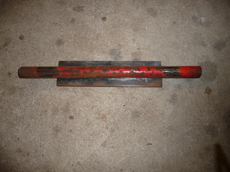

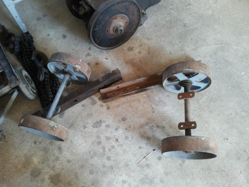

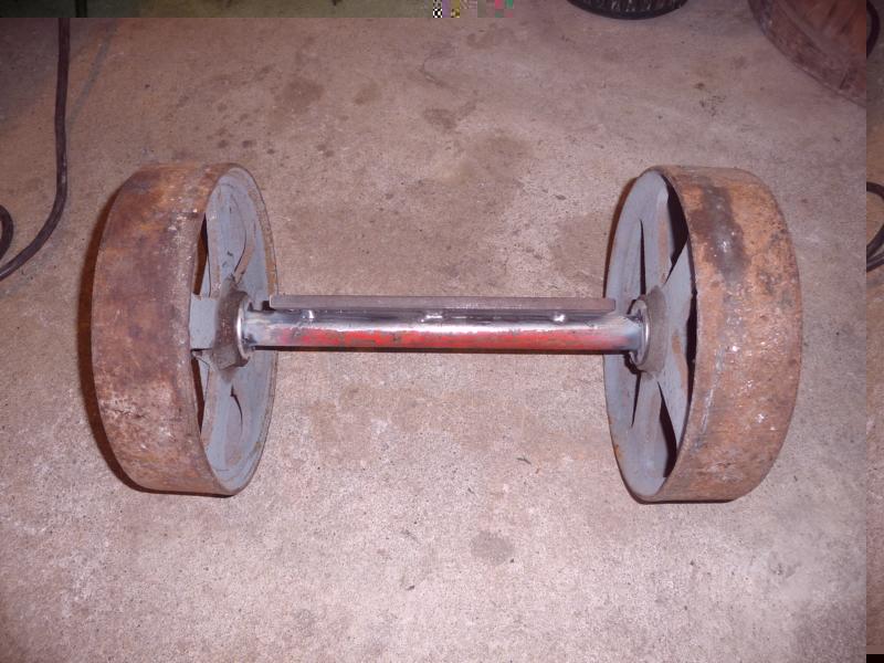

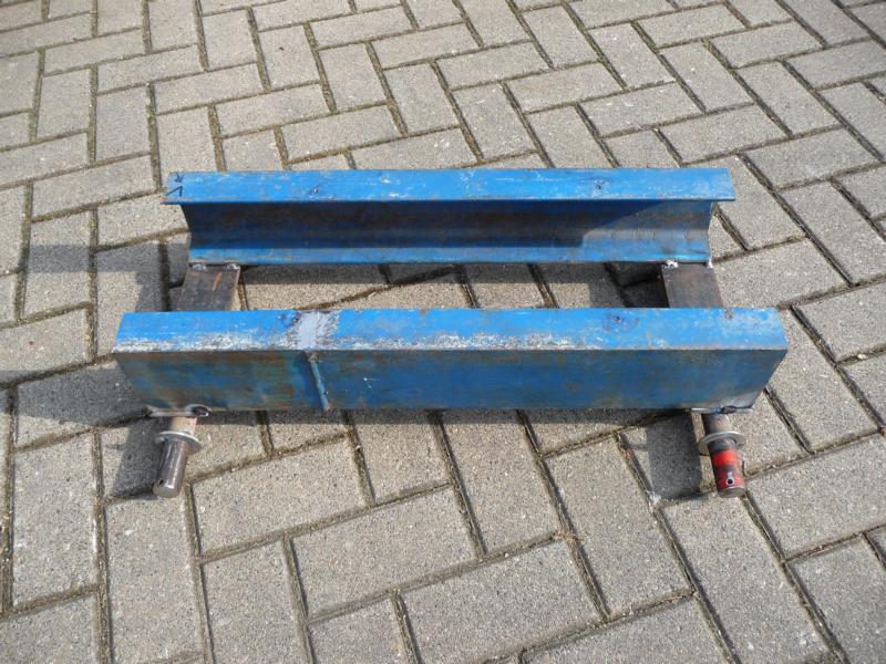

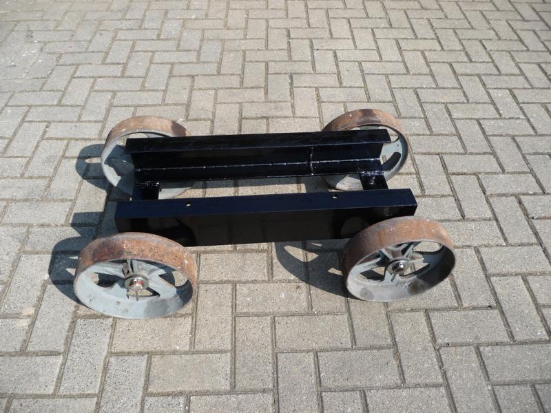

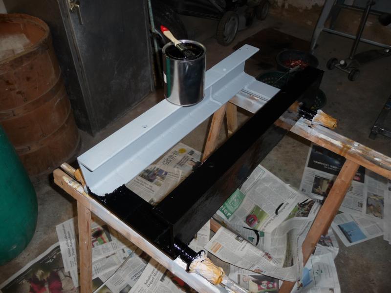

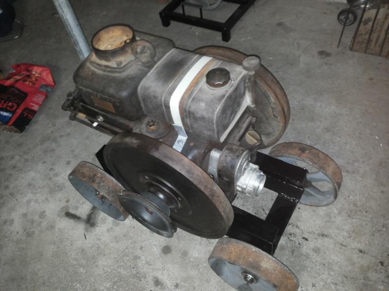

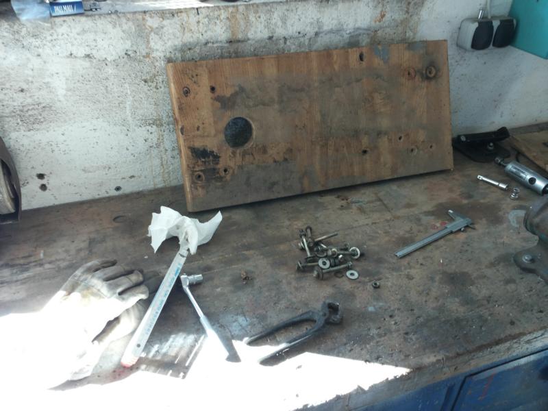

Wie gesagt ein neues Gestell musste her, weil dieses Brett mit diesen rostigen Eisenträgern nicht ganz
meinen Vorstellungen entsprach.
Als erstes wurde das alte Gestell komplett zerlegt, nur die Räder wurden wieder verwendet. Dann wurden neue und stabile Achsen gebaut: Hier geschweißt und mit Rädern: Das Gestell fertig, aber noch bunt: Jetzt noch schnell Grundierung und schwarze Farbe drauf: Fertig, die Räder sind so geblieben, weil rot oder schwarz nicht zum Gesamtbild gepasst haben: Weiter gehts im nächsten Teil.
MfG Jan-Philip

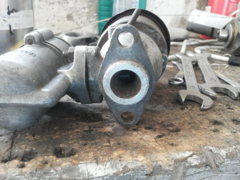

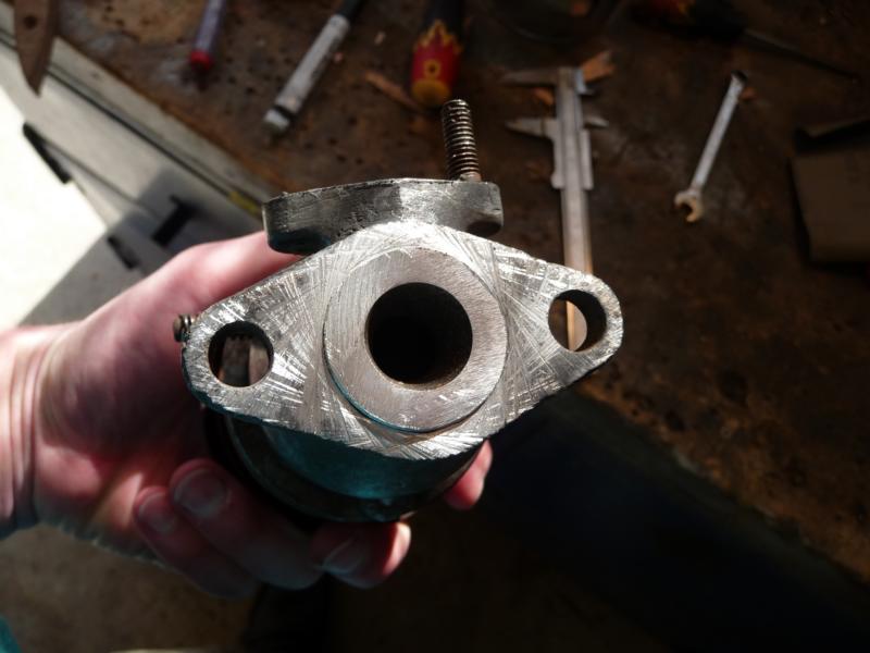

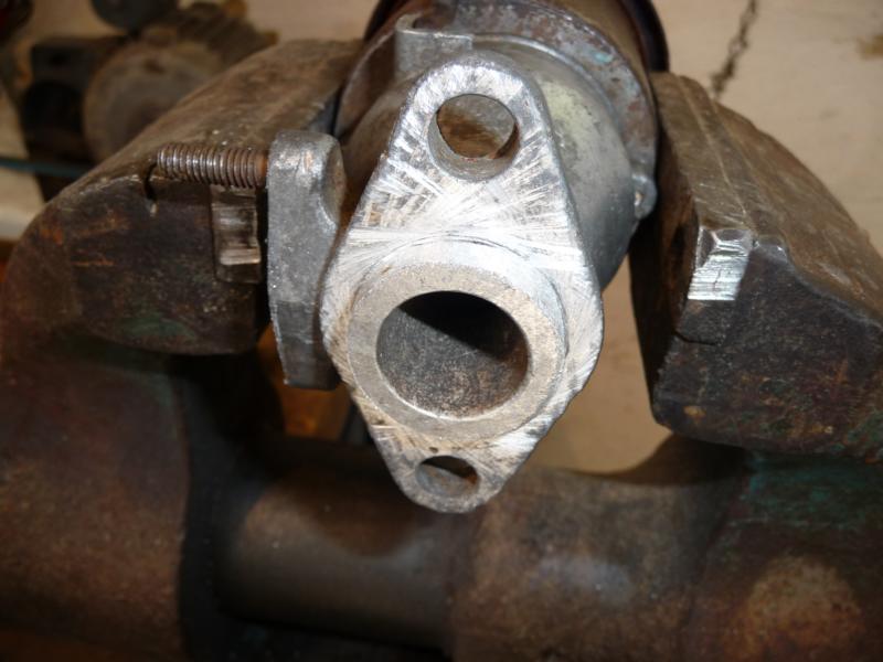

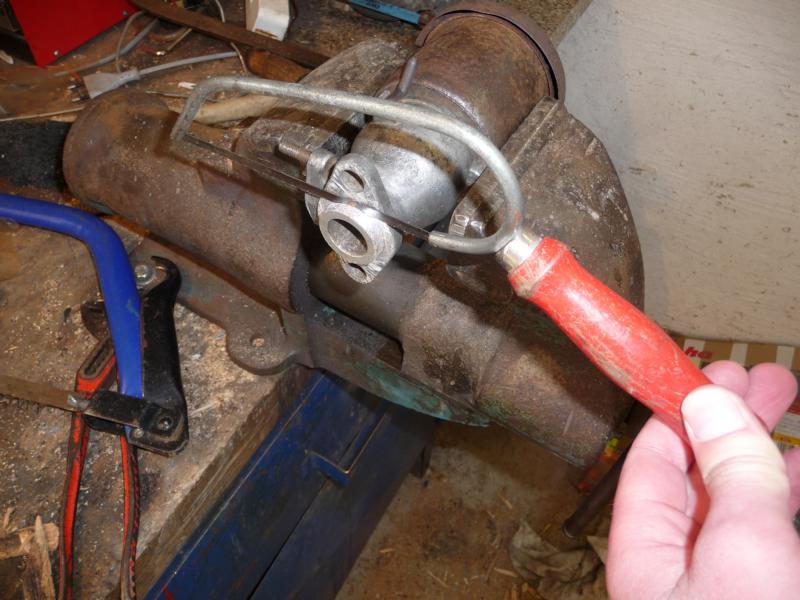

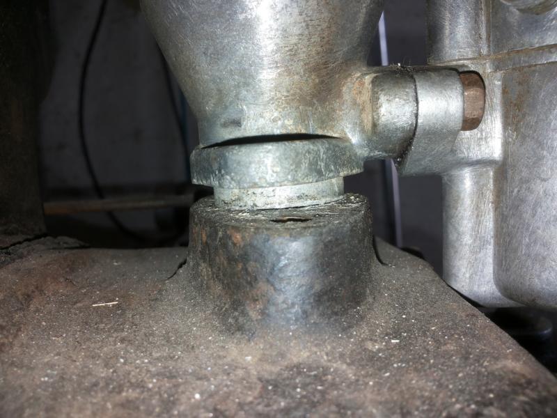

Der Trichter vom Vergaser den ich bekommen, war einer vom 608, deswegen hat er nicht gepasst.
Der Ring war 1,5 mm größer als das Loch im Zylinderkopf: Deswegen habe ich die 1,5 mm mit einer Feile abgefeilt: Jetzt hat der Vergaser zwar gepasst, aber dadurch das dieser Ring so weit nach
unten steht, wurde die Drosselklappe blockiert.
Der Ring musste jetzt komplett weg: Jetzt hat der Vergaser gepasst: Einen Tank und eine Zündung habe ich auch noch bekommen.
Das Tankband habe ich mir selber gebogen: Jetzt der letzte Teil.
MfG Jan-Philip

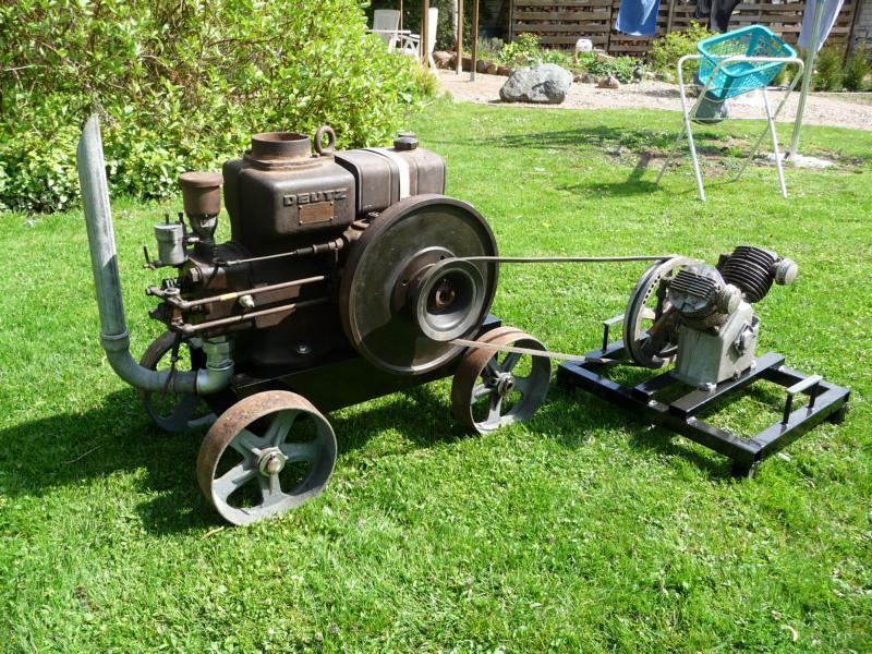

Heute habe ihn versucht an zumachen.
Am Morgen war ich relativ erfolglos, er hat nur paar Vergaserfüllungen leer gemacht und das wars.
Am Nachmittag ging es dann mit einigen Tricks besser
Dann habe ich ihn schön ne Stunde laufen lassen mit seinem Kompressor:
Er war dann sehr schnell bei 90°C und hat sich dann bei 92-93°C eingeregelt.
MfG Jan-Philip
