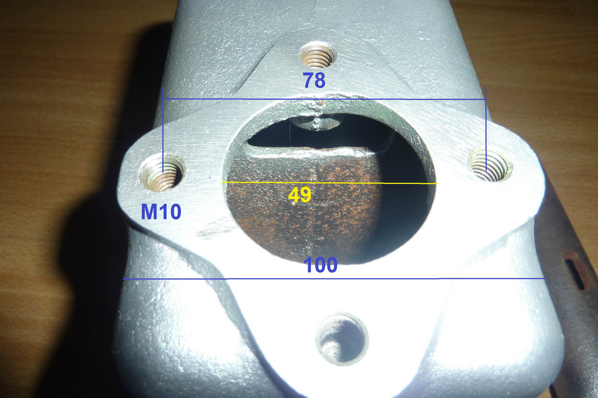

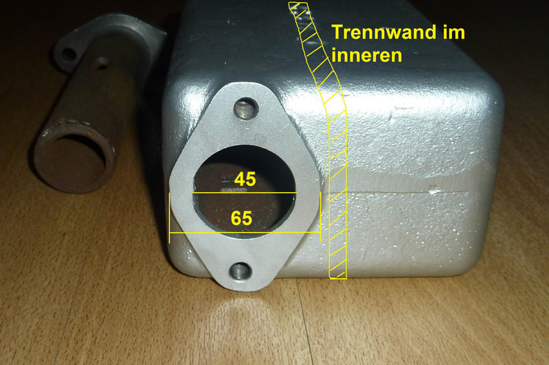

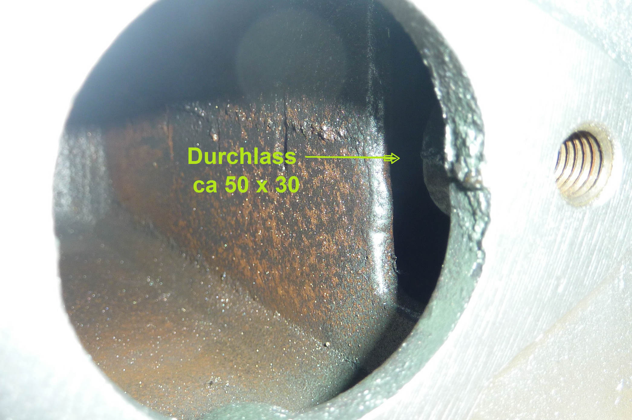

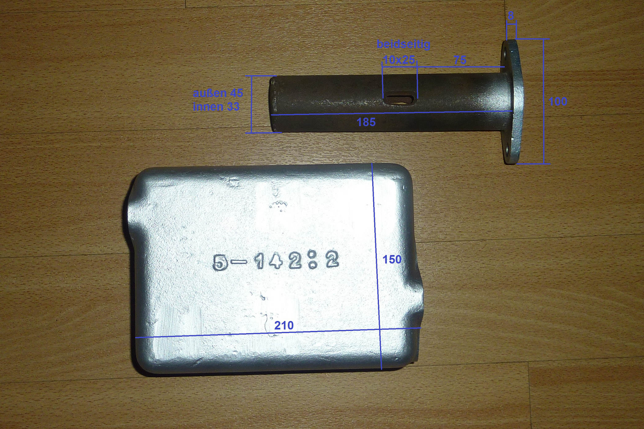

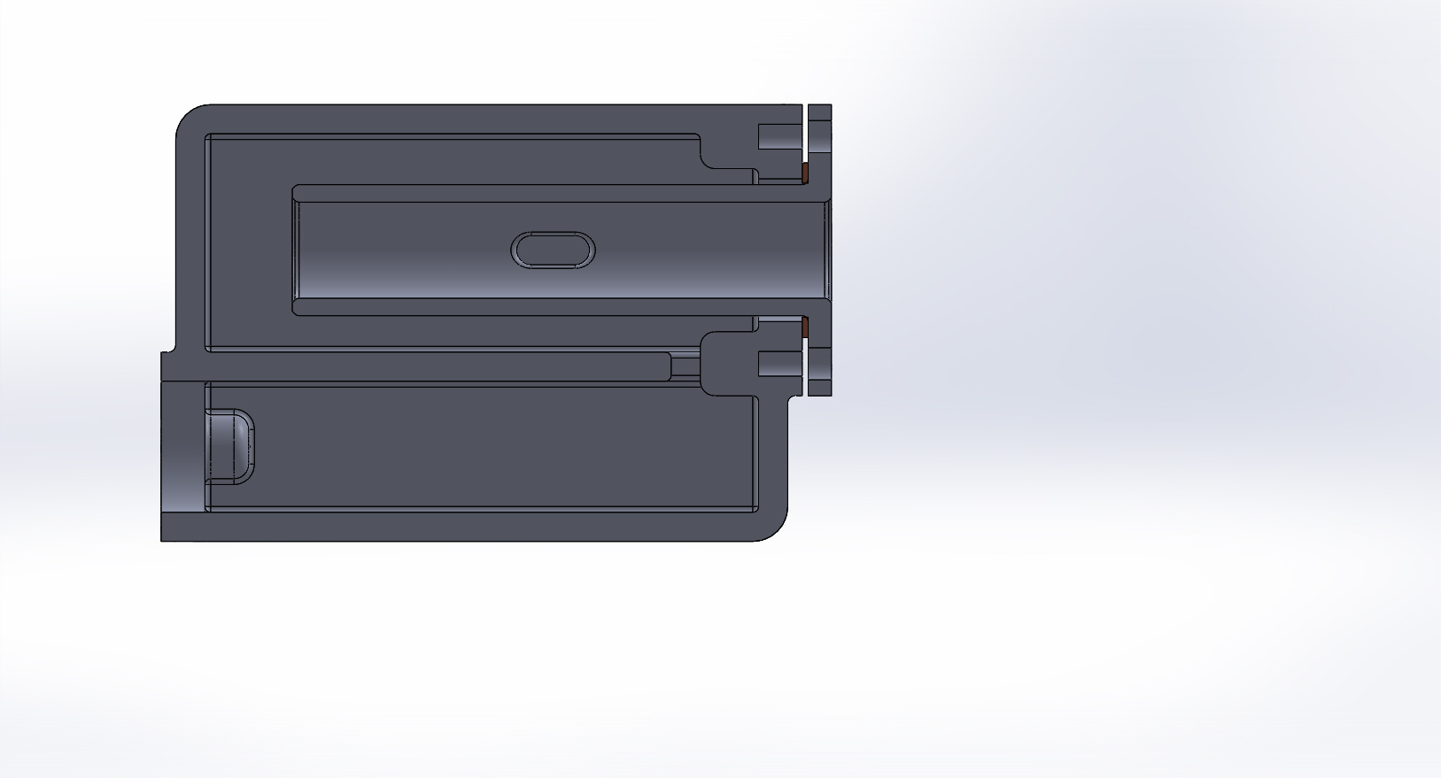

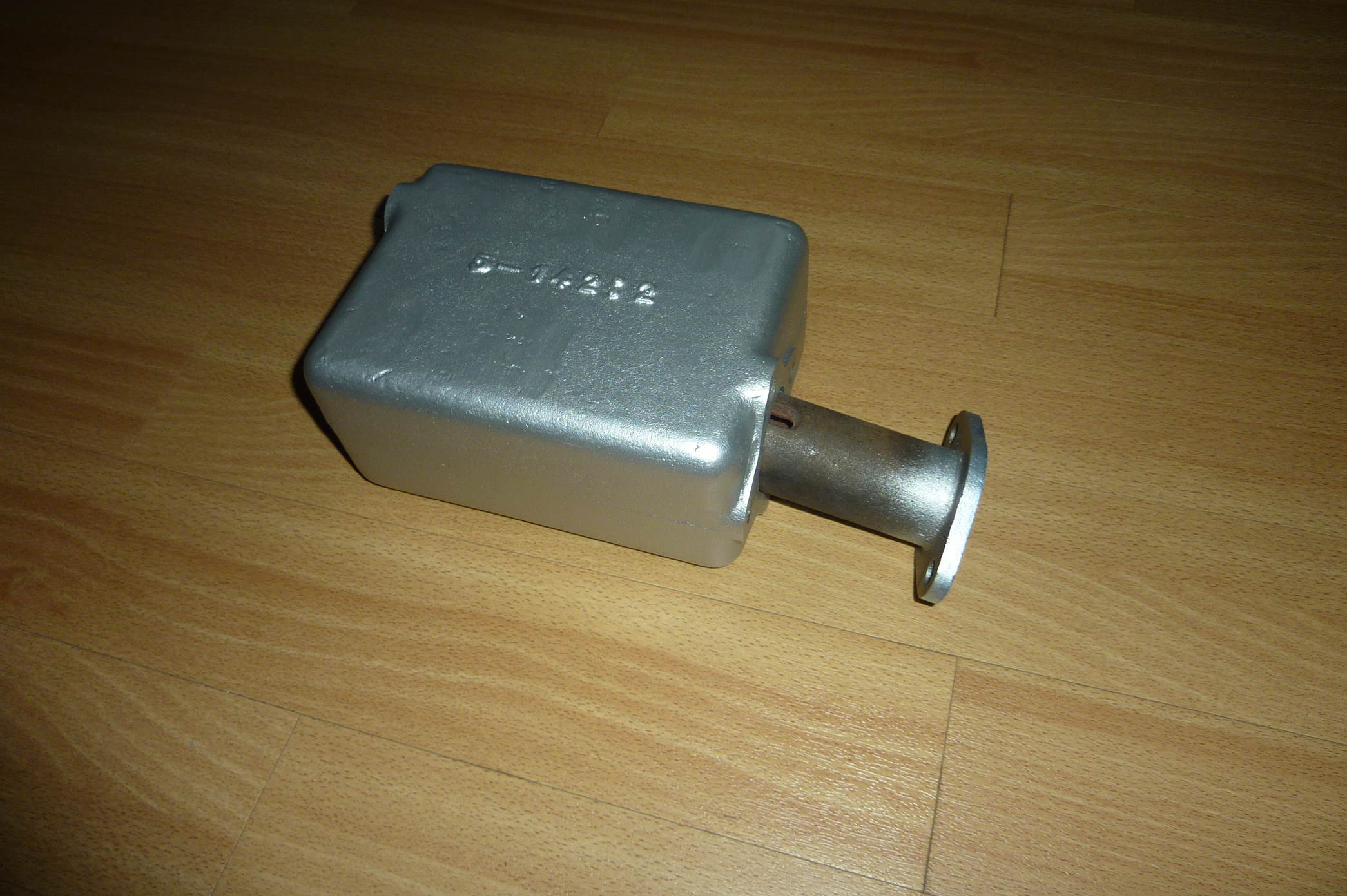

Re: Auspuff H65/ 1H65
Hallo Kramer_Fan_I,
so hier ein paar Fotos mit Maßen in mm.
da hoffe ich es hilft Dir erst mal weiter.
für weitere Infos immer wieder mal nachfragen.
übrigens suche ich auch und zwar Fotos und Details zum Schaltkasten für den E-Start beim 1H65.
Es grüßt Frank
Es grüßt Frank
Vielen Dank für die Bilder und die Zeichnung.
Ich denke damit können alle was anfangen!
