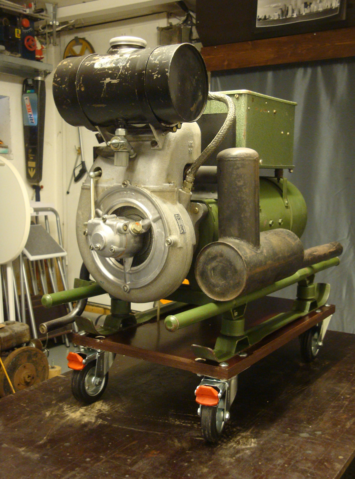

So, jetzt habe ich das Teil fertig. Einen neuen Vergaser, einen neuen geräuscharmen Luftfilter, neue Unterbrecher, Kondensator und eine neue "ISOLATOR M14-145" Kerze, sowie einen kleinen Rollwagen hat er bekommen.
Einen prima A4 Nachdruck der Betriebsanleitung für den EL 150 habe ich auch, für knapp 10,--€ in der Bucht erhalten.
Erstaunlich, dass der EL 150 seit 1958 so und (nahezu) unverändert gebaut wurde.
Jetzt stelle ich ihn in die (außerhalb liegende) große Garage und habe jetzt dort auch Strom. (Die Elektroinstallation ist vorhanden, aber wurde nach Ende der LPG, von außen außer Betrieb genommen) Durch den Rollwagen ist der Generator auch leicht "an die frische Luft" zu transportieren, denn knapp einen Zentner bringt das Teil schon auf die Wage und die Auspuffgase sind draußen.
Ach so, einen extra Kanister mit der Aufschrift "Gemisch 1:25" steht auch schon, NUR FÜR den EL 150 bereit... :)
