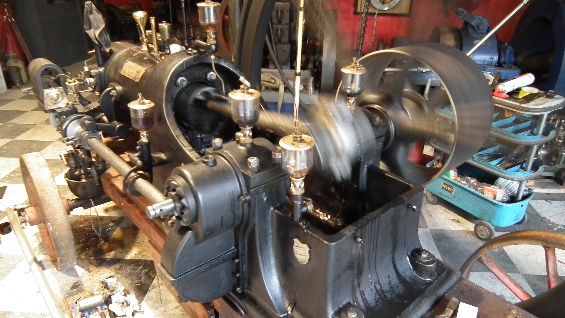

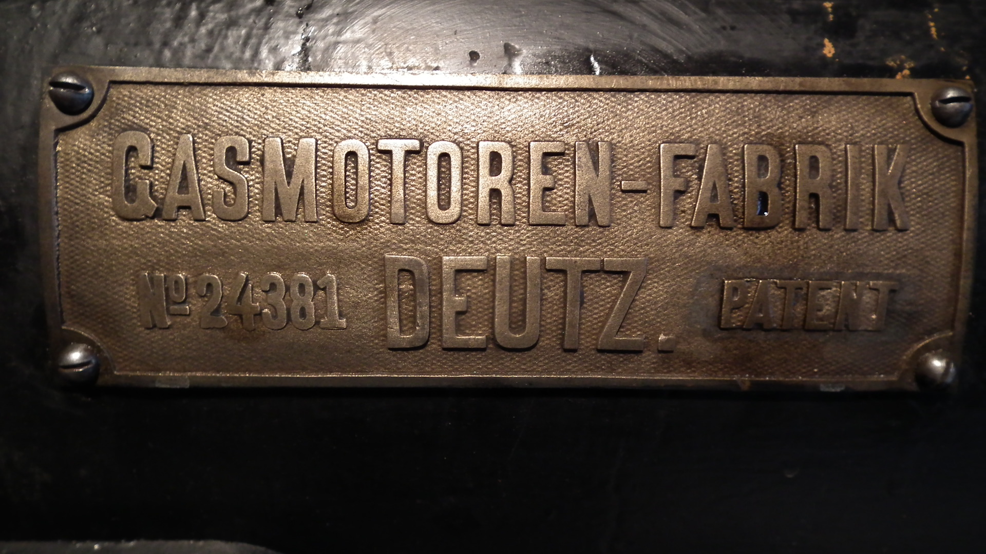

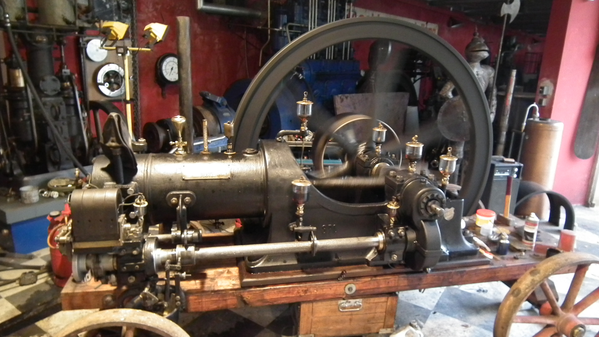

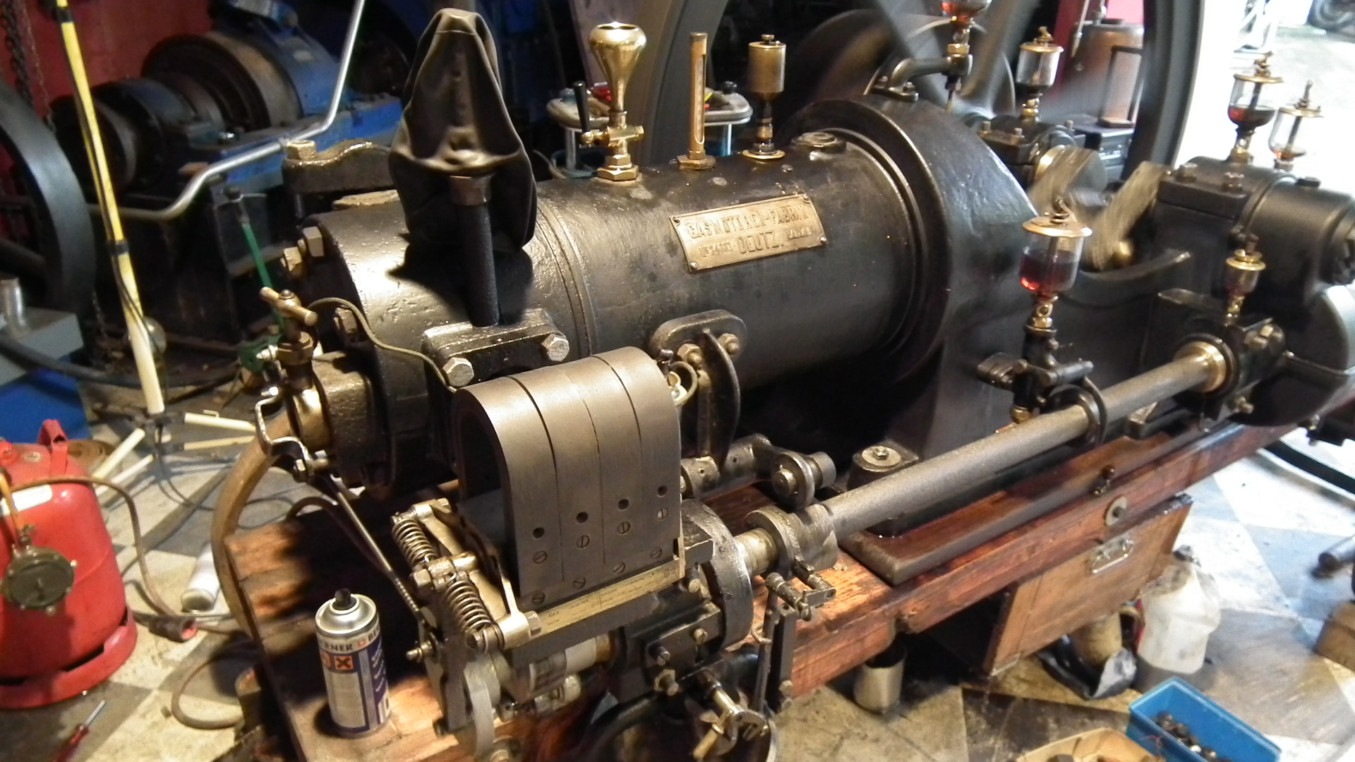

Moin Moin,
hier mal der Link zu unserer neusten Erungenschaft für unser Museum, E3.8 mit 8 Ps und 1,7 m Schwungrad, Gewicht 2,2 Tonnen. Wenn alles passt, dann ist er live in Unterwellenborn zu sehen. Der originale Luftregler muß nun noch verbaut werden,
und noch ein paar Kleinigkeiten und dann gehts ab in die Gasmaschinenzentrale.
Der Motor war ursprünglich in einer Mühle als Antriebsmaschine eingebaut. Original hatte er Glührohrzündung die aber 1901 durch die jetzt noch vorhandene Niederspannungszündung ersetzt wurde. Zwischenzeitlcih wurde der Motor mit Naphtalin betrieben, nun wiedr mit Gas.
Naphtalin ist ein Zündstoff gewesen der in sogenannten Tabletten gepresst war. Durch auflösen in Flüssigkeit entwickelte sich Gas was dann zündfähig war und der Motor damit betrieben werden. konnte. Muss mich aber nochmal genau belesen und gegebenenfalls korriegeieren.
Dank eine begandeten Motorenschraubesr und Sammler ist er erhalten gebliebn und nun in unser Museum gekommen.
