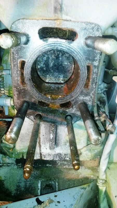

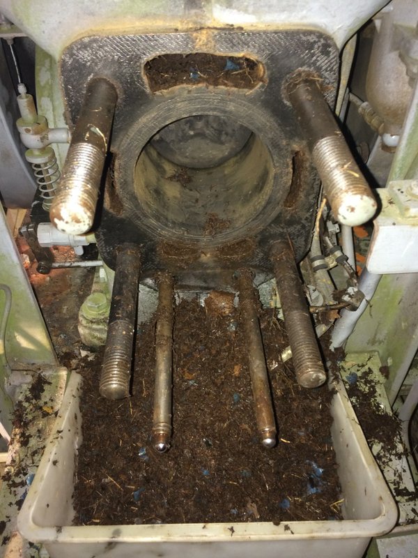

ich hab Anfang Februar eine fahrbare Bandsäge erstanden, auf welcher ein Güldner Stamo montiert ist. Dabei sollte es sich um einen Güldner GL 14/16 handeln. Nachdem sich das Schwungrad nicht komplett durchdrehen ließ und es sich anfühlte, dass der Kolben immer in der selben Stellung stecken bleibt, schraubte ich den Zylinderkopf runter. Dabei kam eine Brühe mit Schmodder aus dem Brennraum, wodurch sich diese Problem relativ schnell erklären ließ.
Das habe ich alles gereinigt und mit nem öligen Lumpen abgewischt und siehe da der Kolben lässt sich Problemlos durchdrehen.
Allerdings stellte sich heraus, dass im Wasserbehälter sich entweder ein Kleintier wohlgefühlt hat oder sonstige Gräser gewachsen sind. Was würdet ihr empfehlen den Wasserbehälter zu reinigen? (verdünnte Salzsäure, Essigessenz, Entkalker, Ameisensäure, etc?)
Kennt jemand die richtigen Anzugsmomente der Muttern (SW 36) für den Zylinderkopf? In der Betriebsanleitung steht nichts drin.

Verdampfermotoren als Sägeantrieb sind grundsätzlich immer etwas problematisch, weil sich die Sägespäne und der Holzstaub natürlich gerne im Wasserkessel sammeln. Man sollte also sorgfältig mit dem Wasser umgehen, am besten den Vedampfer oben mit einem Nylonstrumpf o.ä. abdecken oder gelegentlich die Wasserkanäle spülen.
Allzu scharfe Reiniger und Säuren würde ich nicht verwenden wollen. Man kratzt von Hand alles raus, was raus geht, den Rest macht ein kräftiger Wasserstrahl, erst danach wird der Zylinderkopf wieder montiert, den man natürlich auch gereinigt hat. Fertig.
Es muss ja nicht metallisch blank sein im Kessel.
Anzugdrehmoment weiß ich leider nicht, mit dem Drehmoment "knallfest" bin ich bei Schlüsselweiten ab 24 aber immer gut gefahren.

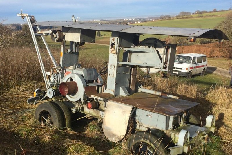

hallo manu, tolles teil deine säge, besonders gefällt mir die zwillingsbereifung hinten. was hat es eigentlich mit dem kompressor und dem kran auf sich

Zu Deiner Frage kann ich leider nichts sagen, aber würdest Du ein paar mehr Bilder von der Maschine einstellen?
Das würde mich als Sägenbesitzer sehr interessieren. Die Vielfalt bei diesen Dingern ist immer wieder erstaunlich.

Also deine Säge ist wirklich sehr interessant. Schein einmal sehr vielseitig gewesen zu sein. Hatte ja auch mal einen Holzspalter an der Seite!
Wegen dem Kompressor... Hat das Fahrzeug eine Druckluftbremsanlage?? Die Achsen könnten ja immerhin von einem LKW stammen...

Reinigen mit Wasserfüllung und Essigessenz hat sich bei meinen beiden Güldner GL11 - Motoren bewährt. Das ist ein altes Hausmittel, um Kesselstein zu entfernen.
Anziehen der Kopfschrauben mit 20 kg

Christoph hat geschrieben:hallo manu, tolles teil deine säge, besonders gefällt mir die zwillingsbereifung hinten. was hat es eigentlich mit dem kompressor und dem kran auf sich
Nach Aussage der Verkäuferin, hat ihr Mann zu Lebzeiten die Säge noch hergerichtet wie ich sie nun übernommen hab. Der Kompressor ist mit nem Druckluftbehälter gekoppelt. Die Feststellbremse der Hinterachse wird aber mit nem Seilzug, via Handbremshebel angezogen. Also denke ich das der Kompressor ausschließlich ein "nice to have" war. Aber die Hinterachse wird wohl von einem LKW stammen, da es sich hierbei definitiv um was stabileres handelt.Wegen dem Kompressor... Hat das Fahrzeug eine Druckluftbremsanlage?? Die Achsen könnten ja immerhin von einem LKW stammen...
Beim Kran denk ich wars genauso. Dabei handelt es sich um ein altes Schneckenradgetriebe welches per Handkurbel bedient wird. Somit denke ich das der Kran eher weniger zum Holzrücken hergenommen wurde, sonst hätte man sich definitiv einen abgekurbelt.
Ja zu diesem Motor würd ich definitiv gern mehr erfahren. Allein deswegen, weil ich gern wissen würd welcher Motor es nun schlussendlich ist. Die Betriebsanleitung handelt von der kompletten GL-Serie. Danke schon mal für den Tipp.Falls du weitere Fragen zu deinem Motor hast, empfehle ich dir das Kramer-forum.de, da Kramer zu Anfangszeiten Güldnermotoren (GL 11, GL 16) verwendete
